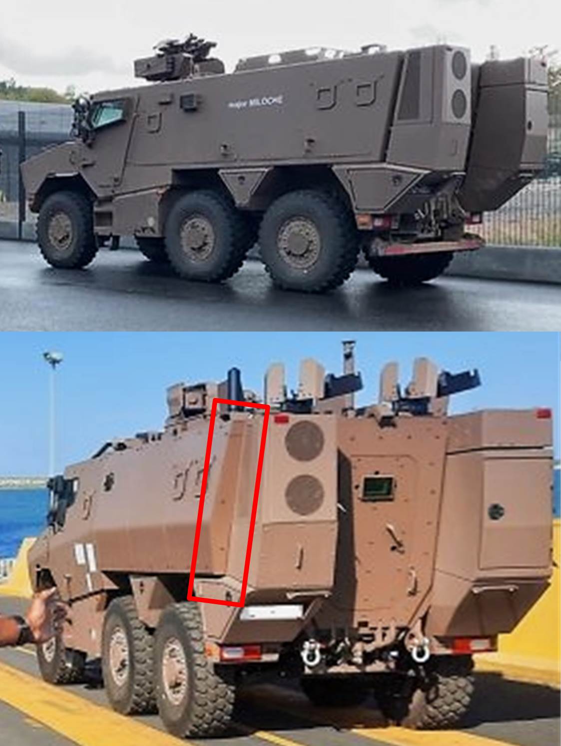

BPCs Posté(e) le 28 novembre Share Posté(e) le 28 novembre Le 21/11/2025 à 16:00, Pol a dit : Le nouveau VCI remplacera l'ancien VBCI qui lui (rénové) ira remplacé le Griffon dans les régiments d'infanterie qui en sont équipés. Il y aura 500 Griffon de moins que prévu à commander, ceux qui sont déjà dans les unités concernés repasseront chez l'industriel pour être reconfiguré dans les versions sensées être livré dans la période 2028-2034. L'idée est de faire passer des régiments actuellement sur VTT en VCI. Est-ce que l'on ne pourrait pas justement faire l'inverse ? On a beaucoup dit qu'en faisant un Griffon de 24,5t, on avait payé le développement d'un nouveau VTT là où il aurait suffi de prendre un VBCI VTT de 25,5t. De plus, il y avait une reflexion novatrice dans Scorpion : arrêter d'exposer tout le groupe de combat, mais au contraire mettre devant lui un engin blindé de 3 PAX. Donc plutôt que d'acheter des VBCI 2, pousser la logique du Griffon en faisant ce qui a été fait pour le VBCI 32t : En le surblindant. Or il me semble que le griffon offre plusieurs pistes là-dessus : Le surblindage de 4 t est en plaque d'acier avec pas mal d'espace entre la coque et celui-ci. On ferait beaucoup mieux avec des composites de masse surfacique nettement plus basse que l'acier. Voire en recourrant au futur "CERA" (Composite ERA que concocte actuellement KNDS-FR) qui semble nettement performant pour tout ce qui est charge creuse et EFP. https://www.forcesoperations.com/de-nouveaux-blindages-reactifs-en-developpement-chez-nexter-arrowtech/ Or avec les FPV, la menace s'est déplacée du 30mm de l'IFV Ennemi à la charge du drone. * la charge à l'essieu : le Serval avec les mêmes pneu est à 18t de PTAC, ce qui en 6 roues ferait 27t au lieu de 24,5t. Si on basculait des pneus 14.00R 20 au 16.00 R 20 on pourrait viser un PTAC de 30t à l'instar de l'Otokar Arma II qui fait 40t en 8x8. (Pour la motricité je m'interrogeais sur une half-trackisation à la demande, surtout que KNDS-FR se met à faire des chenilles souples qui pourraient etre conçue comme adaptées au dessin des pneus) Ce faisant on resterait sur des véhicules déjà commandés moyennant quelques ajouts au programme, ce qui permettrait d’utiliser les crédits pour les concentrer sur un nouveau véhicule lourd qui s'articulerait avec le renouvellement du XL (surtout si le MGCS est abandonné) Lien vers le commentaire Partager sur d’autres sites More sharing options...
Asgard Posté(e) le 28 novembre Share Posté(e) le 28 novembre 13 minutes ago, BPCs said: On a beaucoup dit qu'en faisant un Griffon de 24,5t, on avait payé le développement d'un nouveau VTT là où il aurait suffi de prendre un VBCI VTT de 25,5t. L'avantage du VBCI2 c'est qu'une fois la troupe débarquée, le VBCI sert à quelque chose grâce à son 25 ou 40+MMP... Là où le Griffon est très limité en armement Après, même avec le surblindage, le Griffon reste moins protégé qu'un VBCI 16 minutes ago, BPCs said: mettre devant lui un engin blindé de 3 PAX. hein ?? l'EBRC c'est ca ? 300 pour 1800, je suis pas sûr de ton coup la Lien vers le commentaire Partager sur d’autres sites More sharing options...
mehari Posté(e) le 28 novembre Share Posté(e) le 28 novembre 23 minutes ago, Asgard said: L'avantage du VBCI2 c'est qu'une fois la troupe débarquée, le VBCI sert à quelque chose grâce à son 25 ou 40+MMP... Là où le Griffon est très limité en armement Après, même avec le surblindage, le Griffon reste moins protégé qu'un VBCI C'est une question de doctrine. Le VBCI est un IFV tandis que le Griffon est un APC (comme le VAB en son temps). Ce n'est même pas ce que je vais appeler un "APC+" comme le Stryker Dragoon (c'est à dire un appareil équipés de moyens offensifs conséquents (un 30mm dans ce cas-ci) mais qui n'est envisagé que pour l'appui feu de l'infanterie embarquée). Si on veut une idée de ce qu'un VBMR "IFV" pourrait donner, il faut regarder du côté du VBCI-MR Guarani brésilien ou du Ratel Sud-Africain. Quote VBCI-MR Guarani Ratel 20mm Ratel 60mm Ratel 90mm Les deux systèmes sont plus légers que le Griffon (16.7-20t pour le Guarani (je suppose que ça dépend des versions), 18.5 pour le Ratel (19 pour le Ratel 90)). et probablement moins blindés mais ça donne une idée. D'ailleurs, je serais curieux de connaître l'organisation de l'infanterie ZA et de la répartition entre les 3 variantes vu qu'elles peuvent toutes emporter de l'infanterie (9 passagers pour le Ratel 20, 7 pour la version avec mortier en tourelle Ratel 60 et 6 pour le Ratel 90). Lien vers le commentaire Partager sur d’autres sites More sharing options...
BPCs Posté(e) le 28 novembre Share Posté(e) le 28 novembre il y a une heure, Asgard a dit : L'avantage du VBCI2 c'est qu'une fois la troupe débarquée, le VBCI sert à quelque chose grâce à son 25 ou 40+MMP... Là où le Griffon est très limité en armement * Actuellement binôme MBT-VCI : le VCI et son infanterie débarquée contribue à la protection du MBT * Dans Scorpion tu juges le trinôme griffon Jaguar Mepac, avec les 2 derniers qui fournissent l'armement lourd au Griffon MAIS celui-ci est sensé rester en arrière car moto et non pas meca. * Dans le MGCS tu as le MBT canon, le MBT missilier hypercinétique, le MBT escorteur avec canon Moyen calibre pour menaces légères et AA. Dans le Raids HS 94,on lit (P48) que l'EBRC était prévu en 3 versions dont l'une était l'appui leclerc, avec des capacités de DSA alors que la version "intervention" remplaçait les missile AA par la capacité anti-char. * enfin tout ceci a été pensé avant l'irruption de la menace drone. Cette dernière menace fait qu'upgrader un Tourelleau Hornet vers un ARX 30 (ou un deFNder 30) serait cohérent. Tandis qu'avoir un Jaguar-escorte leclerc ne ferait que revenir aux fondamentaux envisagés pour l'EBRC. On aurait ainsi un tryptique XL-Jaguar-Griffon lourd/30 mm. il y a 24 minutes, mehari a dit : Le VBCI est un IFV tandis que le Griffon est un APC (comme le VAB en son temps). Ce n'est même pas ce que je vais appeler un "APC+" comme le Stryker Dragoon (c'est à dire un appareil équipés de moyens offensifs conséquents (un 30mm dans ce cas-ci) mais qui n'est envisagé que pour l'appui feu de l'infanterie embarquée). il y a une heure, Asgard a dit : Après, même avec le surblindage, le Griffon reste moins protégé qu'un VBCI Dans les engins cités par Mehari, il s'agit d'APC légers et même le surblindage actuel du Griffon est encore léger (niveau 4 là ou le VBCI est niv 5), mais si tu veux bien relire mon post tu verras que je propose de blinder encore davantage le Griffon pour viser justement un niveau 5. Lien vers le commentaire Partager sur d’autres sites More sharing options...
g4lly Posté(e) le 28 novembre Share Posté(e) le 28 novembre il y a 28 minutes, BPCs a dit : Dans les engins cités par Mehari, il s'agit d'APC légers et même le surblindage actuel du Griffon est encore léger (niveau 4 là ou le VBCI est niv 5), mais si tu veux bien relire mon post tu verras que je propose de blinder encore davantage le Griffon pour viser justement un niveau 5. Le pas est vraiment important entre les deux niveau. L4 cinetique c'est de la 14.5 B32 - perforante cœur acier -. 33 000J / 60g L5 cinétique c'est du 25x137mm APFSDS ... 100 000J / 220g Lien vers le commentaire Partager sur d’autres sites More sharing options...
Asgard Posté(e) le 28 novembre Share Posté(e) le 28 novembre 2 hours ago, mehari said: Le VBCI est un IFV 1 hour ago, BPCs said: * Actuellement binôme MBT-VCI : le VCI et son infanterie débarquée contribue à la protection du MBT Le VBCI a pour rôle ce que l'AdT veut bien en faire.... Ca veut pas dire qu'il ne peut pas avoir un autre rôle. De mon point de vue, même en motorisé, combat entre biffins, un 25 ou un 40 peut toujours servir (je pense à de l'urbain, ou a distance dans la verte), peut-être plus qu'une doucette. Avec le VBCI, tu mobilises 1 engin qui reste sur place, avec le Griffon 2 (faut un ebrc en appui) 1 hour ago, g4lly said: Le pas est vraiment important entre les deux niveau. L4 cinetique c'est de la 14.5 B32 - perforante cœur acier -. 33 000J / 60g L5 cinétique c'est du 25x137mm APFSDS ... 100 000J / 220g Et j'ajouterais que le parebrise, même renforcé / Blindé est un frein important au niveau supérieur.... Lien vers le commentaire Partager sur d’autres sites More sharing options...
