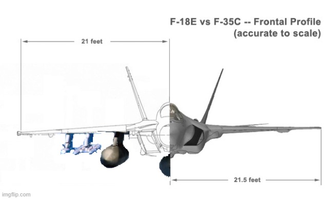

Il y a 8 heures, Stark_Contrast a dit :
Bien sûr, le Hornet dispose d'un carburant externe, mais cela entraîne une traînée et ne compense pas la quantité de carburant dans le F-35, qui a également l'avantage de ne pas avoir de réservoirs externes qui ajoutent de la traînée.
On peut, quand même, objecter que le F-35 a, en permanence, une trainée potentiellement supérieure à celle du Legacy Hornet. Le volume du carburant interne supplémentaire du F-35 se paie aussi en volume, donc en trainée (et quand bien même le volume serait conçu pour être portant et donc offrir un bénéfice sur ce point, la portance génère systématiquement de la trainée, cela se paie donc ...).
Ainsi, les trois facteurs ci-dessus - plus de carburant, plus d'efficacité énergétique, moins de traînée - favoriseraient tous une amélioration considérable de la portée.
Entendons-nous sur un désaccord de détail ... je peux entendre une amélioration de la portée, mais probablement pas "considérable".
Enfin ... si ... c'est considérable si l'on ne prend en compte que des avions lisses. Mais l'usage habituel des Hornet est quand même, généralement, avec du carburant externe. La comparaison n'a pas trop de sens si l'on compare le F-35 avec une configuration inexploitable du F-18 ...

Je ne vois pas pourquoi. " Le Super Hornet transporte 33 % de carburant interne en plus, ce qui augmente la portée de la mission de 41 % et l'endurance de 50 % par rapport au Hornet " Legacy ". Le poids à vide du Super Hornet est inférieur d'environ 5 000 kg à celui du F-14 Tomcat qu'il a remplacé, tout en s'approchant, sans les égaler, de la charge utile et de la portée du F-14", selon l'amiral Gilchrist. et le F-35A transporte encore plus de carburant interne que le Super Hornet, tout en consommant à peu près la même quantité de carburant, et sans réservoirs externes. Cela semble assez significatif. Il y avait une raison pour laquelle Boeing essayait désespérément d'obtenir des réservoirs de carburant conformes pour le bloc III dans le but de rivaliser avec la concurrence.
6 hours ago, FATac said:
Finally ... yes ... it is considerable if we only take into account smooth planes. But the usual use of Hornets is still, generally, with external fuel. The comparison doesn't make too much sense when comparing the F-35 with an unusable configuration of the F-18 ...
Oui, c'est ce que je veux dire. Il s'agit d'un F-35C, mais nous pouvons prétendre que c'est un F-35A avec une envergure plus petite. F-35 :
transporte 1600 kilos de plus en carburant
moins de traînée comme vu ci-dessus (on peut comparer le volume là aussi)
même consommation de carburant
est une amélioration par rapport au Super Hornet qui est une amélioration par rapport à l'ancien Hornet comme indiqué ci-dessus. Je suppose que nous pouvons débattre de la question de savoir si cela est "significatif" ou non, mais de nombreux opérateurs de Hornet ont fait l'éloge du rayon d'action du F-35. Je peux dire que le débat sur le rayon d'action des Canucks a été battu à mort au cours des dix dernières années. Nous continuons à penser que les pauvres Canadiens ne savent pas calculer ou n'ont pas accès aux informations nécessaires pour comprendre ce qui se passe. Je crois que c'est en 2006 que l'un des pilotes d'essai de LM a tenté d'expliquer la différence entre la charge d'un spectacle aérien et la charge de combat, et a déclaré que le F-35 était construit pour le combat, puisque c'est ainsi que les avions de guerre vont à la guerre. Peut-être qu'un CF-18 complètement propre est moins traînant, mais on le voit rarement, et jamais en temps de guerre.
