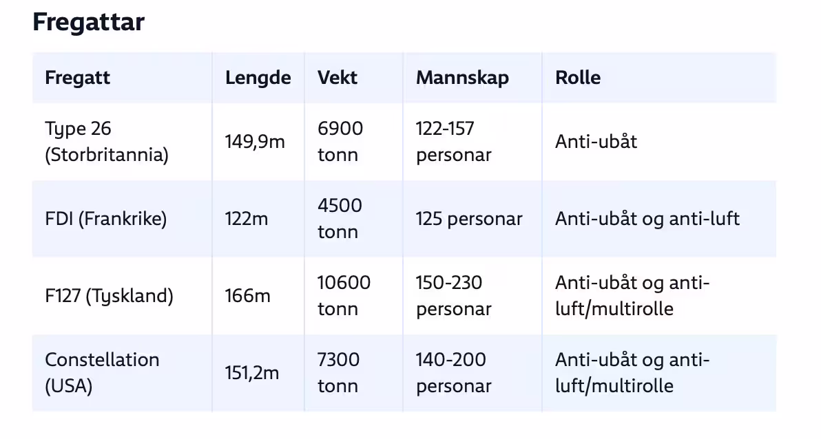

Je suis très dubitatif sur la proposition Naval Group alors que les autres proposent des frégates proches des 10 000T, la FDI n'en fait pas la moitié !
Si malgré tout elle concours c'est que le cahier des charges Norvégien reste assez flou sur l'utilisation et l'armement ou il y a quelque chose de pas clair !
L'article montre au contraire à mon avis que les propositions allemandes et américaines sont hors sujet, et que la compétition va se faire comme prévu entre le N26 et la FDI.
Les Norvégiens, c'est des paysans et des pêcheurs qui ont récemment fait fortune avec le pétrole/gaz. Les Ecossais des pays nordiques... Pas du genre à flamber comme les Saoudiens.
En plus, ils vivent avec leur magot à coté d'un ours mal léché - ce qui veut dire qu'ils vont vraiment regarder les spécifications du matériel, pas juste la brochure.

il y a 4 minutes, Rivelo a dit :
Possible mais même avec la type N26 c'est 3140 T d'écart en faveur de cette dernière soit presque 3/4 d'une FDI en plus !
Le différentiel me parait trop élevé, donc soit les Norvégiens "sondent" pour voir qui répond et avec quoi et quels seront les offsets sans avoir bien défini leurs besoins et en faisant jouer la concurrence si pas pressé !
Soit Naval Group proopose une FDI "rallongée" pour réduire l'écart et c'est aussi une histoire de prix.
il y a 32 minutes, MIC_A a dit :
C'est l'appel d'offre qui est trop flou et trop large, pas nous qui répondons mal
D'ailleurs le prix est toujours cité dans nos points forts

Je rappel que les norvégiens ont la contrainte de pouvoir naviguer dans les fjord et que la Nansen avait été choisi entre autre sur ce critère de la taille. Je rappel également que la taille de l'équipage ne doit pas être supérieur à celui des nansen. Je ne crois donc aps que les norvégiens cherchent plus grand.
Merci pour ce rappel mais alors pourquoi de telles disparités sur un appel d'offre à minima défini sur la base cité ?
C'est surtout  cela qui m'interpelle et que beaucoup ne relèvent pas ou c'est juste un "appel d'offre" pour  signifier que le jeu a été joué mais le choix déjà entériné ?

Il y a 1 heure, MIC_A a dit :
Venant des nordiques la plupart du temps bien plus proche des Anglois !
Je crois que les norvégiens n'ont pas le choix dans ce qu'il y a au catalogue actuellement compte tenu des capacités qu'ils cherchent. Je rappel que le critère non écrit est celui de prendre la relève des nansen alors qu'elles auront à peine fait la moitié du taf pour lequel elles étaient prévues. Alors pour moi si il y a un biais dans la prise de décision, il peut se résumer à cette contrainte de prise de suite. Et les conséquence sont :
- un budget très contraint beaucoup plus que ce qui parait là parce que il y a un réarmement en cours et les Nansen sont un boulet de ce point de vue.
- une masse salariale très peu élastique et un temps de formation le plus réduit possible
- des quais qui ne peuvent être modifiés qu'à la marge.
- des missions à assurer dans la continuité
Tout çà plaide pour la FDI.
