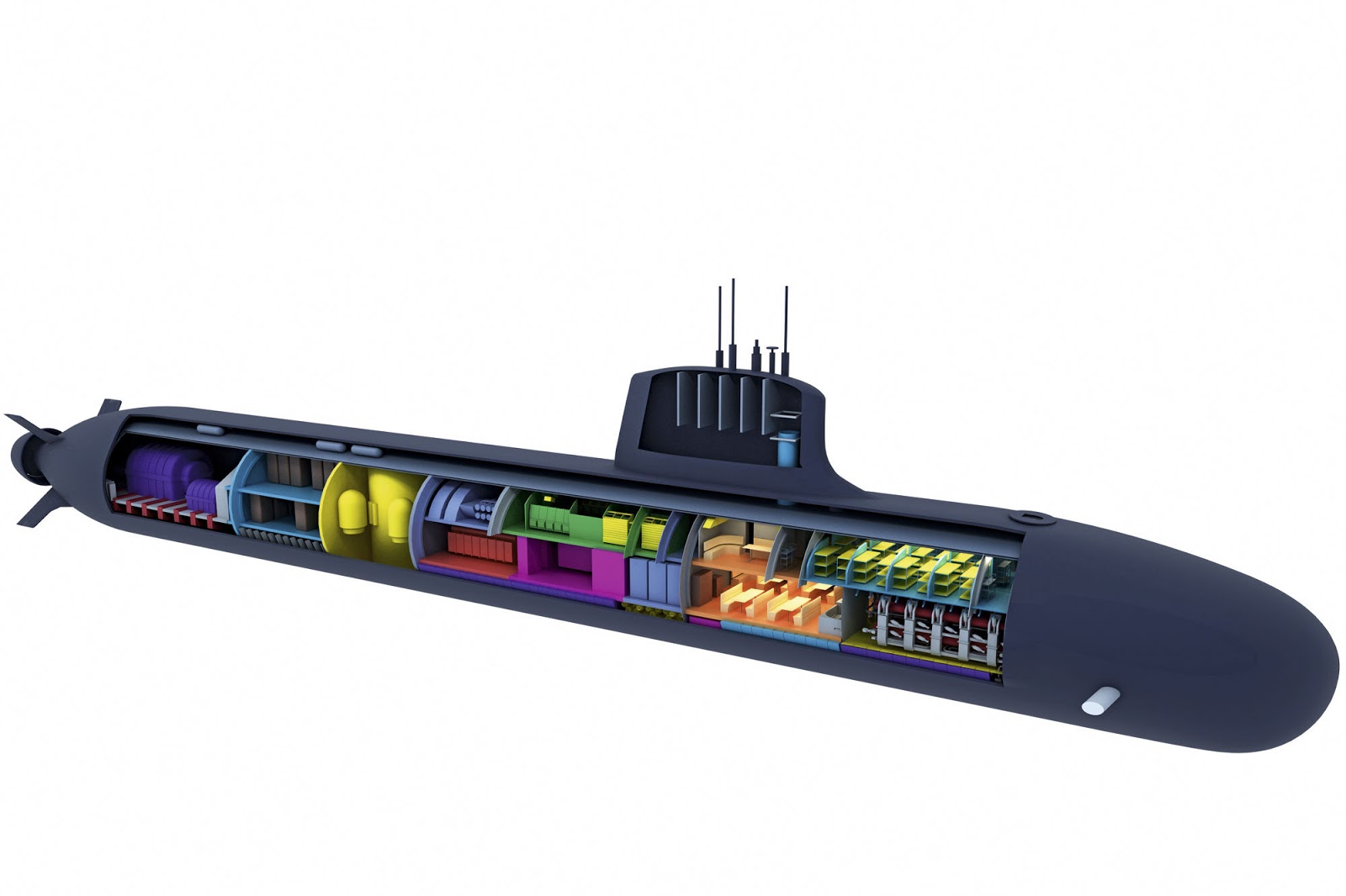

Déjà un Suffren ayant un anneau incluant un massif avec 3 voire 4 tubes pour  M51 à la place du massif actuel serait déjà plus puissant en utilisation conventionnelle.
Vu la croissance envisagée des futurs SNLE, on peut supposer que les futurs SNA seront plus gros.
Quand on regarde les derniers Virginia avec leur 4 modules additionnels, on n'est pas du tout dans le registre de la tondeuse à gazon :
On est dans celui du remplacement d'un SNLE converti en "SSGN" par plus de SNA.
C'est juste le diamètre de coque qui ne permet pas d'y inclure un missile nuke...

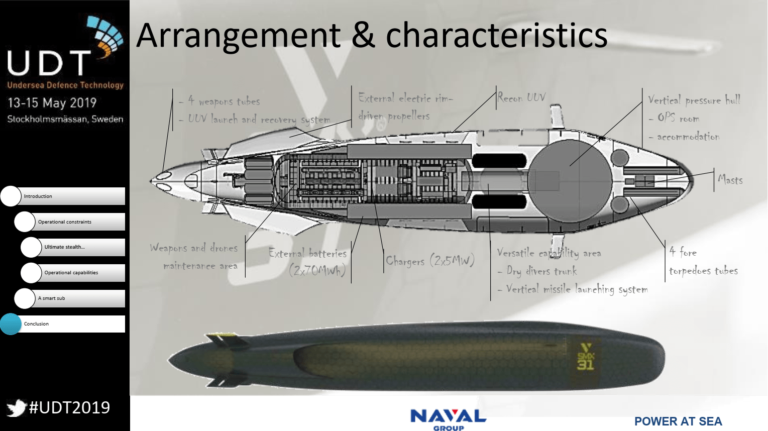

Tu as une solution bien plus simple... Une soute humide comme celle d'un bombardier et une sortie en drop lauch.
Ça évite le problème des emporté externe sous aileron proposé un temps par DCNS, tout en ne causant pas de souci de flottaison en statique avec ou sans les missiles.
Ce qui devient facile à mettre en œuvre avec une structure où la coque épaisse est découpée en îlots verticaux avec de l'espace entre, comme sur le SMX-31
Pour revenir à l'idée d'insérer des silos verticaux compatibles M51 au niveau de la zone du massif sur les Suffren, cela reviendrait à avoir 1 coque épaisse antérieure pour les locaux d'équipage et une postérieure pour les locaux technique et la zone réacteur .
A ce moment, le PCNO est intégré dans ce "module coque épaisse antérieur " en récupérant le volume de la soute antérieure à missile/torpilles, qui accueille alors les postes d'équipage.
190723054822867371.pngEntre les deux, on aurait alors un bloc massif avec 3 ou 4 Silos à M51 ou bien emportant 3x7 MdCN en configuration conventionnelle.
La connection entre les deux modules se ferait par des couloirs latéraux comme celui qu'on devine en regard du réacteur.
Tandis que les torpilles seraient stockees dans 6 TLT à usage unique à l'avant.

Intégrer du VLS dans une enveloppe Scorpène implique  outre les contraintes volume diamètre ;
-          De la singularité supplémentaire de coque épaisse (*)
-          Des caisses de compensation missiles
(*)  si non du « Weapon external tubes » dont  le concept « révolver » de  Sutton  :wub:
Solution qui manque de souplesse. Mis à part un système rotatif bruyant, comment fait-on pour la manutention des armes à flot?

Bah c'est du concept R&D Sutton :rolleyes: qui  implique un retour à de la coque épaisse en taille de guêpe , solution qui n’est plus retenue sur les soums modernes .
DCNS avait une solution de lanceurs longitudinaux  en  trappe « oscillo battante » intégrée sur l’avant  en profil hydro  trappe fermée. C’est une zone très sensible dans le transitoire écoulements laminaires/turbulents et donc à soigner acoustiquement
