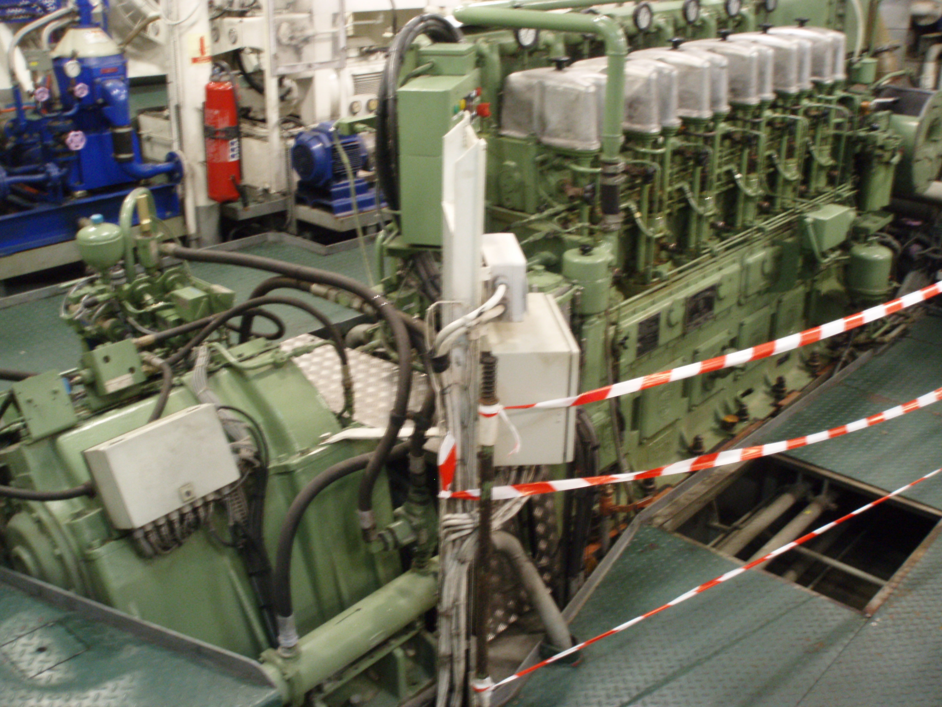

Scarabé Posté(e) le 2 octobre 2024 Share Posté(e) le 2 octobre 2024 il y a 18 minutes, pascal a dit : Dont le coeur est le réacteur GE/SNECMA CF6-80 (DC-10, Airbus A300/330 ...) Oui d'ailleurs personne ne touche aux turbines ( au niveau entretien ). J'ai vue lors d'une visite d'une FREMM que les diesels et les turbines sont enfermés dans des sortes de boites qui peuvent se remplir de mousse en cas d'incendie. Ca permet aussi de reduire le bruit. A bord tout est propre pas de gras comme sur les FLF. 1 1 Lien vers le commentaire Partager sur d’autres sites More sharing options...
ARMEN56 Posté(e) le 2 octobre 2024 Share Posté(e) le 2 octobre 2024 il y a 50 minutes, Scarabé a dit : Oui d'ailleurs personne ne touche aux turbines ( au niveau entretien ). J'ai vue lors d'une visite d'une FREMM que les diesels et les turbines sont enfermés dans des sortes de boites qui peuvent se remplir de mousse en cas d'incendie. Ca permet aussi de reduire le bruit. A bord tout est propre pas de gras comme sur les FLF. Pareil sur le Balny En entretien carénage à Papeete dans les années 80 , personne ne touchait à la TAG en maintenance lourde . Sur les frégates modernes ; delta , FDA , Fremm, diesels et Tag sont capotés ( enclosure en angliche) . Avantages - la boîte bénéficie d’une isolation acoustique pour que le rayonnement mécanique soit dans les cordes des niveaux imposés par le BV - Le tout bénéficie d’une double suspension ; engin sur plots skid et la boîte sur plots également , plus de silence - À ma connaissance on a un système d’extinction incendie dédié sur buses CO2 , capacité en ext percutée si alarme Inconvénient ; y en a pas sauf côté grosse maintenance s’il faut sortir la boîte par brèche dimensionnée ou par routage intérieur …. Sinon on a compris du podcast qu’échéance 15000 h d’un MTU imposait échange standard donc dépose repose…etc - Sortie moteur par brèche ? - NG assure t il la visite atelier du MTU ou c’est MTU qui bétonne sur réf rechanges en imposant un contrat de maintenance ? 2 1 1 Lien vers le commentaire Partager sur d’autres sites More sharing options...
ARMEN56 Posté(e) le 2 octobre 2024 Share Posté(e) le 2 octobre 2024 (modifié) Il y a 2 heures, Scarabé a dit : A bord tout est propre pas de gras comme sur les FLF. J’ajoute ; On a plus d’huile dans un diesel que dans une TAG . En CODAD l’occurence de fuite est donc plus élevée qu’en combinaison avec TAG Le capotage , endigue les suintements Si le gras est un carburant incendie , il graisse les fonds (peu visités) en limitant la corrosion . Dans « l’ancien temps » les VT ( visite totale) des diesels alternateurs s’effectuaient dans la densité du bord et parfois on retournait les bâtis sur place pour accéder au vilebrequin et coussinets ; Germinal quoi Modifié le 2 octobre 2024 par ARMEN56 3 1 Lien vers le commentaire Partager sur d’autres sites More sharing options...
Scarabé Posté(e) le 2 octobre 2024 Share Posté(e) le 2 octobre 2024 Il y a 3 heures, ARMEN56 a dit : - Sortie moteur par brèche ? - NG assure t il la visite atelier du MTU ou c’est MTU qui bétonne sur réf rechanges en imposant un contrat de maintenance ? Il y a une ouverture dans le hangar avec un puits le portique en jaune du hangar hélico doit pouvoir decendre au fond pour recuper des élement lors des operations de mainteances Plus bas il a encore 2 etages de rails portique qui servent à la mainteance Il y a 2 heures, ARMEN56 a dit : J’ajoute ; On a plus d’huile dans un diesel que dans une TAG . En CODAD l’occurence de fuite est donc plus élevée qu’en combinaison avec TAG Le capotage , endigue les suintements Si le gras est un carburant incendie , il graisse les fonds (peu visités) en limitant la corrosion . Autre info que j'ai appris sur les FLF Sur les 3 FLF rénovées sous la plateforme hélicopteres ils ont rajouté un stokage de carburants de 1000 litre pour les embarcations semi rigides des détachement de commandos marine lorsqu'ils embarquent à bord pour leurs operations . Ce carburant est largable à la mer ( en cas d'incendie ) via un canalisation qui dépasse légérement au niveau d’une soute bosco sur babord. A une époque si je me souviens bien on s'était posé la question ? A quoi pouvait servir un tuyeau debordant sur la coque en dessous de la plateforme. 2 1 Lien vers le commentaire Partager sur d’autres sites More sharing options...
ARMEN56 Posté(e) le 2 octobre 2024 Share Posté(e) le 2 octobre 2024 il y a 59 minutes, Scarabé a dit : Sur les 3 FLF rénovées sous la plateforme hélicopteres ils ont rajouté un stokage de carburants de 1000 litre pour les embarcations semi rigides des détachement de commandos marine lorsqu'ils embarquent à bord pour leurs operations . Ce carburant est largable à la mer ( en cas d'incendie ) via un canalisation qui dépasse légérement au niveau d’une soute bosco sur babord. Aie ! Normalement c'est le contenant et son contenu qui doivent être largable trèès rapidement , cas des parcs à nourrices plage arrière sur nos canotes J'imagine que pour vidanger par gravité il faut un certain temps , une variable qui suit le DN ( diamètre nominal) du collecteur , plus c'est gros mieux c'est Lien vers le commentaire Partager sur d’autres sites More sharing options...
Scarabé Posté(e) le 2 octobre 2024 Share Posté(e) le 2 octobre 2024 (modifié) il y a une heure, ARMEN56 a dit : Aie ! Normalement c'est le contenant et son contenu qui doivent être largable trèès rapidement , cas des parcs à nourrices plage arrière sur nos canotes J'imagine que pour vidanger par gravité il faut un certain temps , une variable qui suit le DN ( diamètre nominal) du collecteur , plus c'est gros mieux c'est Il a peu être une capsule qui saute en haut du réservoir. Pour vider une canette cul sec rapidement . On l'a retourne, on fait un trou au milieu avec un couteau. Ensuite on la porte à la bouche on tir sur la capsule et glou glou glou C'est pas à toi que je vais apprendre ça Modifié le 2 octobre 2024 par Scarabé Lien vers le commentaire Partager sur d’autres sites More sharing options...
ARMEN56 Posté(e) le 2 octobre 2024 Share Posté(e) le 2 octobre 2024 Il y a 4 heures, Scarabé a dit : Il a peu être une capsule qui saute en haut du réservoir. Pour vider une canette cul sec rapidement . On l'a retourne, on fait un trou au milieu avec un couteau. Ensuite on la porte à la bouche on tir sur la capsule et glou glou glou C'est pas à toi que je vais apprendre ça Ah ah ah .. Pour toute capacité qui se remplie ou de vide il faut un dégagement d’air qui fait ré-aspiration. Là où elle se situe et à défaut de pouvoir la benner à la baille rapidement on la vidange : donc why not sous condition fonctionnelle d’un dalotage alors rapide genre vide vite De toute façon les missions imposent aujourd’hui ces 1000 litres, alors on l’intègre en bordant au max ts les aspects safety y compris vulnérabilité , la caisse se prend une bastos , c’est boom ; or d’origine les bordés plage arrière sous pont d’envol où se trouve la caisse est en acier blindé naval ABN je crois Sur l’Alizé on a une capacité de stockage d’essence de 10 m3 intégrée dans la structure , elle est ceinturée par une lame d’eau douce et bénéficie de surveillance ATEX poussée , toussa pour dire que l’essence en stockée en qté c’est du sérieux et dans ce cas d’espèce tout a certainement été dérisqué . 1 1 Lien vers le commentaire Partager sur d’autres sites More sharing options...
