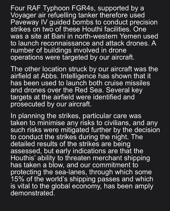

Le 22/01/2024 à 16:15, LePetitCharles a dit :
En parlant de ce cher Typhoon que nous aimons bien tailler ici bas, je dois avouer que la mission réalisée contre les Houthis en partant de Chypre n'est pas à jeter à la poubelle.
Je n'arrive pas à savoir le type de Paveway IV (500 ou 1000 lb) emportées ni leur nombre.
https://www.thedrive.com/the-war-zone/allies-strike-back-against-houthis-in-yemen
La paveway IV étant forcément une munition de 500 lb, c'est (Par ordre décroissant d'éfficacité):
  • Soit 4 PW IV de 500 lb (GBU-49 E-PW II en language OTAN normalisé)
  • Soit 4 E-PW II MK13/20 de 1000 lb
  • Soit 4 PW II MK13/18/20 de 1000 lb
