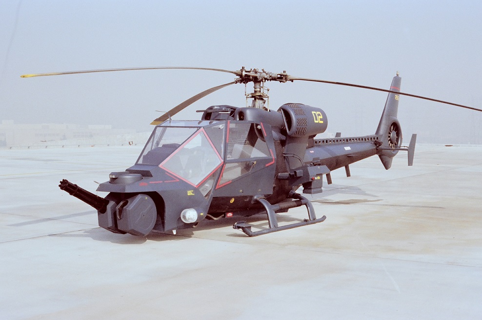

Le 24/07/2024 à 22:19, HK a dit :
Sais pas trop où mettre ça mais pour rebondir sur les photos ci-dessus et cette idée ridicule de HlL mitrailleur (dont la dangerosité a déjà été démontrée par l’expérience des Gazelle canon au combat), j’ai toujours pensé que ce Dauphin monomoteur aurait pu faire un bon petit gunship (~3 tonnes au décollage), un peu comme le Cobra qui dérive du Huey avec 80% d’éléments en commun.
mais on  a dérivé la gazelle en gunship dans le film Tonerre de feu !
et c'est vrai que c'était cool.
