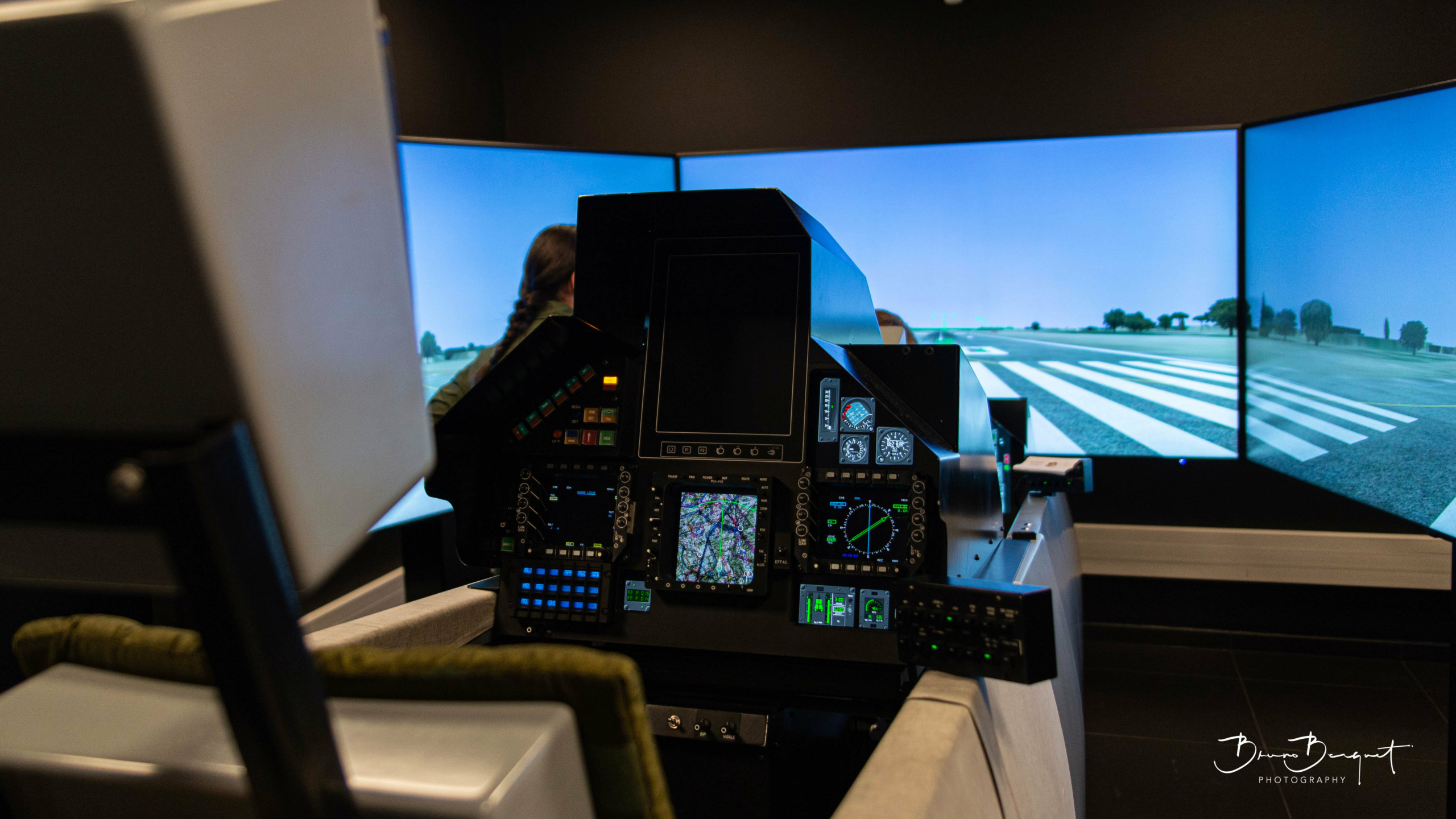

  • Les simulateurs et entraineurs aussi sont passés au standard RMV/RNV ? C'est toujours TTS qui s'en occupe ?

Il y a 1 heure, FATac a dit :
Et les questions subsidiaires :
Oui :
