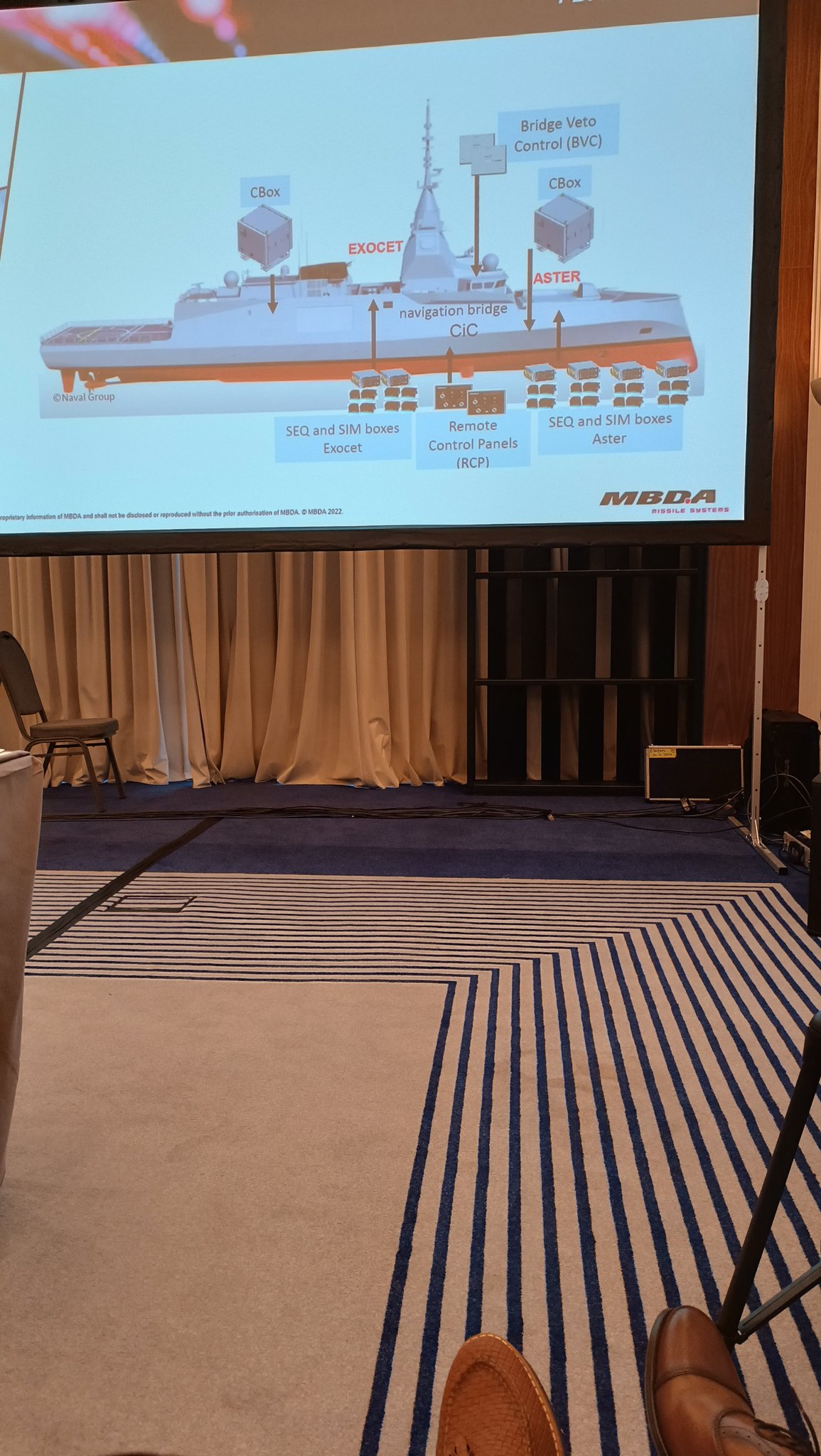

Vu que le LMP est un produit NG, il y aura peut être CBox/SEQBox/SIMBox dédiée a ce lanceur ?
J'ai lu que le RAM des FDI grecque n'en dispose pas et est donc moins bien intégré au système de combat Setis
Rappel :  CBox --> SEQBox --> SIMBox
Le premier objectif de MBDA a été de rationaliser les équipements, c’est à dire d’avoir une base commune pour tous les types de missiles. Ce qui passe par le développement d’une nouvelle architecture s’appuyant sur des « boites » fonctionnelles individuelles.
--> La première est la CBox, système de commande et de contrôle (C2) qui sert d’interface avec le système de combat (Combat Management System - CMS) du bâtiment. Elle intègre les logiciels de haut niveau afin notamment d’établir le plan d’engagement des missiles.
--> Cette CBox est ensuite reliée à des SEQBox, chargées de dérouler la séquence de tir. Dotée d’une carte informatique CPU, la SEQBox interprète et exécute en temps réel les consignes données par la CBox.
--> Qu’elle va ensuite transmettre à des SIMBox, dont la fonction est de traduire ces ordres pour le missile.
La CBox est reliée à plusieurs SEQBox, par exemple une gérant les missiles Aster, une seconde des VL Mica, une troisième les Exocet et une quatrième les missiles de croisière navals (MdCN). Chaque SEQBox est ensuite connectée à un nombre plus ou moins important de SIMBox (une SIMBox pour un ou deux missiles). Le type de SIMBox, comme leur nombre, peuvent être changés à volonté selon les besoins.
Si les marins veulent passer à 32 armes, il faut donc intégrer une nouvelle baie et déployer tout le câblage nécessaire. « On sait installer plus de câbles, mais à un moment on ne sait plus où les brancher. Avec l’ITR, on se contente de rajouter des SIMBox, en passant par exemple de 16 à 32 pour des Aster.
Et si l’on veut passer d’un type de missile à un autre, il suffit de changer les SIMBox, par exemple en remplaçant des SIMBox Aster par des SIMBox VL Mica
"Ce sera par exemple le cas sur les frégates du type FDI quand les missiles antinavire Exocet seront remplacés par les futurs FC/ASW.  ....  il suffira d’enlever les SIMBox Exocet et de mettre des SIMBox FC/ASW à la place"
"les SIMBoxes font quand même la taille d’une petite valise (de type bagage cabine)"
GbOrrDGW0AArVTc?format=jpg&name=large
Modifié par Titus K
C'est quand même vraiment étonnant qu'on ait besoin d'autant de pont hardware pour un truc aussi basique?!
Pourquoi ces boîte ne sont pas polyvalente ou reconfigurable a la volée ? Pourquoi il faut passer un câble par boîte ? On ne sait pas multiplexer ?!
L'architecture semble d'une modernité très très relative... Pour ne pas dire volontairement complexe pour interdire l'intégration d'équipements sans repassé chez le constructeur initial.
