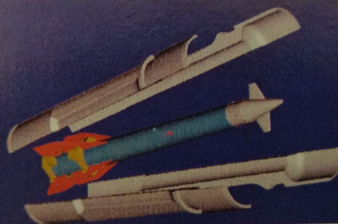

Titus K Posté(e) le 27 novembre 2024 Share Posté(e) le 27 novembre 2024 (modifié) Tiens je savais pas mais la future munition KE-AB du Rapidfire ne contient pas du tout de charge explosive : https://www.edrmagazine.eu/pdfviewer/edr-magazine-76-july-august-2024?auto_viewer=true Le KE-AB, qui ne contient pas de charge explosive, a été développé pour augmenter les effets sur une cible aérienne. La charge utile, constituée de billes de tungstène, est plus lourde que celle du GPR-AB-T. C'est la munition préférée du RapidFire naval pour détruire les drones et les missiles menaçant un navire. Elle projette vers l'avant une pluie d'éclats, ce qui permet de compenser les éventuelles erreurs de télémétrie. Mais aussi --> Pour cette dernière, le canon du RapidFire est légèrement plus lourd pour l'adapter aux contraintes de tir de la munition KE-AB dédiée à la lutte anti-aérienne et pour assurer une très grande précision de visée et de tir lors de l'engagement de cibles rapides. Son dispositif de centrage dans le berceau a également été modifié. Modifié le 27 novembre 2024 par Titus K 3 Lien vers le commentaire Partager sur d’autres sites More sharing options...
mehari Posté(e) le 27 novembre 2024 Share Posté(e) le 27 novembre 2024 5 minutes ago, Titus K said: Tiens je savais pas mais la future munition KE-AB du Rapidfire ne contient pas du tout de charge explosive : https://www.edrmagazine.eu/pdfviewer/edr-magazine-76-july-august-2024?auto_viewer=true The KE-AB, which does not contain any explosive charge, was developed to increase effects on an aerial target. The payload, made of tungsten pellets, is heavier than that of the GPR-AB-T. It is the preferred ammunition of naval RapidFire for destroying drones and missiles threatening a ship. It projects forward a shower of shards, which helps compensate for possible range finding errors. Vraiment que dalle? Parce que si mes souvenirs sont bons, même les munitions AHEAD de Rheinmetall (fonctionnant sur le même principe) contiennent une petite charge pour s'ouvrir et disperser leurs pastilles. Lien vers le commentaire Partager sur d’autres sites More sharing options...
Titus K Posté(e) le 27 novembre 2024 Share Posté(e) le 27 novembre 2024 (modifié) Le 27/11/2024 à 14:22, mehari a dit : Vraiment que dalle? Parce que si mes souvenirs sont bons, même les munitions AHEAD de Rheinmetall (fonctionnant sur le même principe) contiennent une petite charge pour s'ouvrir et disperser leurs pastilles. Dans la vidéo sur leur site internet : "au lieu de" https://www.cta-international.com/fr/munition/ Modifié le 15 janvier 2025 par Titus K Lien vers le commentaire Partager sur d’autres sites More sharing options...
mehari Posté(e) le 27 novembre 2024 Share Posté(e) le 27 novembre 2024 54 minutes ago, Titus K said: Dans la vidéo sur leur site internet : "au lieu de" https://www.cta-international.com/fr/munition/ Je sais bien. C'est comme ça que fonctionnent les munitions AHEAD. Mais à un moment donné, il faut quand même un moyen d'ouvrir l'obus et disperser les pastilles. Sur AHEAD, c'est fourni par une petite charge. Ça ressemble à ça: Et je suis curieux de savoir comment ils font si ils n'utilisent pas cette méthode. Lien vers le commentaire Partager sur d’autres sites More sharing options...

mehari Posté(e) le 26 décembre 2024 Share Posté(e) le 26 décembre 2024 (modifié) On 12/26/2024 at 12:17 AM, g4lly said: Un obus anti-aérien programmable spécifique est en développement. Fusée programmable, bâtonnet de tungstène, aérodynamique dédié à un tir de DCA. Utile mais ne disposant pas de la flexibilité d'un obus 3P (avec sa combinaison de fusée d'impact, de proximité et chronométrique). Je ne dis pas que c'est une mauvaise idée mais disposer d'un obus HE qui soit aussi proprement aérodynamiquement profilé serait peut-être aussi une bonne idée. On 12/26/2024 at 12:17 AM, g4lly said: Un obus guidé sur base StarStreak a été envisagé, mais pas poursuivi - laser beam riding -. Tu as souvent mentionné cette solution mais je ne pense pas que ce soit possible sans un re-développement du dard. Ceux-ci font quasiment 400mm de long ce qui signifie qu'ils ne peuvent pas rentrer dans un obus de 40CT. Il faudrait recréer un dard faisant à peu près 55-60% de la longueur de l'ancien. J'ignore si le résultat en vaudrait la peine (peut-être que ça aurait plus été le cas avec un obus de 45CT comme initialement envisagé mais ça reste à voir). Modifié le 26 décembre 2024 par mehari Lien vers le commentaire Partager sur d’autres sites More sharing options...
g4lly Posté(e) le 26 décembre 2024 Share Posté(e) le 26 décembre 2024 il y a 7 minutes, mehari a dit : Tu as souvent mentionné cette solution mais je ne pense pas que ce soit possible sans un re-développement du dard. Ceux-ci font quasiment 400mm de long ce qui signifie qu'ils ne peuvent pas rentrer dans un obus de 40CT. A priori la queue été raccourcie https://pbs.twimg.com/media/GObEVTSWkAAh2-J?format=jpg&name=large Lien vers le commentaire Partager sur d’autres sites More sharing options...
