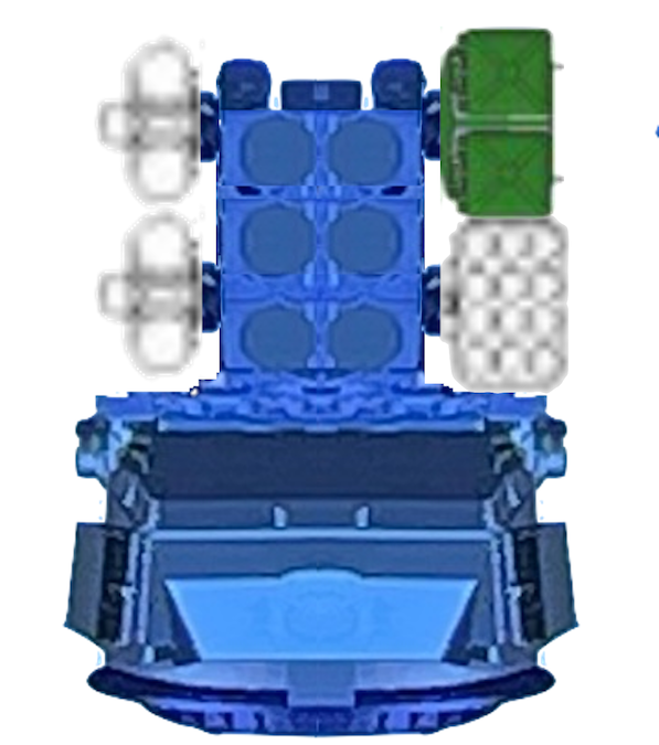

HK Posté(e) il y a 5 heures Share Posté(e) il y a 5 heures (modifié) 2 hours ago, HK said: Tu me fais penser que NG font fausse route avec l'idée de casiers modulaires pour le LMP... et si au final un lanceur comme le NGDS pourrait arriver a la meme modularité avec des points d'attache universels sur les 2 cotés? Cela permettrait par exemple d'attacher (au choix) 4x tubes Mistral de chaque cote, ou 4x tubes Akeron, ou 2x conteneurs lance roquettes Telson 12, ou 3-4 leurres etc. Voir meme un panachage de plusieurs munitions différentes. Sans imposer les memes contraintes de gabarit car ce serait en emport externe plutot qu'en emport interne dans un casier customisé. En utilisant des points d'attache standard OTAN cela permettrait d'emporter n'importe quel munition déja intégrée sur helicoptere... (Et au milieu le NGDS conserverait les 2 rangées de leurres) Pour illustrer mon idée sur un NGDS modulaire avec points d'attache universels... au centre les leurres, et sur les cotés 4 points d'attache OTAN. Cela emporterait moins qu'un LMP, mais il pourrait y avoir 2, 3 voir meme 4 NGDS par fregate... Modifié il y a 5 heures par HK 1 Lien vers le commentaire Partager sur d’autres sites More sharing options...
mehari Posté(e) il y a 4 heures Share Posté(e) il y a 4 heures 3 hours ago, HK said: Cela permettrait par exemple d'attacher (au choix) 4x tubes Mistral de chaque cote, ou 4x tubes Akeron, ou 2x conteneurs lance roquettes Telson 12, ou 3-4 leurres etc. Voir meme un panachage de plusieurs munitions différentes. Sans imposer les memes contraintes de gabarit car ce serait en emport externe plutot qu'en emport interne dans un casier customisé. En utilisant des points d'attache standard OTAN cela permettrait d'emporter n'importe quel munition déja intégrée sur helicoptere... (Et au milieu le NGDS conserverait les 2 rangées de leurres) En gros, une version plus grosse de la solution RIwP de Moog (sans le canon). Ce genre de système est toujours contraint en masse et un peu en gabarit (on garde une limite de longueur à l'arrière du point d'attache) mais beaucoup moins que la solution LMP ne semble l'être. Alternativement, on pourrait imaginer quelque chose d'inspiré du MMEV. Chaque tube du système pouvait accueillir un missile ADATS ou 7 roquettes 70mm (ou n'importe quoi d'autre qui rentre dans le gabarit). On est toujours limité en diamètre mais pas en longueur. Le Pantsir s'est inspiré de cette solution pour son missile C-UAS. Cependant, le LMP a l'avantage d'avoir un lanceur gérant l'évacuation des gaz qui sont déviés vers le haut. Quand on sait que les Britanniques ont rejeté l'adaptation du LMM sur tourelle DS30M Mk2 pour cette raison, ça peut avoir son importance. Ceci dit, cette importance me semble limitée aux retrofits et aux systèmes les plus légers. Après tout, les pays qui veulent un RAM ou équivalent feront d'emblée les adaptations nécessaires à leur accueil alors que c'est plus compliqué une fois le navire construit. Ce qui pose une autre question: si nous le pouvions, ne mettrions nous pas plutôt les pods RGL sur les tourelles Narwhal et un équivalent RAM à la place du LMP? Lien vers le commentaire Partager sur d’autres sites More sharing options...
