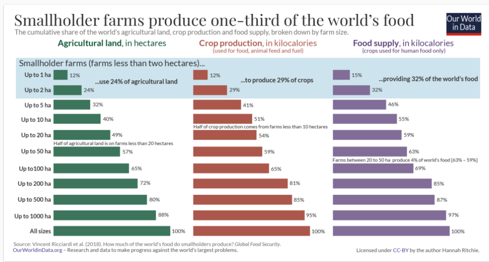

La densité des produits agricoles calculée en calories alimentaires par hectare est très basse en agriculture intensive et mécanisée.
D'autres modes d'agriculture sont largement plus bénéfiques pour le sol.
Le sol est bien plus qu'un simple substrat dans lequel pousse les plantes. Notre mode d'agriculture "tue" le sol et le détruit de façon irréversible.
Le ravinement, le compactage font que le sol se barre dans les océans.
Le sol est un capital. Si tu dilapides ton capital en voulant en retirer un bénéfice immédiat qui ne peut être réinvesti dans le capital, tu t'apauvris. Quand il n'y aura plus de sol il n'y aura plus d'agriculture.
Heureusement, il y a d'autres façon de faire. Et l'INRA (entre autre) bosse enfin dessus.
il y a 5 minutes, bubzy a dit :
Et c'est bien pire dans les modes alternatifs.
Considérons que la Fr importe, exporte, et qu'au final on soit à l'équilibre ( ce qui est faux puisque dépendant de cultures propres à certains climats ). C'est une approximation.
Il y a aujourd'hui sur notre territoire un demi hectare par habitant pour le nourrir à l'année. L'autre demi Ha par habitant, c'est pour les forêts, les infra, les lacs et rivières, la montagne.
Imaginons bien, un rectangle de 100 mètre par 50. Disons le, un demi Ha trés majoritairement "intensif".
Les expériences alternatives des assos sur les toits urbains ou les fermes expé alimentés en stagiaires gratuit et punk à chien, ça produit quoi sur la même superficie ?? Presque rien.
Le bio ( juste le bio certifié, que certains pourront trouver toujours trop intensif ), c'est -30%  en récolte, avec des aléas forts selon les années, et l'aléa sous tend l'idée que certaines années tu sois dépendant des autres. Toute la France en bio, ça veut dire tout de suite et maintenant qu'il faut dégager 20 millions de Français hors du territoire.
Ceci étant, il est clair que les sols ne doivent pas être maltraités. Mais je ne crois pas que les conseils d'amélioration puissent venir du jardinier du dimanche ou du citadin qui va chez biocoop. Autant confier l'industrie de l'armement à l'industrie du jouet, et remplacer les soldats par les adhérents des clubs de foot et de rugby.

Cinq exploitations agricoles sur six dans le monde occupent moins de deux hectares; elles n'exploitent que 12 pour cent environ de toutes les terres agricoles, mais assurent environ 35 pour cent de la production de denrées alimentaires à l'échelle mondiale, d'après une étude parue dans la revue World Development

il y a 28 minutes, bubzy a dit :
Je vois bien ton cheminement, ça correspond aussi à l'idée de la polyculture élevage, le reste autour de celà.
Déjà, l'etude Word Machin, j'aimerai la voir. Si elle existe qq part, avec des résultat bruts et une méthodologie précise. Que la FAO en parle sans même mettre un lien, et que ce soit relayé par certains canaux sans discernement, ça ne suffit pas à rendre l'info véritable. Si tu as un vrai lien pour l'étude, vas y.
En général, je n'aime pas les études "monde" car ça vise à additionner des choux + des carottes en divisant le tout par des navets. Toutefois, sur la même thématique, je te propose ceci, avec au moins des auteurs, des chiffres un peu plus détaillés, etc....La petite exploit de moins de 2 Ha fait en priorité du vivrier, c'est pas ( ou moins ) pour nourrir du bétail, donc forcément en apport calories directs ça fait monter le truc. On a quand un ratio différent de ta citation, hein.
