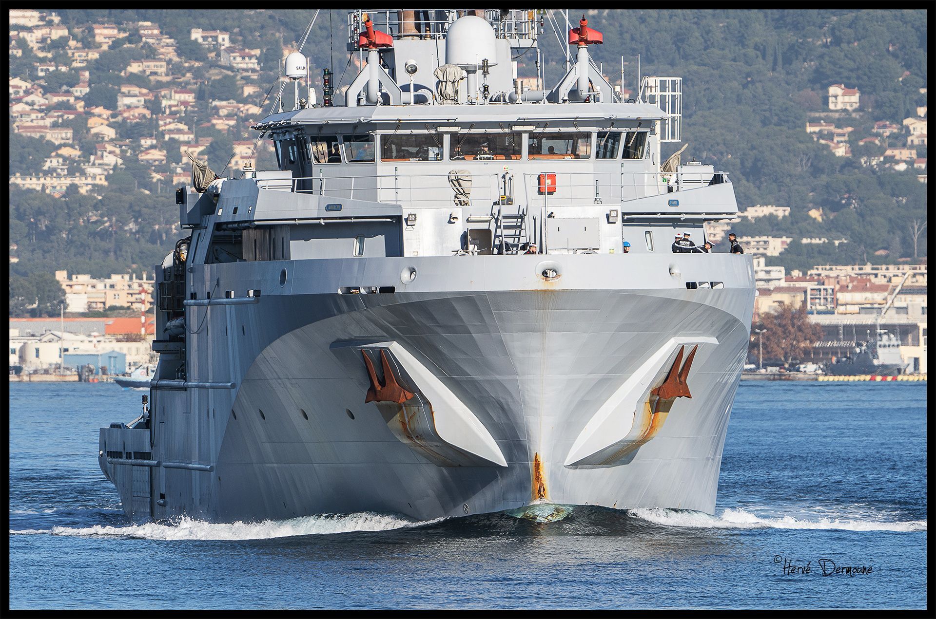

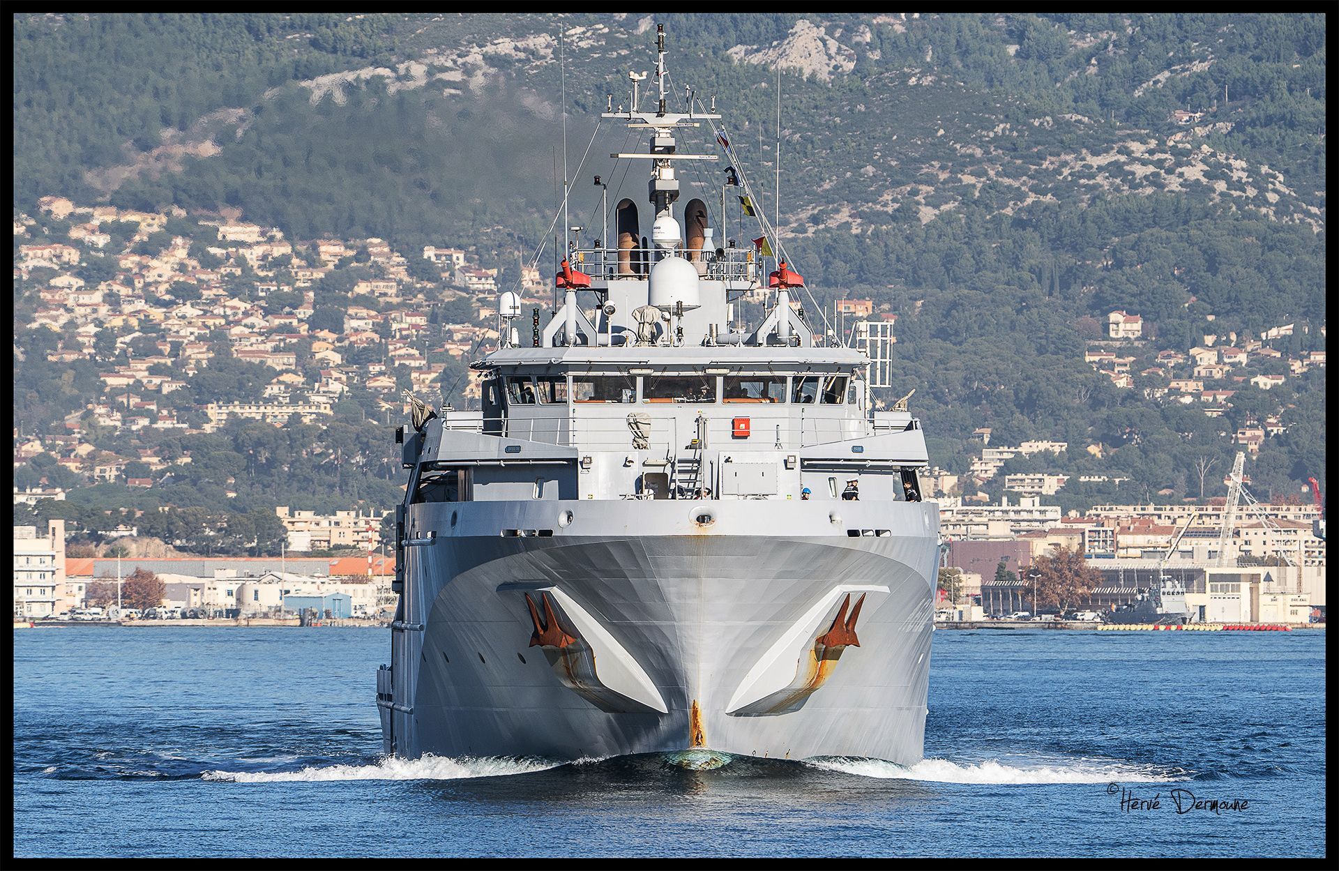

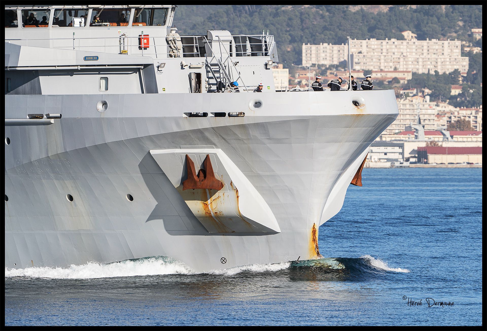

  Le 30/12/2023 à 21:55, HK a dit :
@ARMEN56 Les ancres sont degueulasses quand même… c’est normal?
Expand
a) Déjà le fait d’avoir changé les ancres et modifier les écubiers sous tendait une inadéquation les lignes initiales à la fonction mouillage ( chasse des navires sur leur mouillage) . Or les fonctions/missions servitudes littorales du BSAM , implique des mouillages trèèès fréquents des 2 bords
b) La nature du sol est essentielle dans le coeff de  tenue de l’ancre ; sable , vase , ou galets , la dynamique d’enfouissement des pattes suit en ripant plus ou moins  avec dégradation superficielle peinture.Ceci dit  ici on a des ancres AC14 à haut pouvoir de tenue , elles ont bonne réputation , pratiquement tous les navires MN ont ce type d'ancre
https://repository.tudelft.nl/islandora/object/uuid:641fc700-fac5-4242-8a48-0be2b08848a9/datastream/OBJ
c) Voici plus de 20 ans on a cessé le coaltarage  à chaud ayant excellente incomparable  adhésion de surface au profit d’une protection de bitumineux ( ou similaire)   à froid qui vaut ce qu’elle vaut....
PS ; Et si les ancres du MONGE sont pareilles , je ravale ma salive :laugh:
Modifié par ARMEN56
