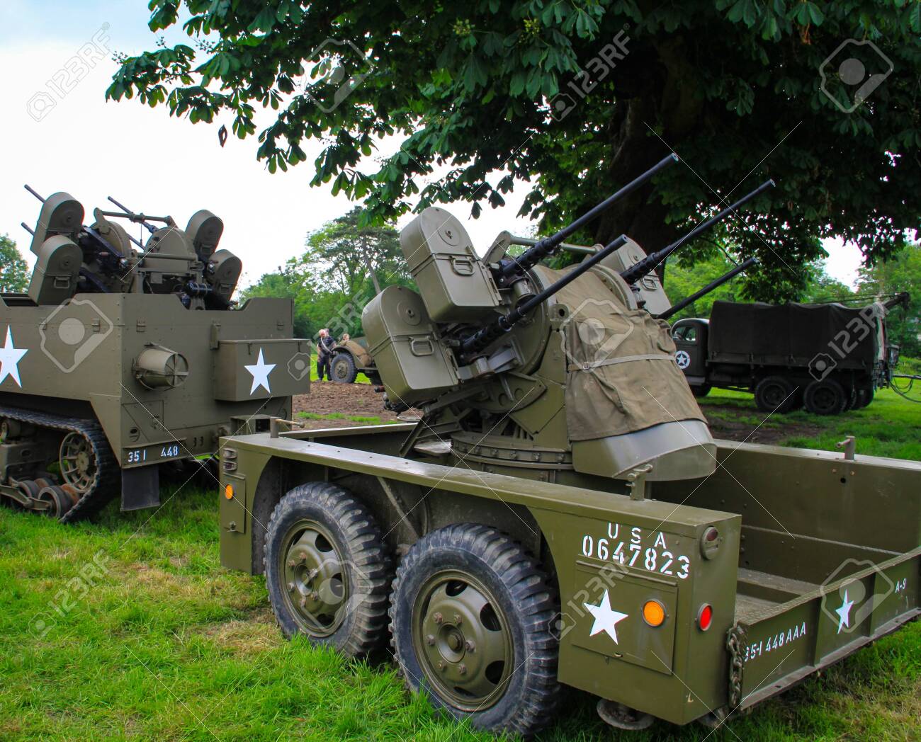

Un truc téléopérer ? manuel ? avec du 12,7 mm
123059906-normandy-france-4-june-2014-no
