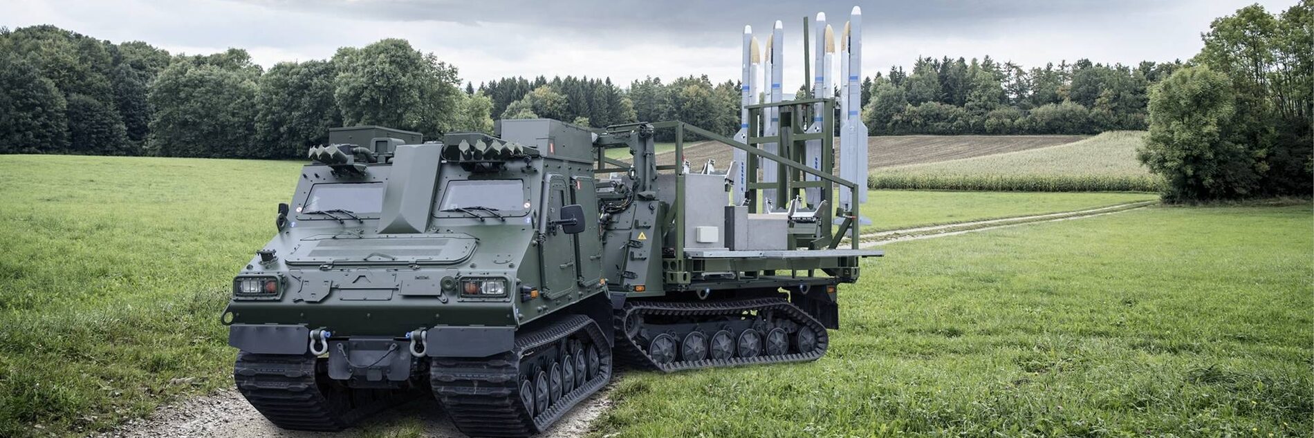

https://www.janes.com/defence-news/news-detail/diehl-defence-unveils-iris-t-sls-mk-iii-mobile-shorad-system
fg_3802774-jmr-9263.jpg?sfvrsn=601a8c6e_
Il a son propre radar mais seulement 4 missiles, probablement pas de rechargement, pas de pointage et le véhicule fait dans les 15 tonnes... Du MICA sur rails sur un VBAE est tout simplement illusoire.

Les suédois ont d'ailleurs acheté une version d'IRIS-T SHORAD légère:
IRIS-T-SLSneu.jpg?box_crop=1900,634
Ca a pas l'air de prendre un encombrement fou.
On pourrait mettre une configuration similaire mais disposée en éventail, non rotative, sur le toit d'un VBAE pour pouvoir faire de la veille à 180° avec les autodirecteurs. Comme ça quand un missile accroche quelque chose dans son secteur, on peut tirer les trois autres en mode LOAL.
De nouveau, tu noteras que c'est un lancement vertical et non incliné comme ce que tu suggères.
