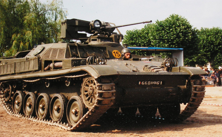

On se rappelle que le VAB T20-13 avait lui une tourelle plus postérieure.
Est-ce que la structure du toit du Serval autorise un emport lourd plus arrière ?
Y'a tout un bordel sur le toit des blindés scorpion (optronique antares, brouilleur, trappes, etc) mais effectivement on pourrait sacrifier quelques trucs pour mettre des mistral. Surtout que payer 3 pax et un blindé pour positionner 2 mistral c'est pas hyper optimal.
Sinon mettre 2 mistral sur l'ARX 30 ce serait impossible?
Bien sûr, c'était une tourelle pénétrante recupérée sur les AMX13, il fallait donc la positionner sur la partie arrière du VAB, d'ailleurs l'emport de pax était ainsi sérieusement limité (max 6)
