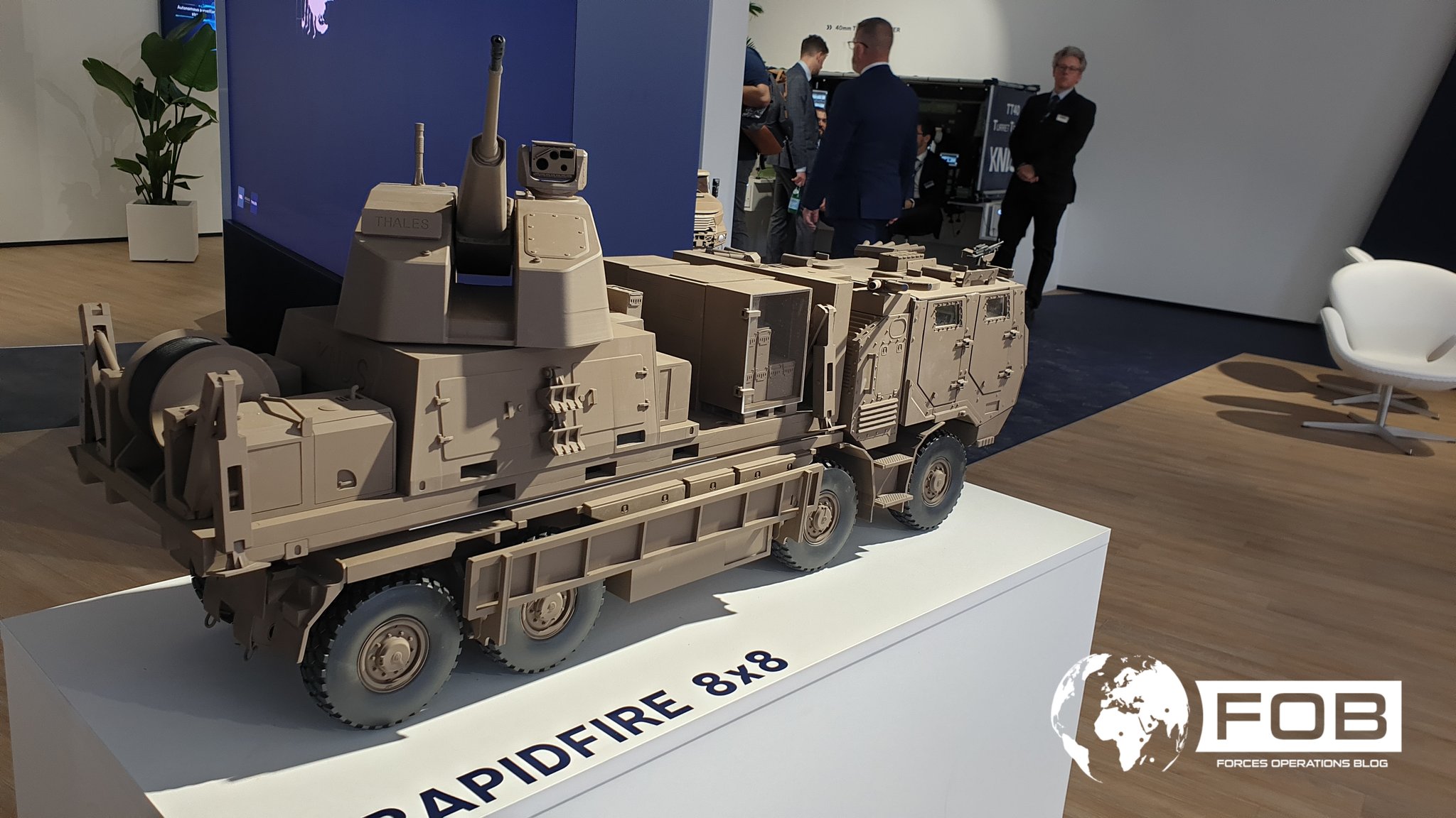

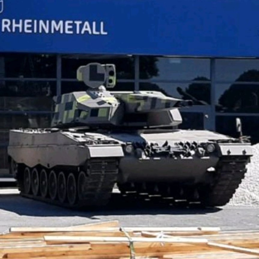

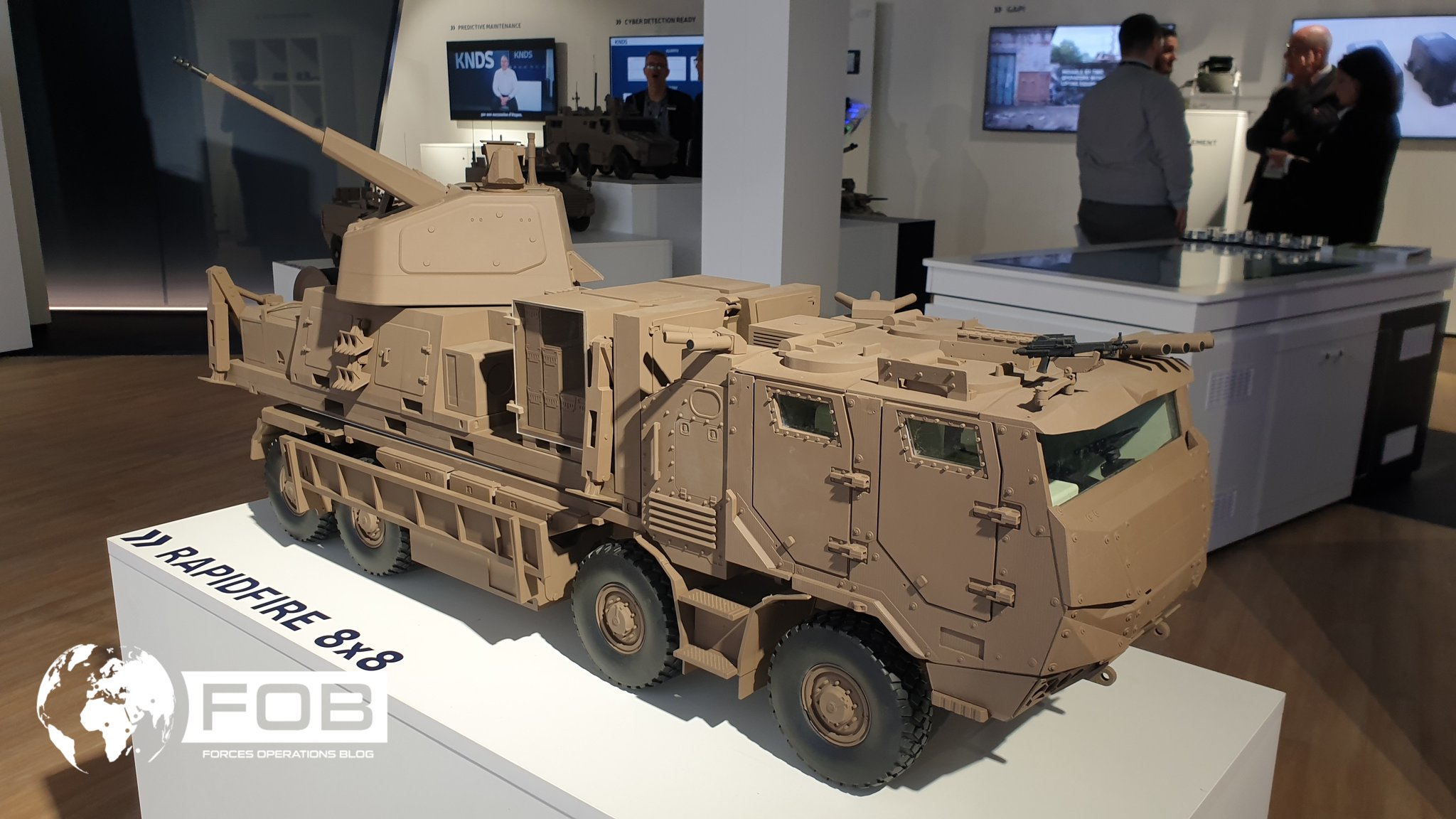

Il y a 2 heures, Vince88370 a dit :
Certains voulaient un véhicule blindé pour la défense sol air. Voila que RH trouve un moyen de réutilisé les caisses de léopard 1
Réponse à roues 8x8

21 minutes ago, Clairon said:
Visiblement on souffre du syndrome "Tour Eiffel" chez les constructeurs français ....

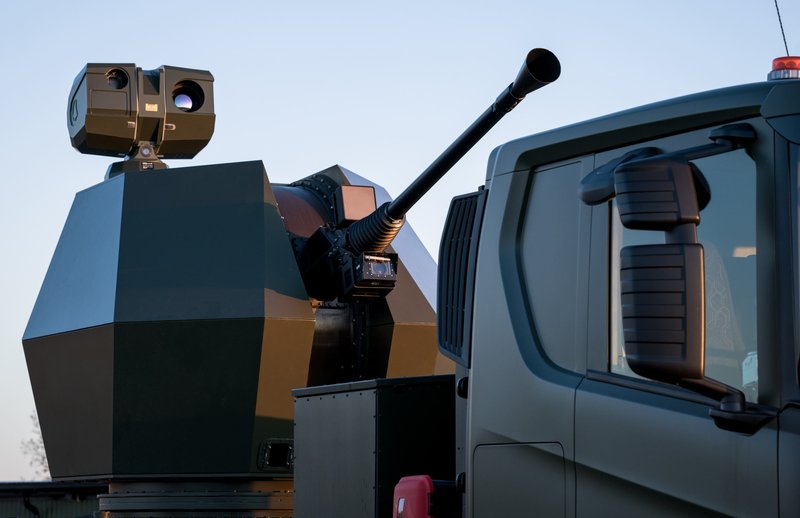

Pour rappel, la version 30mm de chez MSI-DS ressemble à ça:
MSI-Defence-Systems-to-present-Terrahawk
Et la nouvelle version en 40mm Bofors de chez BAE posté ici au dessus.
D'ailleurs, tout ces trucs sur la plateforme et pas de radar (outre ce qui semble être de la conduite de tir sur la tourelle)? Ça ressemble beaucoup à un standalone (avec une réserve de munitions inclue) mais sans radar ce qui fait qu'il n'est pas standalone en fait.
Quand bien même, mettons ça en production et envoyons-le en Ukraine...
T'enleve le camion 8x8 et t'enlève le système de dépose/repose autonome, la propal KNDS est pas bien bien plus grosse. Après, à vue d'oeil, ils on pris la taille d'un conteneur standard
Oui, pas de radar. Surement pour découpler la détection du tir et rendre le tout un peu moins détectable (en plus du fait que le radar bloquerait un angle de tir). Après, vire les caisses à munitions et t'as la place pour le meme radar que la propal de Rheinmetall

Chacun va y aller de sa palette, 8×8 ou automoteur chenillé...
L'important est de détecter la cible, la poursuivre, la cibler en cohérence, la détruire, le tout dans la longévité et la résilience.
On notera que les portées pratiques des 30/40 mm sont assez réduites pour couvrir de larges zones, mais nécessaires pour combler les lacunes et traiter des objectifs à faible coût. De là à en faire des cathédrales...(!?) :huh:
Modifié par Kamelot
Il y a 20 heures, Clairon a dit :
Cette version 8x8 est semble-t-il une version "plateau déposable", il s'agit donc sans doute d'un cable d'alim/connexion quand le plateau est déposé
Plus connexion et même fibre optique
