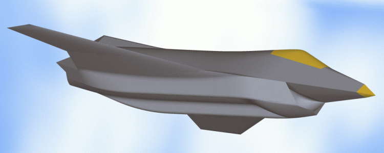

Et bin, ça n'a pas tardé DA n'a pas encore montré une maquette et l’avion est déjà copié !!!
Par contre ils ne se sont pas inspiré du Tempest ?

il y a 1 minute, zx a dit :
au moins il a une tronche de 6G et very very low observable, VVLO :tongue: on pourra traiter l'avion des anglois de ringards :)
Oui en fait à la lecture de l'article (juste d'être fait, en diagonale :wink: ), un avion de 6 éme génération n'a pas de dérive.

il y a 1 minute, gargouille a dit :
Les américains vont DE TOUTES FAÇONS nous inventer que le NGF est "seulement un "djénérécheune 5.5++"...

Il y a 3 heures, gargouille a dit :
:tongue:
L’immense entrée d’air sous le fuselage, c’est vraiment « ultra-low observable » ?
 J’ai souvenir de discussions sur ce sujet concernant le Typhoon, ça m’étonnerait que le fait de coller le drapeau américain sur la bestiole change quoi que ce soit sur le sujet...

il y a une heure, TarpTent a dit :
C'est pas par ce qu'il y a copie, que c'est une copie exacte ! :wink:

Il y a 1 heure, TarpTent a dit :
Si il y a un "S-duct" derrière, oui. Si la géométrie est calculée pour ne pas générer de retours, oui.

Dans tous les cas le NGF est vraiment d'une grande finesse sur les maquettes présentées. Nez très pointu et doté d'un renfoncement (en accord avec la loi des aires) et aile "cranked diamond" qui laisse présager un appareil très rapide, ou du moins capable d'accélérations fulgurantes. Utile pour la supercroisière.
La seule chose qui me perturbe c'est l'absence de "divertless supersonic inlets", ou "entrées d'air conformes" en français. Mais une fois de plus, ça peut évoluer, ou bien c'est incompatible avec la performance recherchée. En tout cas des entrées d'air sans piège à couche limite, il y en a sur le Neuron, et même si ce démonstrateur n'est pas réputé devoir être supersonique, son successeur risque lui de l'être.
De même, une telle entrée d'air était prévue sur l'étude FACE:
Donc bon. Je pense qu'ils devraient savoir faire.
C'est une impression optique ... en pratique il me semble que sur les autre vue de l'engin il y a bien deux entrée d'air séparé sur le dessous. Genre F-22
