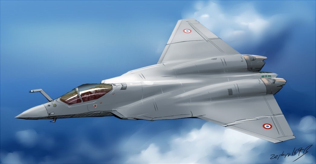

C'est choupitou ce clin d’œil perche de ravitaillement.
C'est très furtif aussi....hum :pleurec:
Sur les avions furtif les ricains mettent toujours une entrée "femelle". Suit "nue" comme ici sur le F22
Soit sur le B2 avec une très belle trappe :

Sauf que sur le F35 elle est rétractable visiblement
Ce qui est aussi une option de furtivité envisageable....Probablement moins "lisse", mais ça doit pas être trop mal.
Mais pas en fixe comme une grosse vérrue comme sur la vue d'artiste.

Donc les Coloniaux ne savent pas faire une perche furtive. Tant pis pour eux, on ne va pas leur apprendre.
Très accessoirement, une perche fixe bien conçue est un faible contributeur à la SER. Une perche rétractable déployée est, elle, systématiquement un gros contributeur (logement, trappes ouvertes, vérins et tringlerie).
Une perche déployable rétractée reste discrète, mais présente un risque en terme de fiabilité et constitue un surpoids qu'il faut accepter comme une contrainte de la furtivité. Il faut voir à quel niveau placer le curseur, c'est tout.
il y a 17 minutes, FATac a dit :
Pour le Rafale la perche fixe a été pendant très longtemps l'argument tarte à la crème pour décrédibiliser le travail fait sur la furtivité de l'appareil.
Je voudrais cependant modérer un petit peu le propos sur la faiblesse de l’impact de celle si sur la RCS. Sur le Rafale, compte tenu du niveau général de furtivité de la cellule, la perche fixe ne représente pas un inconvénient car sa part dans la RCS est de toute façon faible. Dans un design futur VLO l’impact relatif ne sera probablement plus aussi marginal.
Si je vous suis bien, la perche du SCAF sera peut être fixe (pour privilégier la fiabilité) et l'illustration présentée par @Scarabé pourrait être assez proche de la "réalité".

Je ne crois pas trop à une perche fixe sur le SCAF.
Quand on en arrive à supprimer les/la dérive pour des raisons de discrétion (dérive qui est quasi transparente sur le Rafale rappelons le aussi) et qu'on met autant d'attention dans le design pour réduire un max la SER, je pense que c'est gâcher que de mettre la perche en externe, aussi discrète soit elle.
Après sur l'argument de la fiabilité, on arrive bien à faire des trappes et des trains qui rentrent et sortent à tout les coups. Des éléments mobiles qui bougent avec fiabilité on doit pouvoir faire ça.
il y a une heure, Salverius a dit :
Non, le dessinateur l'a intégrée en guise de blague. Il a fait une autre version sans cette perche. Que je ne retrouve évidemment pas.

Il y a 6 heures, Scarabé a dit :
Le voila
DzYWScFX4AUpI4h.jpg:large
Un air de rafale.....   la partie avant.

sympa et original l'embryon de dérive. On dirait qu'elle porte une antenne vers l'avant, ou le haut (sat com ?)
Est-ce que la nouvelle configuration aérodynamique n'introduit pas plus de contraintes à prendre en compte, entravant potentiellement l'usage d'emports externes?
