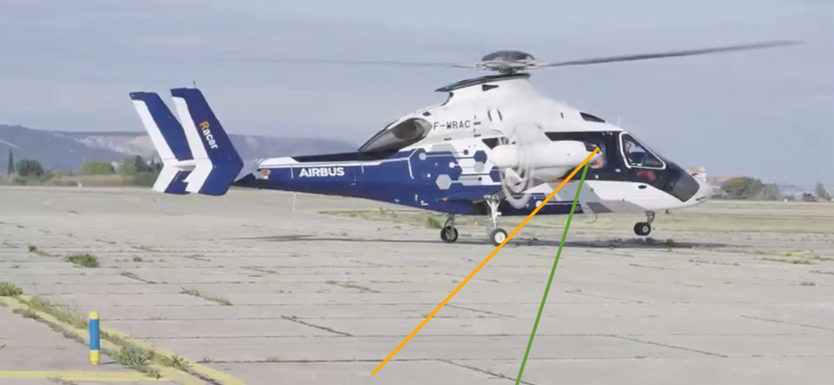

Boule75 Posté(e) le 30 avril 2024 Share Posté(e) le 30 avril 2024 @Patrick Si les ailes apportent de la portance, ça doit encore réduire la consommation. Autre point : si les rotors latéraux sont à pas variable, et que la rotation des pales est ample, on pourrait imaginer qu'au sol, pendant les phases d'embarquement / débarquement, le flux d'air généré soit quasi nul, ce qui réduirait significativement la zone de danger. (j'ignore si c'est une hypothèse réaliste) Je note aussi que les nacelles de bout d'aile sont assez longues, que ces petits rotors sont très visibles : tout ça va dans le même sens, non ? Lien vers le commentaire Partager sur d’autres sites More sharing options...
clem200 Posté(e) le 30 avril 2024 Share Posté(e) le 30 avril 2024 il y a une heure, Boule75 a dit : Autre point : si les rotors latéraux sont à pas variable, et que la rotation des pales est ample, on pourrait imaginer qu'au sol, pendant les phases d'embarquement / débarquement, le flux d'air généré soit quasi nul, ce qui réduirait significativement la zone de danger. (j'ignore si c'est une hypothèse réaliste Autant directement les arrêter Elles n'ont pas d'intérêt au sol Lien vers le commentaire Partager sur d’autres sites More sharing options...
g4lly Posté(e) le 30 avril 2024 Share Posté(e) le 30 avril 2024 il y a 19 minutes, clem200 a dit : Autant directement les arrêter Elles n'ont pas d'intérêt au sol Pour ca il faut un dispositif de "clutch" et un frein ... ça complique encore les choses. Déjà qu'on est obligé de gérer différemment la boite de transfert rotor et pousseur pour avoir des vitesses variable sur les deux. La fonctionnalité de découplage sur les hélice des C-130 des FS qui permet de pousser les turboprop fort, en faisant tourner les hélices au ralenti, par exemple est une fonctionnalité assez rare. Lien vers le commentaire Partager sur d’autres sites More sharing options...
Boule75 Posté(e) le 30 avril 2024 Share Posté(e) le 30 avril 2024 à l’instant, clem200 a dit : Autant directement les arrêter Elles n'ont pas d'intérêt au sol J'entends bien mais si on veut décoller vite, peut-être entend-on les mettre en rotation assez tôt, ou les y maintenir en vue d'un re-décollage rapide ? Lien vers le commentaire Partager sur d’autres sites More sharing options...
g4lly Posté(e) le 30 avril 2024 Share Posté(e) le 30 avril 2024 il y a 2 minutes, Boule75 a dit : J'entends bien mais si on veut décoller vite, peut-être entend-on les mettre en rotation assez tôt, ou les y maintenir en vue d'un re-décollage rapide ? Oui l'énergie cinétique n'est pas facile à reconstituer, et est indispensable pour le contrôle anti couple ... donc oui réduire trop la vitesse des pousseurs retarde la remise en l'air. Le probleme est le meme en pire avec le rotor principal, sa remise en vitesse peut être très longue. Lien vers le commentaire Partager sur d’autres sites More sharing options...

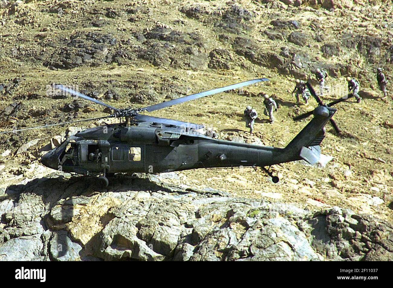

HK Posté(e) le 30 avril 2024 Share Posté(e) le 30 avril 2024 15 minutes ago, clem200 said: Autant directement les arrêter Elles n'ont pas d'intérêt au sol Le point d’attention c’est plutôt pour les opérations militaires, en vol stationnaire DES (dans effet de sol), par exemple sur un terrain rocailleux ou neigeux, en appui sur 1 ou 2 roues. Mais bon même la il doit y avoir moyen d’orienter correctement l’appareil pour que les pax puissent embarquer/débarquer par l’avant. @g4llyPour les opérations civiles il y a bien un clutch pour arrêter les hélices tout en laissant tourner le rotor principal, c’était d’ailleurs un des RETEX du démonstrateur X3, à la demande des clients. Lien vers le commentaire Partager sur d’autres sites More sharing options...
Patrick Posté(e) le 30 avril 2024 Share Posté(e) le 30 avril 2024 Il y a 2 heures, Boule75 a dit : @Patrick Si les ailes apportent de la portance, ça doit encore réduire la consommation. Autre point : si les rotors latéraux sont à pas variable, et que la rotation des pales est ample, on pourrait imaginer qu'au sol, pendant les phases d'embarquement / débarquement, le flux d'air généré soit quasi nul, ce qui réduirait significativement la zone de danger. (j'ignore si c'est une hypothèse réaliste) Si si c'est réaliste. Si seulement l'hélico se pose. S'il est en stationnaire tu ne pourras pas mettre les hélices au pas minimum car tu auras encore besoin de l'anti-couple. En fait idéalement il faudrait pouvoir tout arrêter, ce qui ne sera que rarement possible. Il y a 2 heures, Boule75 a dit : Je note aussi que les nacelles de bout d'aile sont assez longues, que ces petits rotors sont très visibles : tout ça va dans le même sens, non ? Ils sont visibles quand ils ne tournent pas. En plein jour. Par bonne lumière. Mets-toi dans d'autres contextes plus opérationnels, notamment ceux liés au CSAR, et ce n'est plus la même histoire. Donc ça dépendra du contexte d'emploi. Lien vers le commentaire Partager sur d’autres sites More sharing options...
Boule75 Posté(e) le 30 avril 2024 Share Posté(e) le 30 avril 2024 à l’instant, Patrick a dit : Si si c'est réaliste. Si seulement l'hélico se pose. S'il est en stationnaire tu ne pourras pas mettre les hélices au pas minimum car tu auras encore besoin de l'anti-couple. Ok, mais une fois posé sur sol suffisamment ferme pour que les roues compensent le - petit - couple du rotor au neutre, ça devrait aller. à l’instant, Patrick a dit : Ils sont visibles quand ils ne tournent pas. En plein jour. Par bonne lumière. Mets-toi dans d'autres contextes plus opérationnels, notamment ceux liés au CSAR, et ce n'est plus la même histoire. Donc ça dépendra du contexte d'emploi. Une petite diode en bout de pale, un interrupteur et le tour est joué, non ? (reste à l'alimenter...) Lien vers le commentaire Partager sur d’autres sites More sharing options...

g4lly Posté(e) le 30 avril 2024 Share Posté(e) le 30 avril 2024 il y a 7 minutes, Boule75 a dit : Une petite diode en bout de pale, un interrupteur et le tour est joué, non ? (reste à l'alimenter...) Une petit diode sur la nacelle une bande de peinture blanche sur les pale ... c'est un non problème. C'est un probleme de doctrine d'emploi. --- Si vraiment ça coince, tu travailles seulement sur un seul pousseur pour l'anticouple, et l'autre est stoppé, on embarque du coté stoppé. Mais ça ajoute un frein de plus sur chaque pousseur, un embrayage de plus sur chaque etc. 1 1 Lien vers le commentaire Partager sur d’autres sites More sharing options...
Boule75 Posté(e) le 30 avril 2024 Share Posté(e) le 30 avril 2024 (modifié) à l’instant, g4lly a dit : Une petit diode sur la nacelle une bande de peinture blanche sur les pale ... c'est un non problème. C'est un probleme de doctrine d'emploi. --- Si vraiment ça coince, tu travailles seulement sur un seul pousseur pour l'anticouple, et l'autre est stoppé, on embarque du coté stoppé. Mais ça ajoute un frein de plus sur chaque pousseur, un embrayage de plus sur chaque etc. Le frein et l'embrayage ne peuvent-ils être embarqués au sortir de la turbine, dans la boîte de vitesse sous les pales ? Avec un couplage très simple en bout d'aile. Edit : l'arrêt complet d'un pousseur, c'est forcément dissymétrique aussi, et tout le temps du même côté, à moins que le pas des hélice ne permette carrément de renverser la poussée (j'y crois peu ! ). Modifié le 30 avril 2024 par Boule75 1 Lien vers le commentaire Partager sur d’autres sites More sharing options...
g4lly Posté(e) le 30 avril 2024 Share Posté(e) le 30 avril 2024 il y a 15 minutes, Patrick a dit : ... si le rendement est déjà moins bon en propulsif qu'en tractif à la base. Souvent c'est compensé par une moindre trainée, notamment grâce aux écoulement très propre sur les ailes. Autre chose en cas de rupture de les hélices idéal les morceau ne doivent pas intercepter la cabine passagers. Donc reculer les hélices au niveau de l’arrière du compartiment bagage règle le souci ... 1 1 Lien vers le commentaire Partager sur d’autres sites More sharing options...
Patrick Posté(e) le 30 avril 2024 Share Posté(e) le 30 avril 2024 il y a 9 minutes, Boule75 a dit : Le frein et l'embrayage ne peuvent-ils être embarqués au sortir de la turbine, dans la boîte de vitesse sous les pales ? Avec un couplage très simple en bout d'aile. Edit : l'arrêt complet d'un pousseur, c'est forcément dissymétrique aussi, et tout le temps du même côté, à moins que le pas des hélice ne permette carrément de renverser la poussée (j'y crois peu ! ). Relis le poste de Johnsteed il explique que tu pourrais même refouler d'un côté et aspirer de l'autre. il y a 6 minutes, g4lly a dit : Souvent c'est compensé par une moindre trainée, notamment grâce aux écoulement très propre sur les ailes. Autre chose en cas de rupture de les hélices idéal les morceau ne doivent pas intercepter la cabine passagers. Donc reculer les hélices au niveau de l’arrière du compartiment bagage règle le souci ... Il n'aurait pas été possible de faire une aile avec une corde plus longue sauf au niveau de l'hélice logée dans une sorte d'alcôve, puis d'adjoindre une dérive verticale à mi-longueur d'aile entre les deux haubans, pour créer une barrière physique entre l'hélice et la carlingue? Lien vers le commentaire Partager sur d’autres sites More sharing options...
g4lly Posté(e) le 30 avril 2024 Share Posté(e) le 30 avril 2024 il y a 10 minutes, Boule75 a dit : Le frein et l'embrayage ne peuvent-ils être embarqués au sortir de la turbine, dans la boîte de vitesse sous les pales ? Avec un couplage très simple en bout d'aile. Si bien sur mais c'est une complexité rare. Les hélicos découple rarement leur rotor, la liaison rotor turbine est constante la plupart du temps. Or ici il faut fait tourner un moteur à plein régime l'autre éteint, la aussi normalement ils sont lié dans la BTP, quand l'un tourne l'autre tourne meme si c'est à vide. faire tourner le rotor principal au "ralenti" en croisiere pour pas que la pale avancante soit trop rapide, et faire des économie. Tout en envoyer les pousseur à fond. Donc un découplage et un changement dans la "démultiplication". Normalement un certain nombre de tour moteur donne un certain nombre de tour turbine. Certes on peut faire avec les pas variable pour surcharger les pousseurs, et décharger le rotor à vitesse ralentie ... mais ce n'est pas trivial d'envoyer toute la puissance à l'un et pas trop à l'autre dans un hélicoptère. découplage d'au moins un pousseur, plus frein, donc un élément complexe de plus ... et pas symétrique ... Lien vers le commentaire Partager sur d’autres sites More sharing options...
g4lly Posté(e) le 30 avril 2024 Share Posté(e) le 30 avril 2024 il y a 2 minutes, Patrick a dit : Il n'aurait pas été possible de faire une aile avec une corde plus longue sauf au niveau de l'hélice logée dans une sorte d'alcôve, puis d'adjoindre une dérive verticale à mi-longueur d'aile entre les deux haubans, pour créer une barrière physique entre l'hélice et la carlingue? En général on préfere blindage la cellule à l'endroit de l'impact potentiel, c'est comme ca sur C-130, la zone est matérialisé d'ailleurs, et normalement tu n'y stationne pas. 1 Lien vers le commentaire Partager sur d’autres sites More sharing options...
Boule75 Posté(e) le 30 avril 2024 Share Posté(e) le 30 avril 2024 à l’instant, Patrick a dit : Relis le poste de Johnsteed il explique que tu pourrais même refouler d'un côté et aspirer de l'autre. Je l'avais loupé, désolé. Lien vers le commentaire Partager sur d’autres sites More sharing options...
