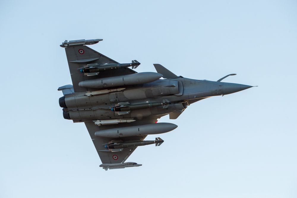

Ce sont des AASM 1000, je n'ai pas la berlue?
Ça veut dire que la config' proposée par Dassault a fait son chemin, sauf que ce sera avec 3 AASM1000 plutôt que 3 GBU24 à corps de bombe Mk84:
http://www.portail-aviation.com/blog/2015/06/22/exclusif-la-bombe-gbu-24-operationnelle-et-combat-proven-sur-le-rafale/
GBU-24 sous une aile de Rafale sur le stand Dassault au Bourget 2015. Il ne s'agit pas d'une configuration opérationnelle actuellement, mais certains clients pourraient être intéressés par un emport de 2 voire 3 GBU-24 sous un seul Rafale. Dassault assure que ce genre de développement ne poserait aucun problème particulier si la demande en était faite.
La partie arrière a complétement changée par rapport aux maquettes présenté il y a quelques années ... elle est tout profilé dorénavant.
Z'avez vu l'AASM 1000 permet de remonter dans le temps ! :blink:

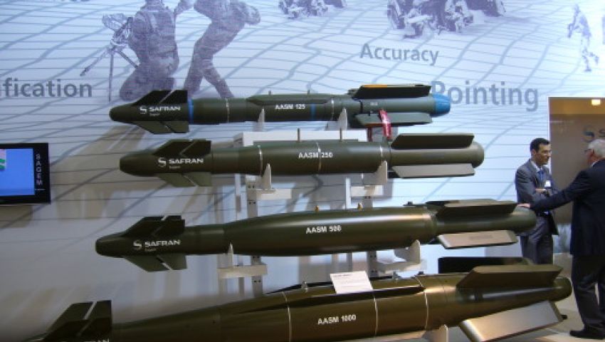

Il l'est en effet par rapport aux anciennes maquettes!
Observe les gouvernes sur la photo du dessus: leurs bords d'attaque sont désormais décollés du corps de la bombe par la présence d'un bourrelet situé à l'emplanture du propulseur. Pour moi le propulseur a été élargi, et même allongé, ou alors c'est le recours à des corps de bombe BLU-109 (corps cylindrique) qui donne cette impression.
À comparer avec d'anciens designs:
95572069653c450d71cd9d81b2a5527661f9ccb2
Et on a perdu la commonalité avec la version 250, la tête est également différente (les canards sont plus grands). Ca se trouve c'est juste les canards et peut-être leurs actuateurs qui changent, mais ça confirme que le site de Safran n'est pas à jour, il disent toujours que le même kit s'adapte sur les corps de 250 et 1000kg.
il y a 42 minutes, hadriel a dit :
Sur ce point j'ai toujours eu l'impression (effet d'optique?) que les coiffes aérodynamiques étaient elles aussi systématiquement différentes. Mais vu que l'important c'est ce qu'il y a dessous ça ne devrait pas être trop problématique.
Le seul "kit" plus ou moins commun il me semble que c'était celui proposé sur 250 ET 125kg ... et encore l’adapteur sur la munition n'est pas le même.
Pour les kit 500 et 1000 ils ont toujours été différent, aussi bien dans la section cylindrique que dans les élément de pilotage aéro ... mais l’œil interne est probablement exactement le même.
Pour la propulsion je ne sais pas ... à priori celle 125 et 250 sont les même moteur ... mais je doute que ce soit la même chose pour les plus grosse. S'il y a plus de place pourquoi se priver d'un plus gros moteur?! D'autant qu'un simple moteur a poudre ça coûte pas un rein ...
