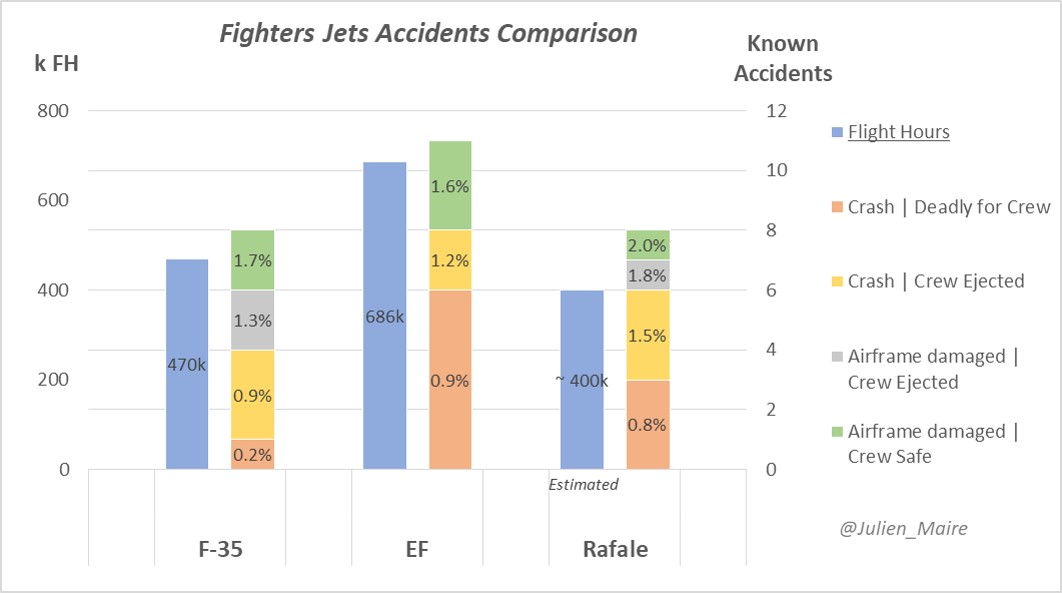

Soit je n'ai pas compris le graphique, soit l'auteur a volontairement utilisé des barres de couleur non-proportionnelles entre elles (au moins sur une même pile) :blush:
FJ8FpWzWQAAksSs?format=jpg&name=medium
Ce graphique, moi je lui fait dire que le Rafale a nettement plus d'hdv/appareil que l'EF...(400k hdv pour 239 Raf contre 686k hdv pour 590 EF...)... ;)
il y a une heure, Obelix38 a dit :
Ce sont des totaux cumulés. 0,2% de crashs létaux pour le F-35, +0,7% de crash avec éjection = 0,9% total, +0,4% de dégâts avec éjection = 1,3%, + 0,4% de dégâts sans éjection = 1,7%. C'est en effet un très mauvais histogramme.
Modifié par Kelkin
il y a 2 minutes, Kelkin a dit :
Ce sont des totaux cumulés. 0,2% de crashs létaux pour le F-23, +0,7% de crash avec éjection = 0,9% total, +0,4% de dégâts avec éjection = 1,3%, + 0,4% de dégâts sans éjection = 1,7%. C'est en effet un très mauvais histogramme.
Je viens de comprendre (que c'était des pourcentages cumulatifs), et j'en arrive à la même conclusion que toi : c'est une très mauvaise idée de les présenter comme ça . . . :huh:
Ne sont comptées pour les Rafale que les heures de l'Armée de l'Air et de la Marine Nationale ?
il y a 7 minutes, Kelkin a dit :
Il faut reconnaître, à sa décharge, que l'auteur a voulu cumuler un nombre important d'informations sur le même graphique. Cela a ses intérêts. Mais cela invite effectivement à sérieusement réfléchir à la manière de présenter ces données.
Il y a 21 heures, Alberas a dit :
Si on considère que les accidents se produisent principalement en phase de décollage ou d'atterrissage, c'est le nombre de vols qu'il faudrait considérer. Surtout si on parle d'avions embarqués sur PA.
C'est vrai pour les avions civils (et les bombardiers lourds d'ailleurs), absolument pas pour les chasseurs tactiques.
Il y a 12 heures, Skw a dit :
C'est pour Twitter, ça ne me choque pas en effet.
Alors personnellement je n'ai toujours pas compris à quoi les pourcentages font référence. Mais pour le reste c'est clair:
On a à gauche l'échelle qui correspond aux colonnes bleues (le nombre d'heures de vol) et à droite celle qui correspond au nombre de crashs (valeur absolue), avec un code couleur pour décrire la nature de l'accident.
Du coup les pourcentages sont peut-être par rapport au nombre total d'accidents/incidents dans chaque flotte ?
Il y a 13 heures, Skw a dit :
Comment ça "à sa décharge" ? Un graphique c'est fait pour être simple et parfaitement compréhensible, c'est pas fait pour y mettre un maximum d'informations et dire 50 choses en même temps.
S'il est dilettante en la matière, c'est une erreur, sinon c'est une faute. :tongue:
Il y a 1 heure, PolluxDeltaSeven a dit :
C'est le taux d'attrition (cumulatif) pour 100 000 heures de vol, par ordre de sévérité décroissant. Par exemple, 0.8% de crashes mortels pour 100 000 heures de vol en Rafale, contre 0.2% sur F-35.
Modifié par DEFA550
il y a 3 minutes, DEFA550 a dit :
Il est adepte des indicateur pastèque !
