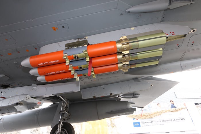

Le serpent de mer BAT120LG...
Ça pourrait être intéressant, mais il y a des bémols...
http://defens-aero.com/2018/07/dga-poursuit-mise-point-asptt/bat-120lg.html
La situation est d’autant plus sensible que Mirage 2000 et Rafale ne semblent pas pouvoir intégrer le même type d’armes. Le Rafale, qui n’a jamais été qualifié pour les BAP-100 et BAT-120, se prête bien mieux à une intégration de paniers de roquettes à guidage laser.
