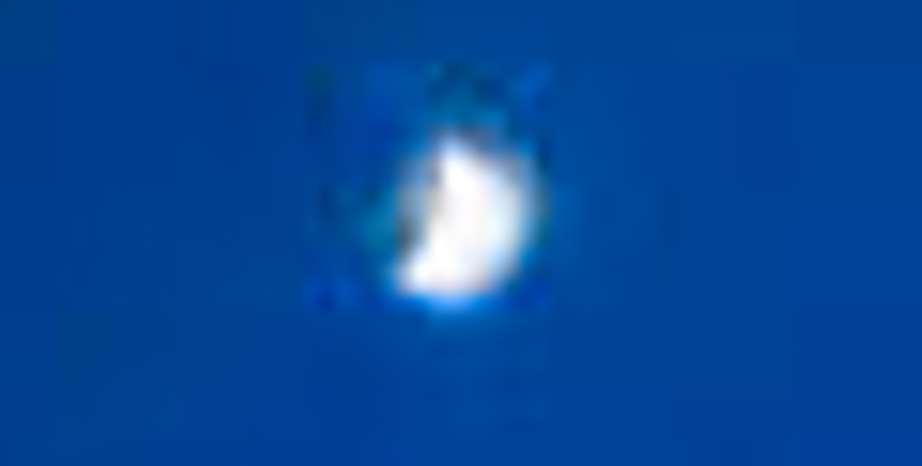

il y a une heure, gargouille a dit :
J'ai du mal avec les dimensions, ça pourrait être Venus.
 Avec un grand angle la lune paraitra petite. Je dirais que ça parait très gros pour être Venus...
depositphotos_378045816-stock-photo-moon
La symbologie du HUD fait 30°x22°. A comparer au diamètre apparent de la lune 31′ 36″ soit environ 0.5°. Ça parait cohérent.
Vénus: 1′ 0,2″

Il y a 4 heures, herciv a dit :
oui.
Il y a une croix en X dessus sur le coin supérieur.
S'il y avait une croix, elle serait verte et aussi visible que le reste. Là on est plutôt sur un phénomène de halo (sur la verrière, sur la vitre du HUD, sur le capteur de l'appareil photo, dans la compression de l'image, où à des trucs auxquels je ne pense pas).  :smile:
Ou alors c'est l'indicateur de verrouillage de la nouvelle arme anti spatiale de chez MBDA et DA en collaboration, que quelqu'un a mal effacé avant de publier le cliché. :sleep:
Je connais un stagiaire qui va se faire taper sur les doigts...

Il y a 3 heures, FATac a dit :
Pour moi, ça reste un artefact de compression de l'image...
 Un artefact en forme de croissant de lune alors:tongue:.
Artefact de compression:
Ça ne ressemble pas non plus à un artefact de saturation ni à un flare non plus.
https://meprises-du-ciel.fr/meprises-photographiques/artefacts-numeriques/
Le 19/09/2022 à 12:48, herciv a dit :
Regarde le croissant lumineux dans les 11H30 du centre de ton image. Sur ce croissant il y a une croix. c'est quoi cette croix ?
Si tu parles de ça c'est effectivement juste une aberration due à la compression de l'image.
THERE. IS. NO. CROSS.
hqdefault.jpg&f=1&nofb=1
il y a 13 minutes, TMor a dit :
Bon, vous me saoulez avec cette histoire de croix.:happy:
