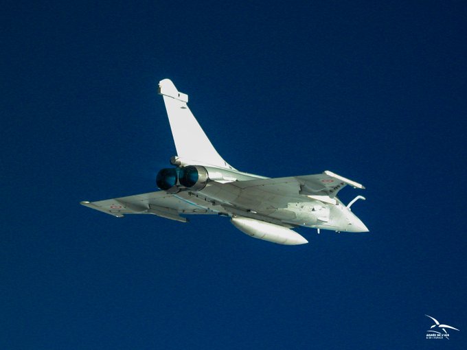

Apparemment il est en config d'interception classique "légère" : 1 bidon de 1250L + lance-missiles vides :
https://pbs.twimg.com/media/Fc7KM53XoAEgPNL?format=jpg&name=small

Du coup, que va-t-on chercher au FL500?
Un Rafale en config interception légère est dynamiquement à sa limite haute à 15200m? Je croyais que cette limitation était opérationnelle et principalement due à l'absence de combinaison pressurisées (en tout cas je l'ai lu ici).

En fait je reste sur ma faim, le Tweet initial est formulé ainsi "Assis sur les pointes bleues de sa PC à 15200 mètres d'altitude, avec juste assez de puissance disponible pour ne pas redescendre mollement à plat." que j'interprètes,(peut-être à tord) comme "il n'y a plus de potentiel pour accélérer ou monter plus haut."
Ce Rafale peut-il prendre de l'altitude ou augmenter sa vitesse si nécessaire? La tournure est ambiguë je trouve.
Mon interprétation : ils n'ont pas le droit de dépasser les 50 000 ft (limite opérationnelle, mais pas technique).
Or, à cette altitude et dans cette configuration, il faut un poil de post-combustion pour ne pas ralentir et reperdre de l'altitude. Moins de gaz, l'avion ralentit, la portance baisse, l'avion redescend avant de s'équilibrer plus bas.
Rien n'empêche le pilote de pousser davantage sur la manette des gaz et prendre de la vitesse. Il a même sûrement un peu de quoi grimper plus haut, mais on nous a déjà expliqué ici que plus haut, il faut une combinaison pressurisée pour le pilote.
La photo est juste là pour immortaliser ce subtil équilibre où l'avion utilise la puissance minimale pour tenir son plafond opérationnel. Et c'est plutôt esthétique, la PC bleue.
Pour l'intérêt, je ne sais pas. J'ignore si les pilotes ont le droit d'aller explorer les recoins de l'enveloppe autorisée juste pour voir (connaissance de la machine), juste pour faire un souvenir, pour le fun, ou explorer des tactiques (mais pour ça il y a une équipe spécialisée je crois, celle qui fouine et écrit les procédures).
A ceci prêt que si tu ralentis, tu décroches! Alors c'est vrai techniquement que dire que la portance baisse est juste, mais c'est une chute de portance un peu plus violente que ta façon de décrire ce qu'il va se passer. Avec un peu de disymétrie, ça peut même partir en vrille...

Ce serait la vitesse minimale à cette altitude en palier, tenable parce qu'on braque un peu l'avion avec la PC ? Un peu comme les démos du Rafale Solo Display, au ras du sol, lent et tout cabré sur ses deux réacteurs ?
(je spécule sévère...)
Aux alentours de la vitesse minimale, en limite de décrochage. Lorsque l'altitude augmente, il y a moins d'air et la vitesse de décrochage augmente. D'après le commentaire du pilote et sans connaitre les valeurs réelles qui varient de toute façon avec la configuration, il est plus que probable que 237kn soit effectivement très proche du décrochage.
Dans les démos à vitesse très lente, l'avion vole complètement assis sur les réacteurs avec une très forte incidence de sorte que la poussée réduit le poids apparent de l'avion et lui permet de ne pas décrocher bien qu'étant à une vitesse inférieure à celle de décrochage en pallier. C'est l'orientation de la poussée qui lui permet de tenir, tandis que dans le cas qui nous concerne c'est la vitesse que donne cette poussée qui lui permet de ne pas décrocher, même si du fait de la vitesse air lente, l'avion a quand même un AOA un peu élevé.
