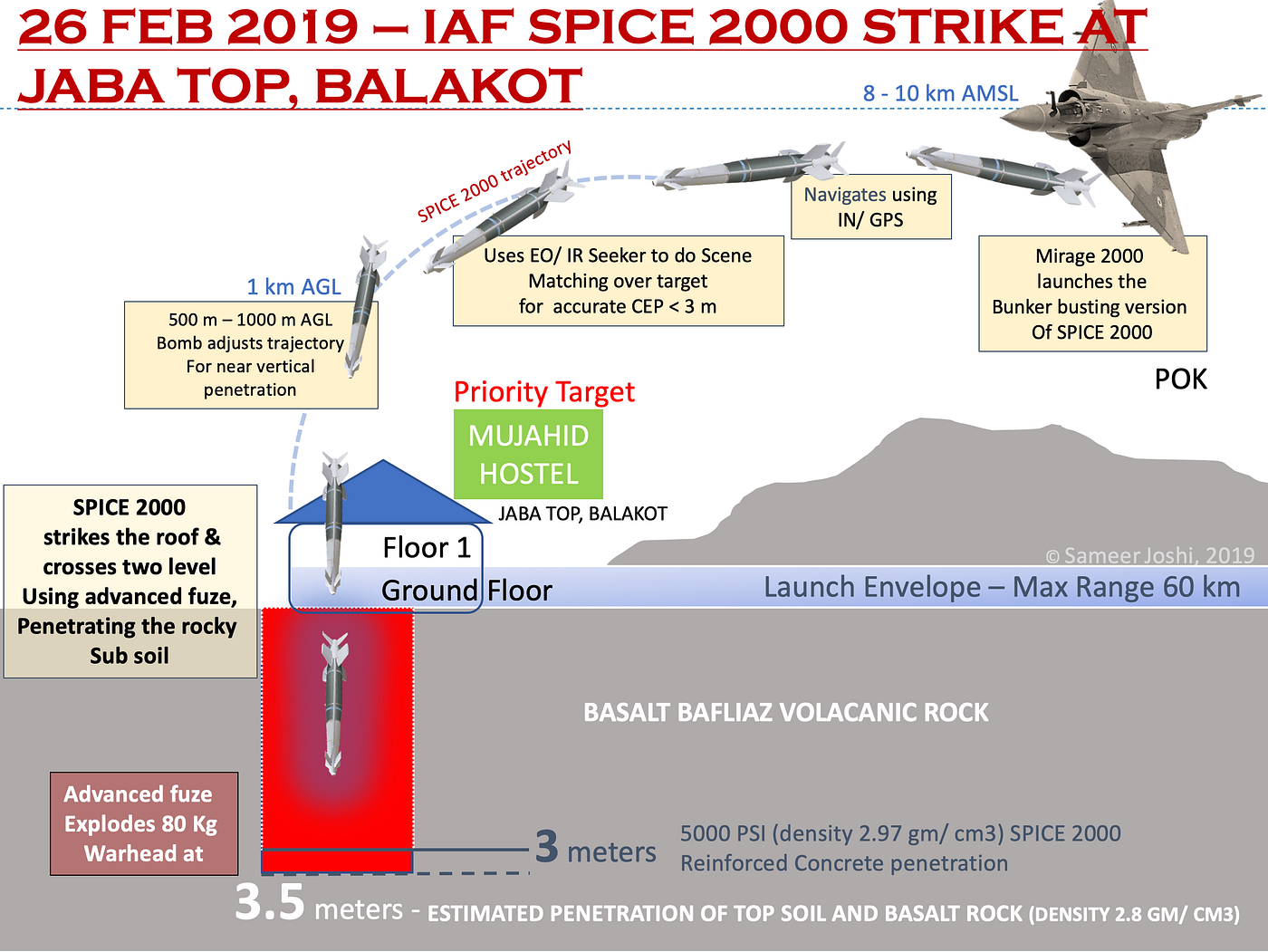

Cet incident a été identifié à l'époque, une modif du SNA de l'avion par les Indiens non validée par DA ... avec les résultats que l'on sait. Le SPICE en tant que tel n'y est pas pour grand chose
La Spice étant guidée GPS, je ne suis pas certain que cette explication soit particulièrement crédible.
Le guidage n'en est pas forcément un au sens où on l'entend : il s'agit davantage d'une correction de trajectoire. Cela suppose que la bombe soit larguée dans un "basket" compatible avec l'autorité des gouvernes pour pouvoir faire but.
En l'occurrence, si le SNA, altéré, fait larguer la bombe hors de la zone d'où elle peut toucher l'objectif, bien que la bombe connaisse parfaitement sa position et celle de l'objectif grâce au GPS, cela ne lui permettra pas de rejoindre une trajectoire au but.
Les munitions ont à la fois des domaines de tir (vitesse, accélérations compatibles avec la délivrance) et des capacités de manœuvres finalement limitées.
Comme, en plus, ici on ne sait rien de la modification du SNA vis-à-vis de l'intégration de cette bombe ni du mode de tir (CCPI ou CCPL, réputés tout deux être très pointus sur les avions Dassault), la crédibilité de l'explication reste à un niveau suffisamment élevé pour être totalement acceptable.

il y a 10 minutes, pascal a dit :
C'est une éventualité, mais une chose est sûre (si je me souviens bien du schéma entr'aperçu)  il y avait un boîtier d'interface en plus sur l'avion qui n'était pas au menu ... Si tu vois ce que je veux dire. En clair une fois encore l'idée n'est pas qu'ils n'avaient pas les polaires de la bombe etc ... Le problème venait du dialogue entre l'avion et sa munition. Un aspect des choses éminemment complexe puisqu'il comprend des volets logiciels, standard de matériel, qualité des câblages, état des pylônes (c'est plein d'électronique ces trucs là), état de la connectique. Tient un exemple a priori incroyable à propos de connectique: il y a eu des soucis lors de largages de charges parce que les connexions des câblages entre la bombe et le pylône étaient encrassées ... tout simplement.
Pardon de réitérer, mais la SPICE est à guidage GPS.
Le signal GPS n'est pas fourni à la bombe par le Mirage 2000, mais par des satellites GPS directement à la bombe dotée d'antennes de réception lui permettant de se recaler sur ledit signal.
Donc non, je ne comprends toujours pas.
C'est pas pour rien que les essais de configuration de munitions, d'emport et de largage sont long, complexes et coûteux. Vouloir s'affranchir de certaines expertises c'est parfois aller dans le mur.
Je suis d'accord.
Modifié par Patrick
il y a 1 minute, Patrick a dit :
Le signal GPS n'est pas fourni à la bombe par le Mirage 2000, mais pas des satellites GPS directement à la bombe dotée d'antennes de réception lui permettant de se recaler sur ledit signal.
Je n'ai pas de vue interne sur le fonctionnement de la SPICE. Je ne peux donc que lever des interrogations pour tenter de trouver des problèmes plausibles :
  • Quand l'intégration du signal commence-t-elle dans le guidage de la SPICE ? Avant le largage ? Au largage ? Après le largage ? Sachant qu'il faut toujours quelques secondes pour obtenir une solution fiable de positionnement (et un peu plus pour vitesse et accélération si l'on n'a pas hybridé le GPS avec un système inertiel). La question n'est pas triviale, sachant que l'énergie disponible n'est pas nécessairement illimitée et que l'emport sous l'aile de l'avion peut aussi provoquer des masquages de signal intempestifs.
  • Quelle est l'information initiale de vitesse dont dispose le guidage ? Cette information est critique pour le calcul de la trajectoire jusqu'au point visé. Erronée, et la trajectoire est déformée, avec une intersection sur le géoïde qui n'est pas forcément celle voulue.
  • La SPICE ne se recale pas sur le signal GPS, du moins pas au sens commun de "je m'aligne sur ce que je reçois". Elle reçoit ce signal et l'exploite pour calculer une trajectoire au but et fournir au guidage des consignes de correction selon la déviation constatée. Mais on ne connaît pas la fréquence de ces corrections ni même des calculs de trajectoire ou de l'intégration des données. Ces paramètres peuvent tout changer au comportement et à la trajectoire - c'est déjà le cas quand on s'amuse à programmer des mobiles bien moins rapides que des bombes en chute libre...
il y a 17 minutes, Patrick a dit :
Oui mais c'est le SNA de l'avion qui lui donne les information de position, vitesse, accélération, cap, altitude avant le largage, le système de guidage inertiel de la munition prend le relais après le largage en se basant sur les données communiquées par l'avion via le bus 1553 ou 1760.
Donc si le dialogue s'opère mal entre l'avion et sa munition celle-ci ne se comportera pas de manière optimale après largage.
il y a 7 minutes, FATac a dit :
En effet ces points pourraient expliquer l'échec à rester dans le "panier" malgré le respect du domaine de tir. Je suis d'accord.
Ceci pourrait en effet corroborer l'affaire du boitier dont parle Pascal. Néanmoins j'ai quand même énormément de mal à croire que les indiens n'avaient pas testé ce montage ou validé les performances de leur bombe! Je suis le premier à conspuer HAL allègrement ou à me lamenter de certains errements de l'IAF, mais pas à ce point.
Une fois encore ça ne me pose pas de soucis, mais vu les risques encourus lors de cette mission qui a impliqué pour rappel du suivi de terrain à grande vitesse à fond de vallées assez encaissées pour éviter les radars, exercice difficile s'il en est, puis apparemment un pop-up (à quelle altitude et distance de la cible? Mystère!) et bien j'ai toujours du mal à croire qu'y aller sans que les armements, seule raison d'être de cette mission, n'aient eu un fonctionnement validé par l'IAF, soit une variable recevable.
Songeons simplement au fait que les bombes auraient pu tomber sur le village avoisinant ou même partir plus loin et tuer des civils. Songeons au risque de crash d'un Mirage. Tout ça ne plaide pas en la faveur d'une opération montée par dessus la jambe avec des moyens non déverminés.
il y a 13 minutes, pascal a dit :
Admettons dans le cas d'une arme purement INS. Ce n'est pas le cas de la Spice 2000 qui est INS-GPS-E/O.
Oui parce qu'EN PLUS il aurait fallu que l'E/O merde en sus du GPS ET de l'inertiel. Alors ok pour l'idée que le SNA du M2000 n'a pas transmis les bonnes coordonnées INS à la bombe, aboutissant à la tirer hors de son domaine. Il n'en reste pas moins qu'elle aura quand même pu acquérir son signal GPS (sauf brouillage ou fausses coordonnées transmises) malgré cette erreur, et que si son guidage électro-optique n'a pas pu se recaler sur les images pré-enregistrées de sa cible obtenues via reconnaissance satellite, ce n'est quand même pas la faute du Mirage 2000!
Bref ça fait beaucoup trop de choses pour qu'on puisse mettre cet échec, si c'en est un, sachant que je penche plutôt pour, sur un problème lié à l'avion ou à l'intégration un peu "jojo le bricolo" de la bombe au reste de l'avion.
