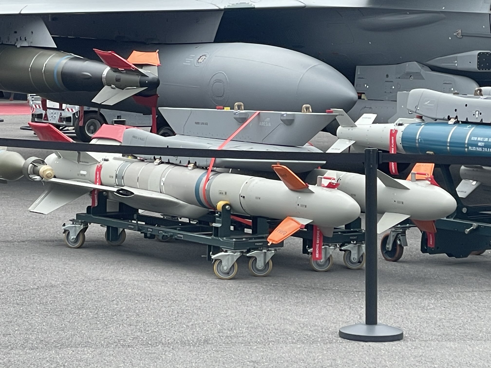

Titus K Posté(e) le 15 juin 2025 Share Posté(e) le 15 juin 2025 (modifié) Bombes guidées Al-Tariq sous Rafale EAU Pod pour RGL sur stand AAE Modifié le 15 juin 2025 par Titus K 2 1 Lien vers le commentaire Partager sur d’autres sites More sharing options...
