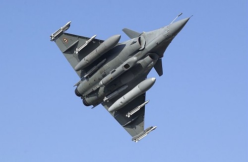

Sur l'image que j'ai postée, il y a un emport mixte mica+pod,et ça a été pris a Zara pendant la Lybie donc le mica ne doivent pas être là pour décorer. A moins que jusqu'à présent la conf pod+mica en latéral+bidon de 2000L en ventral n'ait pas été qualifiée , je ne comprends pas le fin mot de l'histoire.
Je pense que c'est cette configuration que Pascal nous parle. Nacelle reco. NG avec MICA en point de fuselage arrière. Il me semble que jusqu'ici, lors de l'emport de la nacelle en mission réelle il n'y avait pas les 2 MICA en fuselage.
en terme de poids, oui, il me semble, en revanche je ne crois pas que reco ng soit capable de faire de la designation de cible. qu'à cela ne tienne, on ajoute un damo! La dessus tu remplace les micas de fuselage arriere par des meteors, et tu colle deux micas en point trois de voilure, ensuite tu va frimer sur starstreak...
Est ce qu'on peut imaginer dans cette config que les 2 mica à l’extérieur des bidons, sous les ailes soient remplacés par un ratelier avec 3 bombes ?
A vu de nez je dirais bien que oui, on doit même être encore sous la masse maxi de 24.5 t.
