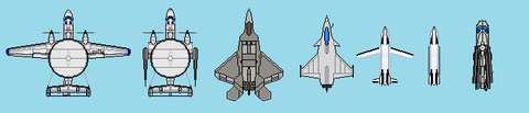

J'ai donc eu l'idée de repartir sur un PA léger qui serait apte à projeter des RC, tout en pouvant mettre en oeuvre les aéronefs qui pourraient être embarqués sur le PANG.
En effet, qui peut le plus peut le moins: si un PA léger peut déployer le SCAF dans toutes ses composantes (NGF + RC), il pourra parfaitement servir de porte-drones.
Cela fait une belle brochettes d'aéronefs au format shipbucket:
 avec de gauche à droite:
  • A2-D HAWKEYE
  • F 22 (pour simuler le NGF, ce dernier devant avoir des dimensions de 19m x 14 m, équivalente au F22 et une masse similaire)
  • Rafale (je ne présente pas)
  • Airbus Remote Carrier de 12 mètres de longs (reprenant la forme présentée par Airbus au Bourget et les caractéristiques énoncées ci-dessus)
  • Un hélicoptère, pour représenter le H160M Guépard
La liste me semble exhaustive.
Je vous propose de partir sur ces  aéronefs, existants ou simulés, pour tenter de bâtir un PA léger next gen.

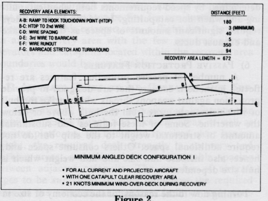

Ce PA devra notamment:
  • avoir une piste assez longue pour permettre l'appontage du NGF
  • avoir une piste assez large pour permettre l'appontage du Hawkeye
  • disposer de trois au quatre brins d'arrêt
  • disposer de deux catapultes de 90 m
Je vais partir de la classe Clemenceau pour les lignes d'eau.
Si vous avez des suggestions et remarques, c'est le moment.

Ce que je ne maîtrise pas, c'est l'impact de la masse du NGF sur le système de brins d'arrêt.
Deux points pour lesquels je suis dans le brouillard:
  1. Quel est l'impact de la "largeur" du brin tendu en phase d'appontage , qui oscille entre une vingtaine de mètre sur les anciens PA légers à plus de 40 m sur classe Nimitz? Je ne sais pas comment le dire et je m'exprime sans doute mal, mais j'ignore si c'est un point négligeable ou fondamental
  2. J'ignore comment la masse du NGF impacte le déroulé du brin; J'avais en tête 80 m de déroulé (pour le Rafale) , soit une fois la longueur de l'aéronef intégrée, il faut disposer d'une bonne centaine de mètre après le dernier brin. Pour le NGF, cela doit être plus, mais je n'ai pas idée de combien.

Je m'excuse encore une fois mais j'ai beaucoup de mal à comprendre comment tu feras évoluer une pontée d'aéronefs de ce calibre sur un porte-avions qualifié par toi de "léger" partant du principe que tu l'équipes à juste titre de catapultes de 90 m et sachant qu'un bâtiment comme le CdG est d'ores et déjà trop petit pour opérer de tels matériels.
Tu peux - et tu n'est pas le seul - retourner la question dans tous les sens mais la mise en oeuvre de tels avions tant d'un point de vue sécurité des vols que manœuvre PEH, sans parler d'opérer un nombre d'aéronefs suffisant (avions et drones) est totalement antinomique avec un bâtiment "léger"*; il arrive un moment où il faut admettre certaines contingences.
*sauf à considérer comme "léger" un bâtiment qui ne déplacerait que 75% du tonnage maximal du CVN-73 ... dans ce cas ...

3) Comptabilité avec le SCAF: c’est simple, il suffit de se caler sur les dimensions des ponts d’envol de CVN US, qui sont largement capables d’opérer le SCAF, voir même plus lourd encore (RA-5 Vigilante: 36t au décollage, 22t à l’appontage, vitesse d’approche élevée ~140nds!).
Ces dimensions sont:
Longueur de la piste d’appontage 205m (672ft), dont 70m (228ft) jusqu’à la barrière.
http://www.mnvdet.com/CV/CV Alts (A).pdf
D6-C4-FA62-0-D81-4-BFA-AEF3-92930896-EBC
Largeur de la piste: 28 m. 15m (50ft) a tribord jusqu’à la ligne de sécurité pour la zone de parkings. Plus 13m (42ft) à bâbord jusqu’à bord du pont d’envol. La largeur du pont au niveau des brins doit être de 39m (130ft).
Longueur d’une catapulte de 90m + déflecteur de jet: ~130m (425ft)
702467df30e18e7bdb4e1695ea569c72--aircra
En additionnant tout ça, un pont d’envol de 205m minimum est suffisant pour faire apponter tout type d’aéronef, tout en laissant assez de place devant les brins pour 1 (ou 2) catapultes de 90m.
