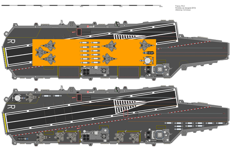

Avant de revenir sur les porte-avions légers, je voulais parler du projet de PA2.
S'il avait été construit, le PA2 aurait sans doute été mis en service vers 2018 et retiré du service en 2058 environ.
Durant la seconde moitié de sa carrière opérationnelle, Il aurait été contemporain du SCAF qu'il aurait sans nul doute déployé.
Sachant que l'on a une idée assez claire de l'aspect  et des dimensions du PA2 grâce à la classe Queen Elizabeth,  je me suis demandé quel nombre d'aéronefs auraient pu emporter le PA2 dans le cadre du SCAF.
Attention: je ne me suis pas livré pas à un concours d'empilement de NGF... Le but est de présenter une configuration réellement opérationnelle et proche de ce que le SCAF pourrait être.
A cette fin, j'ai retenu les idées suivantes:
  • le SCAF devrait être composé de NGF, de Remote Carrier Airbus et de Remote Carrier MDBA kamikaze; j'ai négligé les RC "kamikaze" car je pense qu'il doivent être traités comme des munitions. Pour être conforme au concept, j'ai pensé que chaque NGF devait être accompagné d'au moins 2 RC AIRBUS comme Loyal wingman
  • le porte-avions peut déployer un GAE équivalent à deux fois sa capacité de hangar
  • le Hangar doit rester fonctionnel, c'est à dire conserver des espaces de circulation permettant la maintenance et le déplacement de chaque aéronef
J'arrive à l'illustration suivante:
Avec cette configuration, le PA2 aurait déployé 40 aéronefs: 12 NGF, 24 RC AIRBUS, 2 Hawkeye et 2 H160M Guépard
Pouvez-vous me dire si cela vous semble cohérent?

VSS de ~30,000t. Pont d’envol de 223m:
279356709f81d6eb6cf59c2b520371cb0a4480c.
Je reviens sur ce VSS de ~223m / 30,000t, qui correspond donc peu ou prou à la taille minimum pour un PA capable d’opérer des avions lourds...

La question de la taille des "drones" indépendant - du décollage à l’atterrissage s'il y en a un - par exemple est absolument inconnu ... aujourd'hui rien ne dit qu'il ne fasse pas la taille d'un M2000 ... et qu'il ne ressemble pas à une aile volante.
C'est ce qui pose problème pour dimentionner un PAD (Porte Aéronefs Dronisés, désolé @wagdoox je préfère ce sigle que le P-DR).
Les RC d'Airbus me semble toutefois plus proche du Drone décrit par le CEMAA que le NEURON par exemple.
En effet:
  • une petite dimension (j'ai dit 12 m de long, mais cela pourrait être moins) est plus conforme avec la notion de "sacrifiable" développée par le CEMAA
  • le NGF devant être déployé sur PA et devant être accompagné d'effecteurs pour être efficasse à 100 %, la solution à ailes pliables du RC d'Airbussemble plus adaptée qu'une aile volante
Néanmoins, quitte à dispose d'un pont plat doté de catapultes et de brins d'arrêt, autant que le PAD puisse accueillir quelques NGF. Le ponpon serait de pouvoir accueillir des Hawkeye...:blush:
