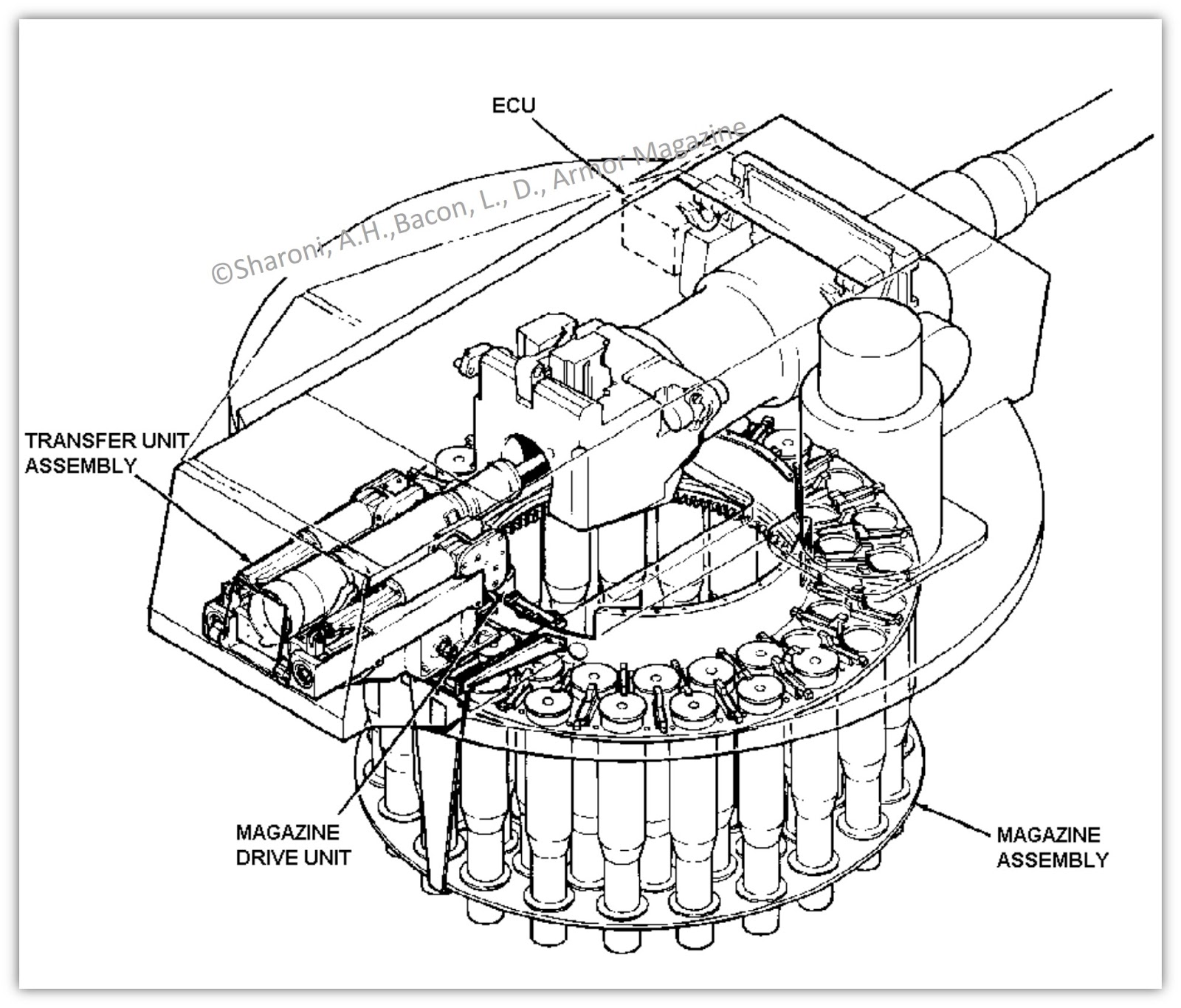

Blague à part, quel mécanisme permettait d'amener l'obus du carousel à la cuillère et de la cuillère à la culasse? un bras robotisé? Je déduis également des images que la cuillère était tournante autour du pivot principal afin de pouvoir conserver le canon dans l'axe sans le déplacer en gisement dans le cas de tirs consécutifs par le travers. Ça fait quand même un point de défaillance critique, même si c'est très élégant.
il y a 9 minutes, Rescator a dit :
la cuillère tournait autour de l'axe gisement de la tourelle, allait chercher l'obus dans son alvéole, le ramenait dans le gisement de la tourelle et remontait le long de l'affût pour charger la culasse. L'obus était protégé par un cylindre métallique lors du transfert. Le chargement en roulant était possible.
:ohmy: C'est génial comme idée!
Il y a 18 heures, Cyrano500 a dit :
/ le système de rechargement du Stryker qui ressemble assez au système décrit par les messages précedents (les ricains se sont tirés les cheveux quand il était en service)

Est-ce vraiment ce système de rechargement qui n'était pas fiable ?
Je me souviens avoir lu que le M1128 MGS avait d'autre problèmes :  la climatisation déficiente (qui sera remplacée d'ailleurs)
Et surtout la médiocrité du Stryker, dont la structure trop légère encaissait très mal le recul d'un 105mm haute pression
L'autoloader avait ses propres problèmes. Si je me souviens bien, des difficultés de maintenance et des problèmes de fiabilité.
Ça les a refroidis au point d'abandonner l'idée d'un autoloader sur le M10 Booker (malgré le fait que beaucoup de pays ont fait des systèmes parfaitement fonctionnels (France, Belgique, Italie, Corée du Sud, Japon, etc.)).
il y a 41 minutes, mehari a dit :
Ça les a refroidit au point d'abandonner l'idée d'un autoloader sur le M10 Booker (malgré le fait que beaucoup de pays ont fait des systèmes parfaitement fonctionnels (France, Belgique, Italie, Corée du Sud, Japon, etc.)).
L'argument du choix du Griffin pour le MPF (futur M10), plus que l'absence de fiabilité d'un autoloader, était surtout de transposer la tourelle du M1 sur le châssis choisi, pour une commonalité de formation et de savoir-faire.
Or le M1 n'a pas d'autoloader.
