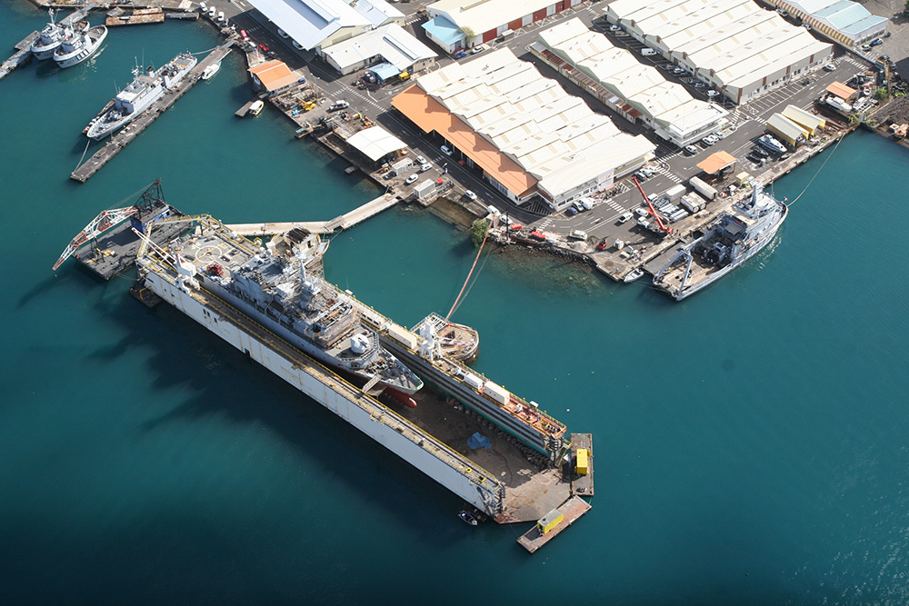

ARMEN56 Posté(e) le 5 novembre 2025 Share Posté(e) le 5 novembre 2025 (modifié) Il y a 15 heures, Beachcomber a dit : J'ai envie de préciser que pour ce type de navires l'important n'est pas forcément l'entretien courant, qui peut être fait en métropole (ou ailleurs) puisque ces coques sont issues d'une série générique deployable partout. L'enjeu du dock c'est surtout de pouvoir mettre au sec rapidement suite à avarie (de combat ou de mauvaise fortune, comme une collision ou un talonnage), afin de réparer un trou dans la coque. Pour le reste, une FLF déployée à La Réunion peut très bien y rester 2 ans et se faire remplacer par une autre pour un carénage à Toulon : la distance n'est pas un réel problème et le transit peut être utilisé pour une mission. En revanche pour une coque faiblement armée et / ou pour une coque "trouée" sous la flottaison c'est beaucoup trop loin ou trop risqué, d'où la nécessité d'entretenir sur place ou pas trop loin. C'est par exemple le cas d'un POM qui devrait passer en Mer Rouge avec son 20mm pour se faire un antifouling neuf... un poil osé. Sinon pour ce qui concerne le programme MMPC, il semble être désinvesti au profit d'une production de Gowind : quelqu'un a peut-être une idée des possibilités d'étendre l'autonomie du canot, ou de l'entretenir sur place ? En tous cas avec un gabarit standard à environ 100m et 2500 T ça rentre dans le dock flottant. Alors que toutes les IPER des Aviso Escorteurs cdt rivière class, étaient réalisées en métropole à Lorient , il avait été décidé de faire celle du Henry à Papeete en 85. Ici le Henry sur dock lors de son carénage des OV Cette opération avait nécessité une très grosse prépa log et dès 84 , mutation du personnel technique rodé à l’exercice . Là et plus tard une FS sur le même dock ….de la place dans le radier Le drydocking suppose ; - un attinage ( coûteux) cohérent du plan d’échouage , - un contexte d’IPER ; peinture carène , dépose LA , aileron stab, safran , chaînes de mouillage ( donc de la préparation ) - oui avarie suite fortune de mer , incompatible retour port base métro …etc Modifié le 5 novembre 2025 par ARMEN56 1 1 Lien vers le commentaire Partager sur d’autres sites More sharing options...

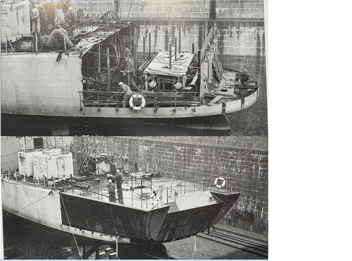

Hirondelle Posté(e) le 6 novembre 2025 Share Posté(e) le 6 novembre 2025 Il y a 21 heures, ARMEN56 a dit : Alors que toutes les IPER des Aviso Escorteurs cdt rivière class, étaient réalisées en métropole à Lorient , il avait été décidé de faire celle du Henry à Papeete en 85. Ici le Henry sur dock lors de son carénage des OV PLus tard que ta photo les Cdt Rivière ont reçu des bulges comme les Tourville, au m^me endroit me semble t il: Là photo très tardive manifestement : bâtiment d'expérimentation ASM... Une épidémie ? Que s'est il passé ? 1 Lien vers le commentaire Partager sur d’autres sites More sharing options...
ARMEN56 Posté(e) le 6 novembre 2025 Share Posté(e) le 6 novembre 2025 Il y a 12 heures, Asgard a dit : La proposition peut se lire comme : "diminuer les capacités des actuelles FDI pour coller au remplacement des FLF" (qui n'ont jamais été 1er rang) Si elle ne sont pas R1 elles sont donc R2 comme les FS qui aujourd’hui presqu’à découvert ; sans MerMer , sans SAMAHE pour certaine , sans SIMBAD , sans blindage , sans immu , sans NBC , aux critères de stab civils navire à passagers, sans contre mesure ( DAGAIE initialement prévu non monté ) …,etc Dans le schéma directeur FLF / FS de 1989 il n’avait jamais été question de qualificatif d’attribution de notion de rang . Les unes FLF étudiées pour mission reniflage zone de crise prendre des coups et revenir quitte à boiter , les autres FS patrouiller hors points chauds porte drapeau. Ces différences de mission impactant trèèès lourdement la plateforme , l’une aux normes MN/DGA les autres BV civil. Pour avoir approcher les deux projets ; suivi de construction , essais, mer ,quai ….la FLF c’est un autre monde c’était en ces années dividende de la paix , sans équivoque du costaud , du reste tenue aux chocs renouvelée . Alors certe équipée l’armement « faiblard » du moment ASA au standard partiel Tourville FASM avec cependant possibilité d’accroissement ASM et SAM ( jamais réalisé)! La notion de rang ( quelle référence , quelle circulaire ?) est souvent liée à l’accompagnement GAN . En terme de plateforme armée export ; Bravo , Delta et SW2 quel rang ? Les frégates lourdes style future T26 Norway sans GAN quel rang ? 2 1 Lien vers le commentaire Partager sur d’autres sites More sharing options...

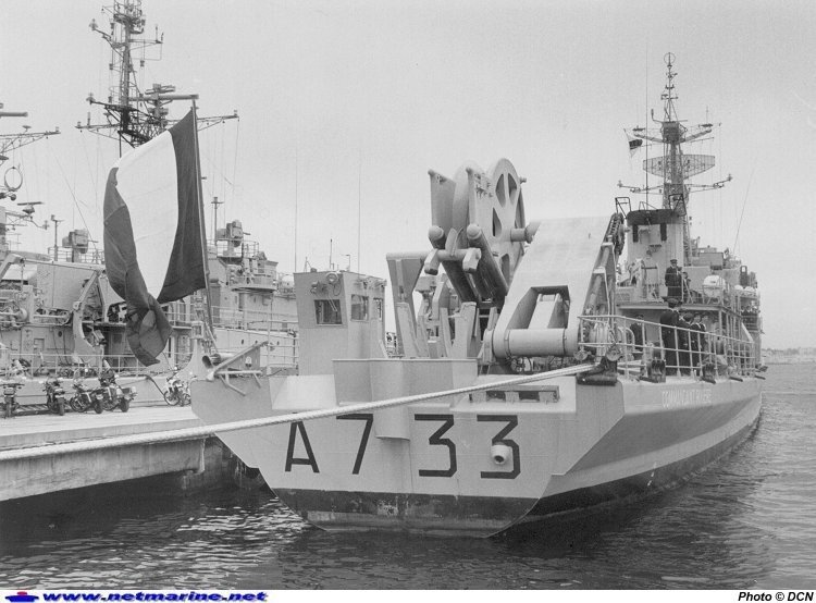

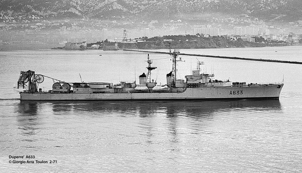

pascal Posté(e) le 6 novembre 2025 Share Posté(e) le 6 novembre 2025 Il y a 1 heure, Hirondelle a dit : PLus tard que ta photo les Cdt Rivière ont reçu des bulges comme les Tourville, au m^me endroit me semble t il: Il me semble, mais c'est à confirmer que seul le Rivière avait reçu des bulge car en tant que bâtiment d'expérimentation il avait fallu renforcer le flotteur en raison de la masse assez considérable pour la structure du sonar remorqué et de son complexe système de mise à l'eau destiné aux FASM 1 Lien vers le commentaire Partager sur d’autres sites More sharing options...
Hirondelle Posté(e) le 6 novembre 2025 Share Posté(e) le 6 novembre 2025 Armen confirmera je suppose, mais il semble bien que tu ais raison d'après les photos que je viens de rechercher (mais tu es trop modeste et poli: tu en es assurément certain) En effet, ça devait peser un âne mort pour une corvette de 1500 tonnes ce portique ASM et le gros poisson en porte à faux arrière : Avant http://www.netmarine.net/bat/ae/cdtriviere/photo11.htm Apres http://www.netmarine.net/bat/ae/cdtriviere/photo01.htm (désolé : NetMarine protège bien son iconographie, mais ce crobard leur a échappé. Toute honte bue:) @ARMEN56, si tu veux bien stp nous expliquer (ou réexpliquer ) pourquoi et comment les Tourville et suivants se sont retrouvé bulgés. Pour Tourville, j'ai trouvé mention d'une très grosse tempête au large de la Norvège où le bâtiment pistait le Kiev dans une mer énorme (25 mètres toutes les 30 secondes selon les personnes en passerelle à 12m50: ça les surmontait du double...). Pi l'équipage s'aperçoit que le pont se sépare de la coque, pi l'équipage trouve un fjord pour être un peu plus tranquille...)? Merci 1 Lien vers le commentaire Partager sur d’autres sites More sharing options...

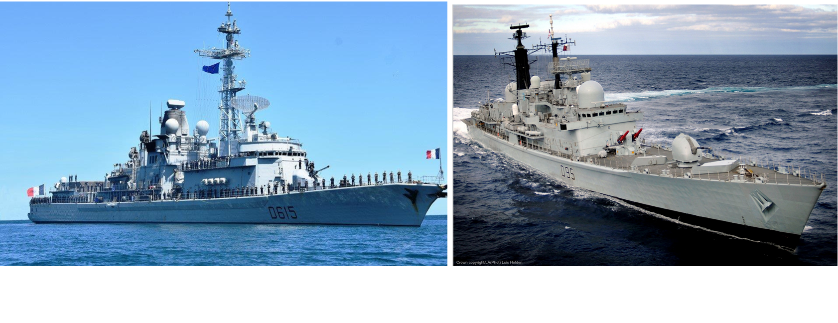

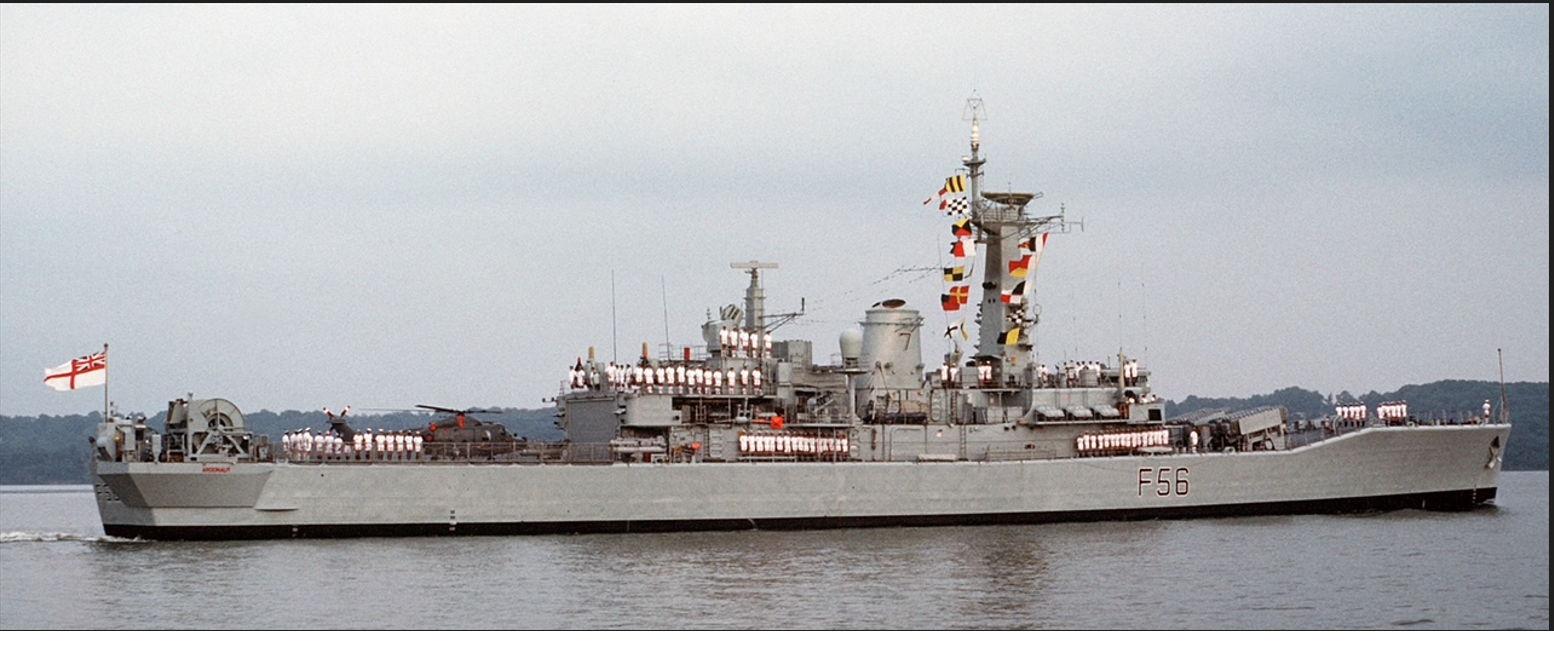

C’est un message populaire. Benoitleg Posté(e) le 6 novembre 2025 C’est un message populaire. Share Posté(e) le 6 novembre 2025 il y a 22 minutes, Hirondelle a dit : Armen confirmera je suppose, mais il semble bien que tu ais raison d'après les photos que je viens de rechercher (mais tu es trop modeste et poli: tu en es assurément certain) En effet, ça devait peser un âne mort pour une corvette de 1500 tonnes ce portique ASM et le gros poisson en porte à faux arrière : Avant http://www.netmarine.net/bat/ae/cdtriviere/photo11.htm Apres http://www.netmarine.net/bat/ae/cdtriviere/photo01.htm (désolé : NetMarine protège bien son iconographie, mais ce crobard leur a échappé. Toute honte bue:) @ARMEN56, si tu veux bien stp nous expliquer (ou réexpliquer ) pourquoi et comment les Tourville et suivants se sont retrouvé bulgés. Pour Tourville, j'ai trouvé mention d'une très grosse tempête au large de la Norvège où le bâtiment pistait le Kiev dans une mer énorme (25 mètres toutes les 30 secondes selon les personnes en passerelle à 12m50: ça les surmontait du double...). Pi l'équipage s'aperçoit que le pont se sépare de la coque, pi l'équipage trouve un fjord pour être un peu plus tranquille...)? Merci Récit du moment : Re: TOURVILLE (FRÉGATE) par vizir Lun 10 Jan - 13:59 "- Le coup de tabac dont tu parles, c'était quasiment 25 mètres de creux pendant une semaine, et comme j'étais de quart comme adjoint à l'officier de quart (je faisais la navigation), j'étais toujours bien sûr à la passerelle, et toutes les 30 secondes, on se demandait si on n'allait pas y passer au prochain mur de flotte qui nous tombait dessus, et par chance, les carreaux ont tenu le coup, c'était du verre triplex. J'étais de quart une nuit quand on a constaté que les soudures du pont milieu commençaient à lâcher, et le pacha a pris la décision de faire demi tour pour aller ressouder le bateau dans les Îles Féroé." Re: TOURVILLE (FRÉGATE) par toutouss085 Mer 6 Avr - 14:14 "Bonjour Vizir, j'étais embarqué à bord du Tourville lors de cette fameuse tempête que tu évoques...Il me semble que la mission d'alors était de suivre (enfin d'essayer) le tout récent porte-avions soviétique KIEV. Je me souviens encore parfaitement du demi-tour effectué lorsque le Tourville s'est retrouvé par le travers des lames, il a fallu s'accrocher dur à ce qu'on pouvait sous peine de s'écraser sur une cloison ! Il me semble que suite aux dégâts subis par le pont principal à son tiers AV (impressionnant également le brise-lame comme complétement aplati par un rouleau compresseur..) la coque a été renforcée par une surépaisseur d'acier au niveau du pont principal sur les trois quarts environ de sa longueur, on le constate en comparant les photos du bâtiment prises avant 1976 et après." https://www.anciens-cols-bleus.net/t1824p275-tourville-fregate 5 Lien vers le commentaire Partager sur d’autres sites More sharing options...

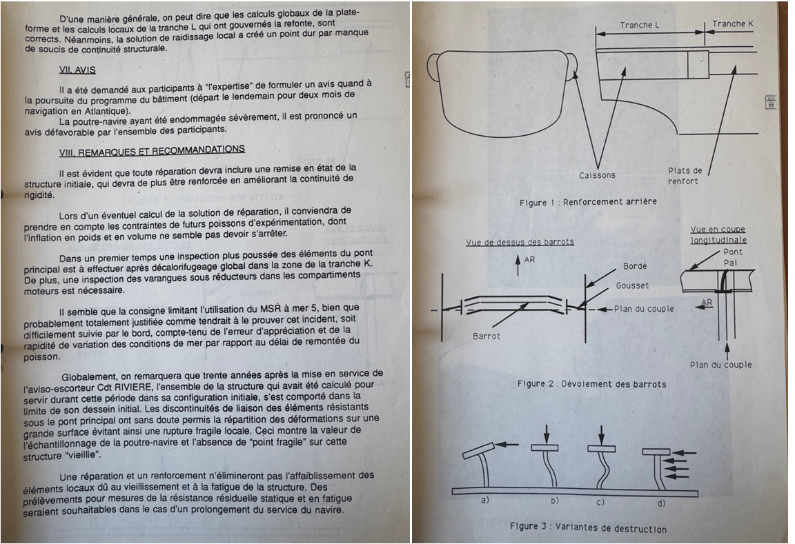

C’est un message populaire. ARMEN56 Posté(e) le 6 novembre 2025 C’est un message populaire. Share Posté(e) le 6 novembre 2025 (modifié) Il y a 18 heures, Hirondelle a dit : Armen confirmera je suppose, Il y a 18 heures, Hirondelle a dit : i tu veux bien stp nous expliquer Pour le Rivière l’intégration du SLASM à conduit à renforcer la structure arrière par des caissons. Lors sortie par mer qui c’est durcie poisson à l''eau ,l'arrière c’est déformé Historique Révélation Chose faite aussi sur des plus lourdes UK expérimentation refonte EE ASM Pour le bulges des frégates années 70/80 Alors on défini une coupe au maître ( épaisseur des tôles) pour qu’en fibre haute et basse on ne dépasse pas le 1/3 de la limite élastique , si non risque d’apparition de fissures La coupe au maître est liée au moment fléchissant ( Mf= PL/m ) - P , déplacement DCC - L , longueur ht - m , un coeff statistique , qui dépend de la vitesse , des coeffs de forme ( finesse bloc ) ; pour les escorteurs et frégate on prenait m = 25 , pour mes plus gros navire PA , Suffren FLE on prenait 30 Du mt fléchissant découle les épaisseurs de tôle de la poutre en section milieu Les risques de déformations structurelles ( fissures arc - contre arc) sont en général le fait de l’alourdissement prise de poids (cas avérés , FASM , FAA et certaines UK ) Alors pour diminuer les contraintes génératrices de désordres , et comme on ne peut pas augmenter les épaisseurs de tôles on augmente la matière ( inertie ) de la coupe au maître en l’adjonction de bulges en fibre haute forcement ET en // via DGA ou SSF, l’EM peut , à l’appréciation des cdts , établir des consignes de conduite nautique vers les unités. On bosse avec de l’acier à à 355 Mpa , ce qui est pas mal en soi , un acier à limite élastique relativement élevée . les Anglais utilisent de l’acier HSS à 310 Mpa Mais « États-Unis utilisent HY-80 sur leur destroyer ( limite élastique = 550 MPa) aux murailles latérales, aux livets et au bouchain comme dispositif d'arrêt de fissures, car ils ne considèrent pas le HSS comme assez résistant pour empêcher les fissures de se propager autour d'une section de la coque. Le Royaume-Uni ne suit pas cette pratique ». nous non plus ! Modifié le 7 novembre 2025 par ARMEN56 6 Lien vers le commentaire Partager sur d’autres sites More sharing options...
