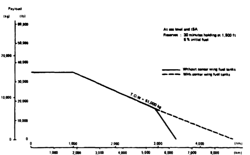

Ce serait à confirmer, mais j'ai l'impression que pour beaucoup de ces distances, vu qu'il n'est pas possible de ravitailler (facilement) sur place, il faudrait en réalité aussi compter le vol retour.
En effet. Si on prend le Transall par exemple, il faut réduire la charge de ~1/3 si on souhaite faire le vol retour sans ravitaillement.
Par exemple: ~15t a 2,200 km -> ~10t à 4,300km
Source: C 160 Transall Lifetime Extension
https://apps.dtic.mil/dtic/tr/fulltext/u2/a239471.pdf (p.243)
Modifié par HK
