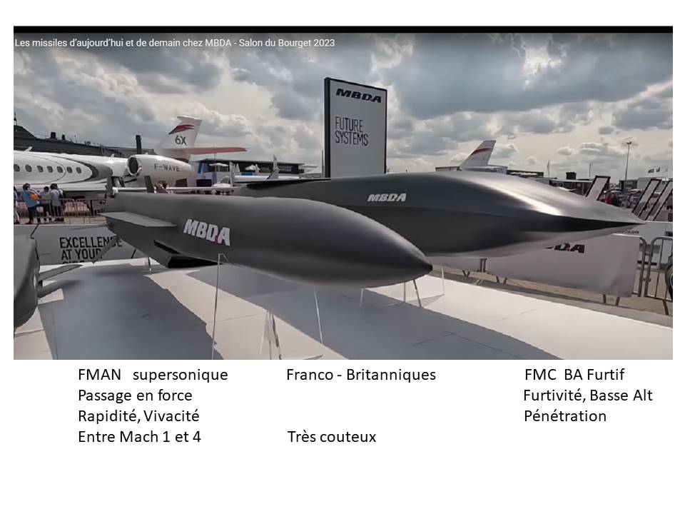

Notre ami   @Kamelot sur le fil Rafale ( Samedi 05/08/23 )  se pose des questions entre les 2 missiles du programme FMAN / FMC  ( le FMC est subsonique, sans doute haut )
Voilà une illustration parlante que j'ai extraite de la vidéo du fil "Scaf "hors NG" ... https://youtu.be/_l2dZaOMjhk  rapportée par @Titus K  jeudi 03/08/23 22h35

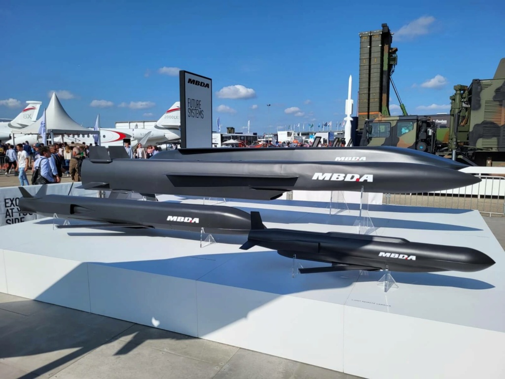

Tu en as d'autre par XAV fil  Marines de guerre / Divers / Missilerie navale  Page 119 le 26/06/23  Et @hadriel   le 22/06/23 fil SCAF "hors NGF" a donné une belle photos avec les autres RC Mbda
Que je lui reprends :

Il y a 22 heures, Bechar06 a dit :
Merci de m'avoir remis sur le bon fil... :wink:
Oui, ce sont bien les deux systèmes prévus initialement. Les Angloys préfèrent le subsonique furtif et nous le supersonique discret, pour faire de l'antinavire.
Le FMC devrait rester dans la formule classique dans la continuité du SCALP, Mais un emploi du supersonique pourrait aller vers du "terrestre" pour du DEAD, voire plus si affinités. La définition de l'autodirecteur AESA devrait en tenir compte.
Ces deux engins ne sont pas à confondre avec les deux RC présentés au Bourget 2022...
Se pose la question de la succession du SM-39, supersonique apparemment, et du MdC à terme.
Avec du stato les profils de vol sont assez larges, mais pas à la même vitesse, altitude et manœuvrabilité. Le vol rasant est possible mais pas à Mach 5... :tongue:
