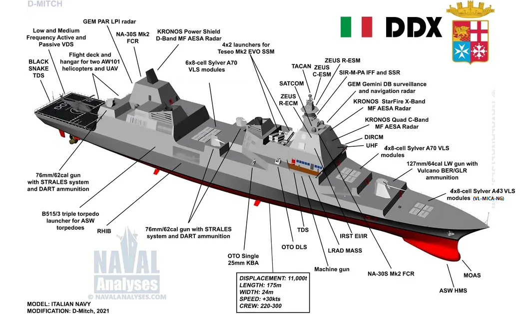

cych66 Posté(e) le 6 avril 2025 Share Posté(e) le 6 avril 2025 (modifié) A quand un destroyer lourd francais ? avec du Sylver A70 pour pouvoir charger du MDCN ou bien un eventuel futur Aster XL avec un booster aussi rallongé que possible capable de taper à 250-300km. et charger le tout dans 80 cellules, complétées par du Sylver A43 (32 cellules Aster 15/ VL-MICA-NG) pour les engagements à plus courte distance. Ici le DDX italien avec 112 cellules de tir qui pourrait servir d'exemple pour un projet français: Ce serait comparable au programme de detroyeur japonais ASEV qui sera equipé de 128 cellules MK41. Modifié le 8 avril 2025 par cych66 Lien vers le commentaire Partager sur d’autres sites More sharing options...
Vince88370 Posté(e) le 6 avril 2025 Share Posté(e) le 6 avril 2025 il y a 5 minutes, cych66 a dit : Le mieux serait de ne garder que le Sylver A70 pour pouvoir indépendamment charger du MDCN ou bien un eventuel futur Aster 50 avec un booster aussi rallongé que possible capable de taper à 300km. et charger le tout dans 80-90 cellules monté sur deux ou trois destroyers lourds (10-15000 tonnes). Pourquoi pas participer au projet du futur DDX italien ? Naval group et Leonardo étant conçurent à l'export ça serait assez étonnant que l'on aille leur acheter des navires sur étagère chez eux... Et vu comme le projet est déjà avancé, il n'est plus possible de faire un développement partagé comme les FDA ou les Fremm... 2 Lien vers le commentaire Partager sur d’autres sites More sharing options...
Lordtemplar Posté(e) le 6 avril 2025 Share Posté(e) le 6 avril 2025 (modifié) 41 minutes ago, cych66 said: Le mieux serait de ne garder que le Sylver A70 pour pouvoir indépendamment charger du MDCN ou bien un eventuel futur Aster 50 avec un booster aussi rallongé que possible capable de taper à 300km. et charger le tout dans 80-90 cellules monté sur deux ou trois destroyers lourds (10-15000 tonnes). Pourquoi pas participer au projet du futur DDX italien ? autant faire un projet commun avec les Pays Bas/Belgique, eux nous achetent des sous marins et chasseurs de mines. Fincantierri est un concurrent de NG, pas la peine de nourrir la bete. En plus les interets Italien ne s'allignent pas avec la France quid apathie pour l'Ukraine, connivence avec la Turquie. faudrait peut etre concevoir un Sylver Universel, permettant de mettre du FMAN, FMC, Aster 30 et du quad pack CAMM 80 VLS? deja je serais content si nos FDI avaient 32 VLS. et si on fait du VLS Universel pour un futur destoyer a partir de 2040, je pense que 64 tubes seraient deja genial ie 16xFMAN/FMC, 48xAster 30 et 8xCAMM quadpack (32 CAMM) l'avis d'un marin d'eau douce Modifié le 6 avril 2025 par Lordtemplar 3 Lien vers le commentaire Partager sur d’autres sites More sharing options...
Titus K Posté(e) le 6 avril 2025 Share Posté(e) le 6 avril 2025 (modifié) Il y a 6 heures, Lordtemplar a dit : autant faire un projet commun avec les Pays Bas/Belgique, eux nous achetent des sous marins et chasseurs de mines. Assez d'accord, les pays-bas vont au moins être ouvert a du Thales, alors que l'Italie voudra mettre Leonardo partout ... On pourrait avoir coté Thales NL un Smart-L MM/N et un Seafire pour Thales France. Les PB ont aussi commandé des leurres Canto a NavalGroup pour leurs frégates ASM Il y aurait 2 Systèmes de combat différents par contre, Setis pour la France et Tacticos/Domestique pour les Pays-Bas. Modifié le 6 avril 2025 par Titus K 3 Lien vers le commentaire Partager sur d’autres sites More sharing options...
