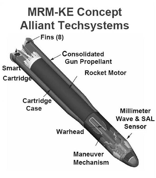

Attention avec les raccourcis. Le MRM était un missile tiré par canon comprenant deux volets. L'un était le MRM-CE, équipé d'une charge HEAT tout ce qu'il y a de plus conventionnel et d'un guidage dual mode IR/radar ou d'un guidage SALH.
L'autre était le MRM-KE. Il ne s'agit pas d'une flèche mais d'un missile tout ce qu'il y a de plus conventionnel si ce n'est qu'il ne transporte pas d'explosif. Le missile comprenait un module de guidage (radar ou SALH), la propulsion et un cylindre servant de pénétrateur. Cependant, ce cylindre n'était pas une flèche et n'a pas les même caractéristiques en termes de dimensions qu'une flèche de 120mm.
0003.JPG?type=w2
Je ne suis même pas sur que le KEP était prévue pour se séparer du corps du missile et ne devait pas simplement passer à travers le bloc de guidage à l'impact à l'impact.
Bref, on ne parle pas de mettre un système de guidage sur une flèche. On parle de mettre un bloc de tungstène dans un missile et de l'accélérer très, très vite.

49 minutes ago, Patrick said:
Pourquoi s'obstiner à mettre un HE ou une charge creuse dans une munition hypersonique? Soit la munition est hypersonique et la vitesse sert à fournir l'énergie cinétique nécessaire au travail du pénétrateur embarqué (auquel cas, aucun explosif n'est nécessaire) soit l'énergie est fournie par la charge et pas besoin de vitesse hypersonique.
Sinon, quand je disais récupérer des éléments du MMP, je ne voulais pas dire mettre le MMP dans un obus (ce qui ne rentrera de toute façon pas dans un canon de moins de 140mm). Cependant, on peut récupérer une partie du design ou le design de certaines choses dont la charge et le senseur qui peuvent être scaled pour correspondre aux besoins. Le datalink de son côté peut venir du MHT.
il y a 21 minutes, mehari a dit :
Gagner encore 10 à 15% de vitesse au moment de la génération du noyau ou du dard? À mach 5 les 9000m/s atteints par le dard formé par l'explosion d'une charge creuse se verraient abondés de 1650 m/s de plus par exemple.
Ou encore obtenir un time to target extrêmement court pour faire du soutien au plus près des unités engagées.
