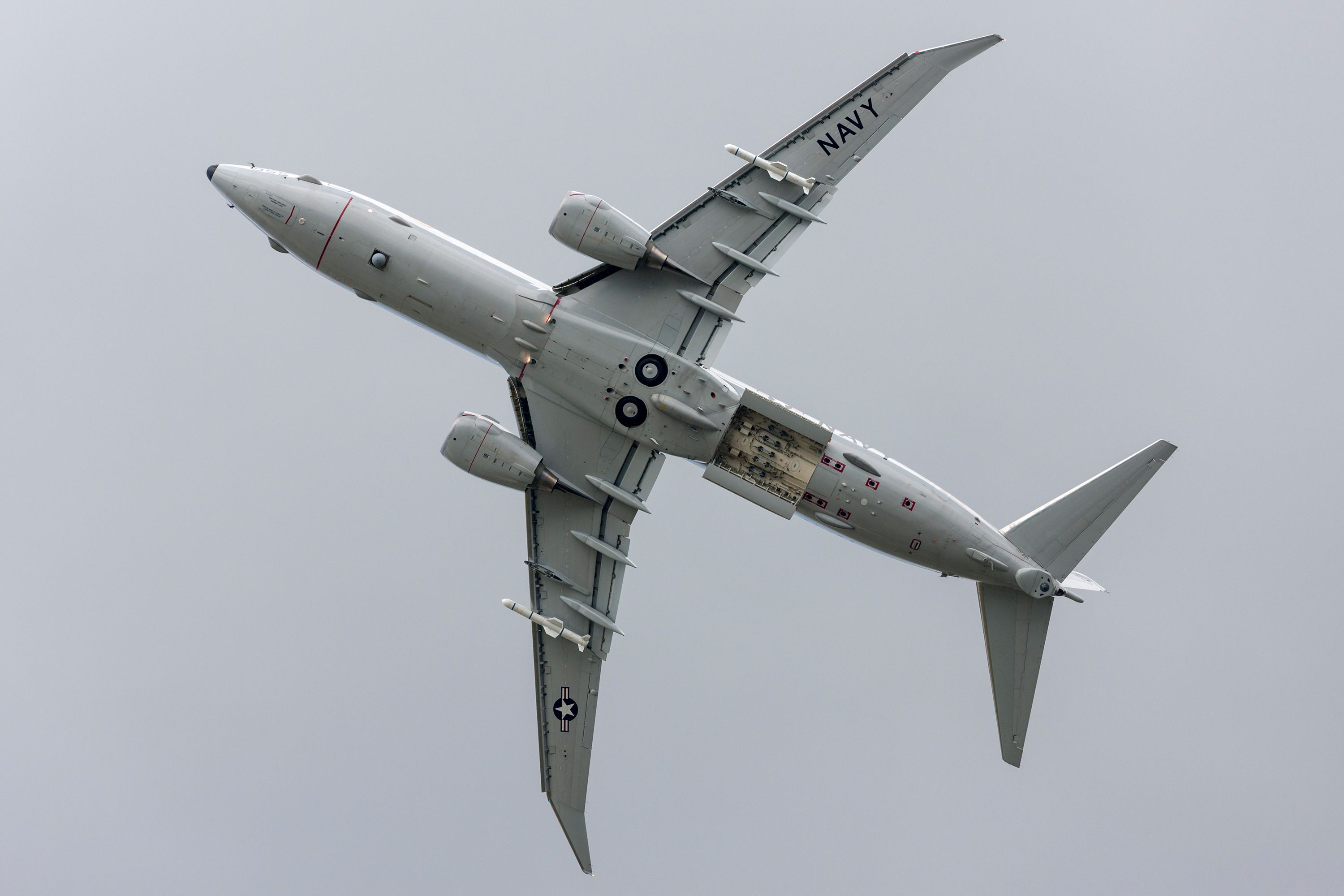

Rappelons que sur le P-8 il n'y a pas de gondole comme sur la proposition d'Airbus. La soute est intégrée au fuselage du 737.
J'en déduis que par facilité Airbus ont rajouté une gondole, ce qui signifie que dedans le fuselage est encore là. Or les portes de cette soute sont également centrales. Donc ça signifie que le volume réel à l'intérieur est très réduit par rapport à ce qu'il devrait être.
Quand on sait que la cabine du 10X ne fait que 2.03m de haut et 2.77m de large en comparaison, ça laisse songeur. Dassault ne peuvent pas non plus proposer moins d'emport par rapport à l'ATL2 s'ils ont un A321XLR en face. Mais il faut se rappeler que les portes de la soute de l'ATL2 coulissent le long du fuselage. Ce n'est pas le cas sur la maquette de l'A321XLR alors que ça pourrait l'être si cette soute était intégrée au fuselage.
On est donc bien sur une adaptation à bas coût d'un produit existant. Tout le reste sera donc à l'avenant.

On répète beaucoup que le P8 a asséché le marché des PATMAR, mais aujourd'hui le P8 n'est en service que dans 9 pays. Dont 130 unités pour les seuls Etats-Unis, auxquels il faut ajouter les Five Eyes, la Norvège et la Corée du Sud (qui n'auraient, sauf miracle, pas acheté français), puis l'Inde et l'Allemagne. Rien que parmi les opérateurs du P3 qu'on pourrait convaincre il y a le Brésil, l'Argentine, le Pérou, le Chili, l'Espagne, la Thaïlande, le Portugal, l'Espagne et possiblement Taïwan. Sans même compter sur les marines du Sud Est asiatique qui montent en gamme, ça laisse une sacrée marge pour rentabiliser le programme...
ATL2 en comparaison: soute plus profonde, et plus longue.
Le bi-lobe est différent d'une gondole.
Le centre de gravité est bien mieux préservé. Certes les commandes de vol électrique vont aider sur son remplaçant, mais avoir une soute plus proche du centre de gravité naturel de l'avion est toujours un plus.
Dassault devraient proposer un truc équivalent sur le 10X. Et je parie que s'ils ont recours à une gondole plutôt qu'à un redessin de l'intérieur du fuselage, la gondole sera à l'avant et au niveau du carénage de jonction aile-fuselage, ce qui est également facilité par la cinématique du train qui sur le 10X laisse de la place à une zone centrale en longueur.
Malgré tout plus on fouille et plus on en revient au point-clé de toute cette affaire: un avion dédié serait bien meilleur que tout ce qui a été proposé jusqu'ici.
