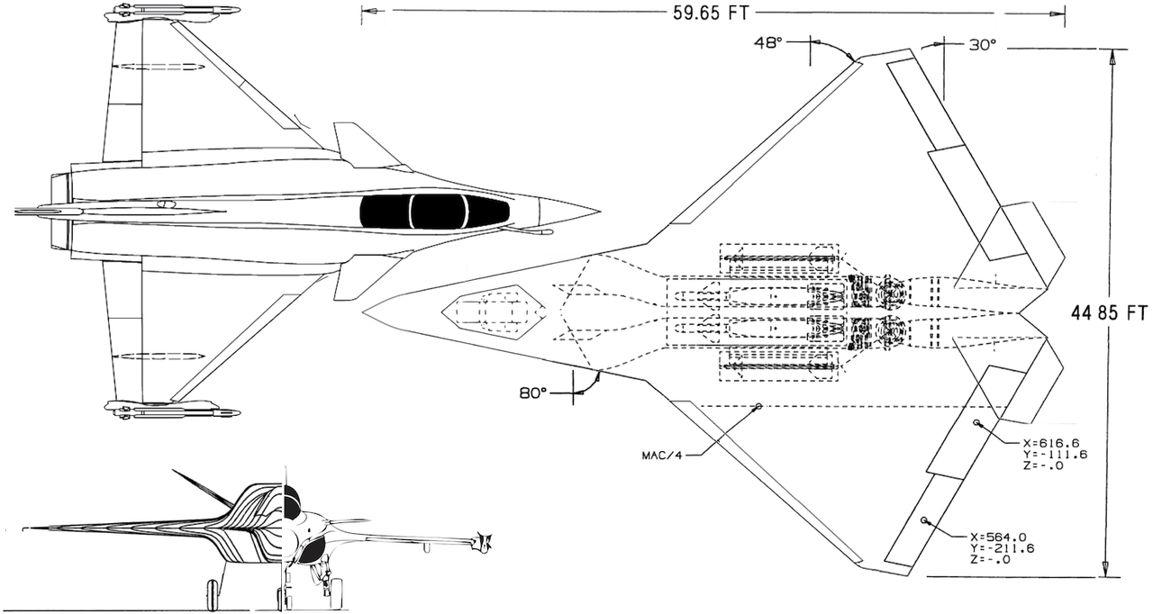

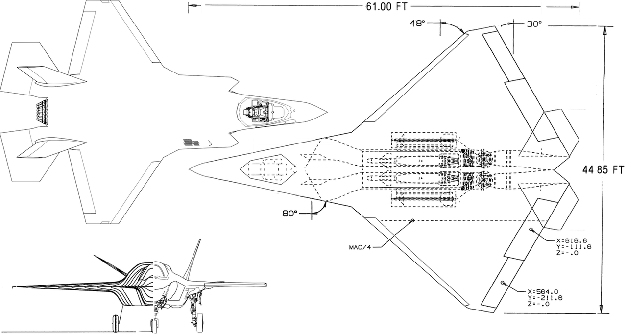

HK Posté(e) le 6 novembre 2025 Share Posté(e) le 6 novembre 2025 (modifié) Pour illustrer un peu un SCAF/NGF de 15t a vide, je reprends qqs études américaines des années 90. https://www.secretprojects.co.uk/threads/mcdd-impact-of-agility-requirements-on-configuration-synthesis-study-1994.45200/post-746322 ~15t a vide, ~9t de carbu interne, dimensions 18.6m x 13.7m Voici ce que ca donne en comparaison avec un F-35. Modifié le 7 novembre 2025 par HK 3 1 Lien vers le commentaire Partager sur d’autres sites More sharing options...
pascal Posté(e) le 6 novembre 2025 Share Posté(e) le 6 novembre 2025 il y a 6 minutes, HK a dit : Pour illustrer un peu un SCAF/NGF de 15t a vide, je reprends qqs études américaines des années 90. https://www.secretprojects.co.uk/threads/mcdd-impact-of-agility-requirements-on-configuration-synthesis-study-1994.45200/post-746322 ~15t a vide, ~9t de carbu interne, dimensions 18.2m x 13.7m Voici ce que ca donne en comparaison avec un F-35. Ne jamais oublier que Dassault, ce sont des gens qui ont conçu un avion dont la MTOW est plus du double de la masse à vide ... Des gens sérieux ... 2 Lien vers le commentaire Partager sur d’autres sites More sharing options...
HK Posté(e) le 6 novembre 2025 Share Posté(e) le 6 novembre 2025 13 minutes ago, pascal said: Ne jamais oublier que Dassault, ce sont des gens qui ont conçu un avion dont la MTOW est plus du double de la masse à vide ... Des gens sérieux ... Pas bien compris le rapport? Et puis ce n’est pas si nouveau que ça… le F-15 le faisait déjà (14t a vide, 31t en charge pour un F-15C avec réservoirs conformes). Lien vers le commentaire Partager sur d’autres sites More sharing options...

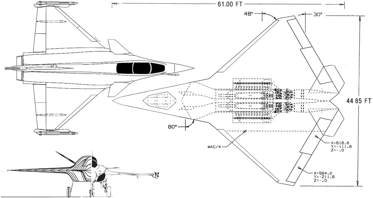

HK Posté(e) le 6 novembre 2025 Share Posté(e) le 6 novembre 2025 (modifié) Et pour illustrer ce chasseur de 15t par rapport au Rafale. Pas facile de caser les soutes, les conduits d'air pour les moteurs etc... ca donne un resultat assez "bossu". Pour lisser tout ca, faudrait ecarter les moteurs et caser une longue soute entre les conduits (plutot que de faire passer les conduits au dessus de la soute)... pourquoi pas mais probablement plus compliqué structurellement. Modifié le 6 novembre 2025 par HK Lien vers le commentaire Partager sur d’autres sites More sharing options...
pascal Posté(e) le 6 novembre 2025 Share Posté(e) le 6 novembre 2025 il y a 17 minutes, HK a dit : Et pour illustrer ce chasseur de 15t par rapport au Rafale. Pas facile de caser les soutes, les conduits d'air pour les moteurs etc... ca donne un resultat assez "bossu". Pour lisser tout ca, faudrait ecarter les moteurs et caser une longue soute entre les conduits (plutot que de faire passer les conduits au dessus de la soute)... pourquoi pas. C'est pour cela qu'un appareil furtif emportant ses charges et son carburant en interne disposant d'une capacité d'emport (carburant et armement) identique a une masse à vide d'environ 30% supérieure (ainsi que les dimension >) à celle d'un appareil qui emporte ces charges en externe ... Plus gros, plus lourd donc il faut du moteur ... et ça coûte beaucoup plus cher ... C'est une des raisons (mais pas la seule) pour laquelle le NGF sera un appareil bien plus lourd que le Rafale Il y a 1 heure, HK a dit : Pas bien compris le rapport? Et puis ce n’est pas si nouveau que ça… le F-15 le faisait déjà (14t a vide, 31t en charge pour un F-15C avec réservoirs conformes). Oui mais le F15 est un gros avion de la classe des 15 t qui pousse très fort (2x11 puis 2x 13 t ...) les deux avions ne boxent pas dans la même catégorie. Le Rafale est un appareil léger (1t de moins que elle démonstrateur) d'une grande compacité ce qui rend la performance vraiment intéressante quand on sait que la masse à vide est < 10 t et que la masse maxi au décollage est de 24 t ... pour un avion de cette catégorie c'est assez phénoménal 2 Lien vers le commentaire Partager sur d’autres sites More sharing options...
