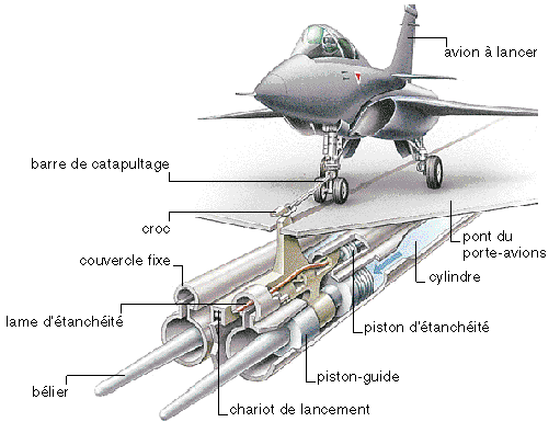

Sauf que sa marche pas comme ça
La vapeur à haute pression en bleu sur le plan arrive dans deux cylindres jumelés qui pousse deux pistons solidaire du chariot de lancement auquel est attachée l'avion.  Quand l'officier de quart en charge de la cata voie que le piston est poussée à fond il donne le go en percutant les 2 pistons le chariot va alors partir dans son rail à vitesse constante sur 70 M et ensuite les béliers vont taper dans la cale de butée pour stopper le chariot sur 5 M.  (petite pression En fin de course les béliers s'encastre dans une sorte de grosse suspensions )
Se qui ont servie sur porte avions connaisse bien se claquement caractéristique qui vous empêche de dormir :sleep:
