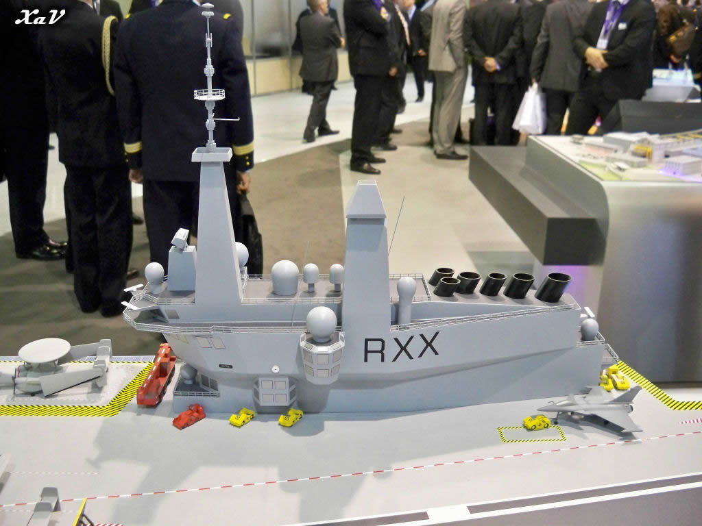

La solution 2 îlots n’est qu’une extension des îlots géants des LHD américains, Cavour, Izumo etc. L’îlot géant devient 2 îlots séparés...
Point commun à tous ces navires: le besoin de caser les gros échappements de plusieurs turbines à gaz avec assez de séparation en cas d’avarie au combat.
La seule alternative c’est de réduire le nombre de TAG et de privilégier des diesels comme le propose Naval Group sur ses PA2 (qui n’ont qu’une seule TAG... le gros échappement à l’arrière). Mais pour ça il faut avoir une bonne hydrodynamique et bien gérer le bilan de puissance total car l‘ensemble propulsif sera moins puissant.
il y a 36 minutes, HK a dit :
Faut revenir à la vapeur comme sur  CV 67 Kennedy   ^_^
Cette silhouette à "deux bosses".....QUOI ? :smile:
est imposée par:
-          des contraintes de  vulnérabilité  et dispersion de sources
-          un déplacement/vitesse  nécessitant de la grosse puissance donc  des générateurs à forte densité de puissance T AG
-         des  TAG  donc dont l' optimum rendement fonctionnel nécessitent que  les circuits d’aspiration et d’échappement soient les plus courts possible, c’est de la thermo dynamique à la sauce Bernoulli et perte de charge toussa .
C’est aussi pour les mmes raisons que sur les FDA on a deux  conduits d’échappement TAG séparés
Alors sur les ancien PA style Clem ou Saratoga (*)  , on n’avait qu’un seul ilot  avec concentration des tambours d’échappement probablement parce que les chaudières étaient en vase clos avec des ventilateurs de balayage d’air qui avaient de la pèche en capa aéroliques .
(*) sans oublier le kuz  avec ses chaudières sural
Modifié par ARMEN56
Il y a 3 heures, HK a dit :
2 ilots permet aussi d'avoir un ilot pour gerer la navigation et l' autre les operations aeriennes
Ce n’est pas très important... cela n’a jamais été nécessaire sur d’autres PA. Peut être que ça apporte un tout petit plus, mais c’est plutôt une justification après le coup qu’un critère essentiel.
Le souci avec deux îlots ... c'est que l'un cache la vue direct depuis l'autre et réciproquement.
Stratifier les rôles ... en affectant un étage a chaque rôle semble plus logique.
"2 ilots permet aussi d'avoir un ilot pour gerer la navigation et l' autre les operations aeriennes "
pour les opération aérienne pas besoin d'avoir une vue sur le pont d'envol, c'est comme un aéroport la tour de contrôle c'est juste pour les mouvement au sol
