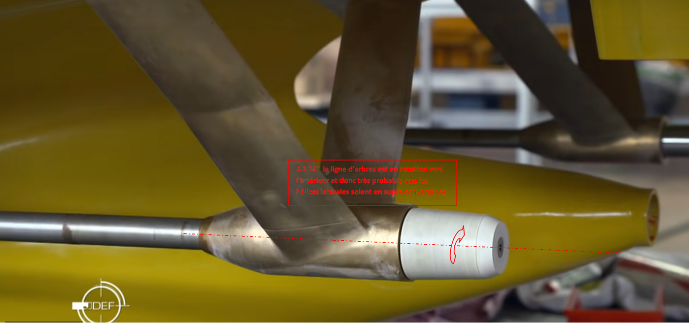

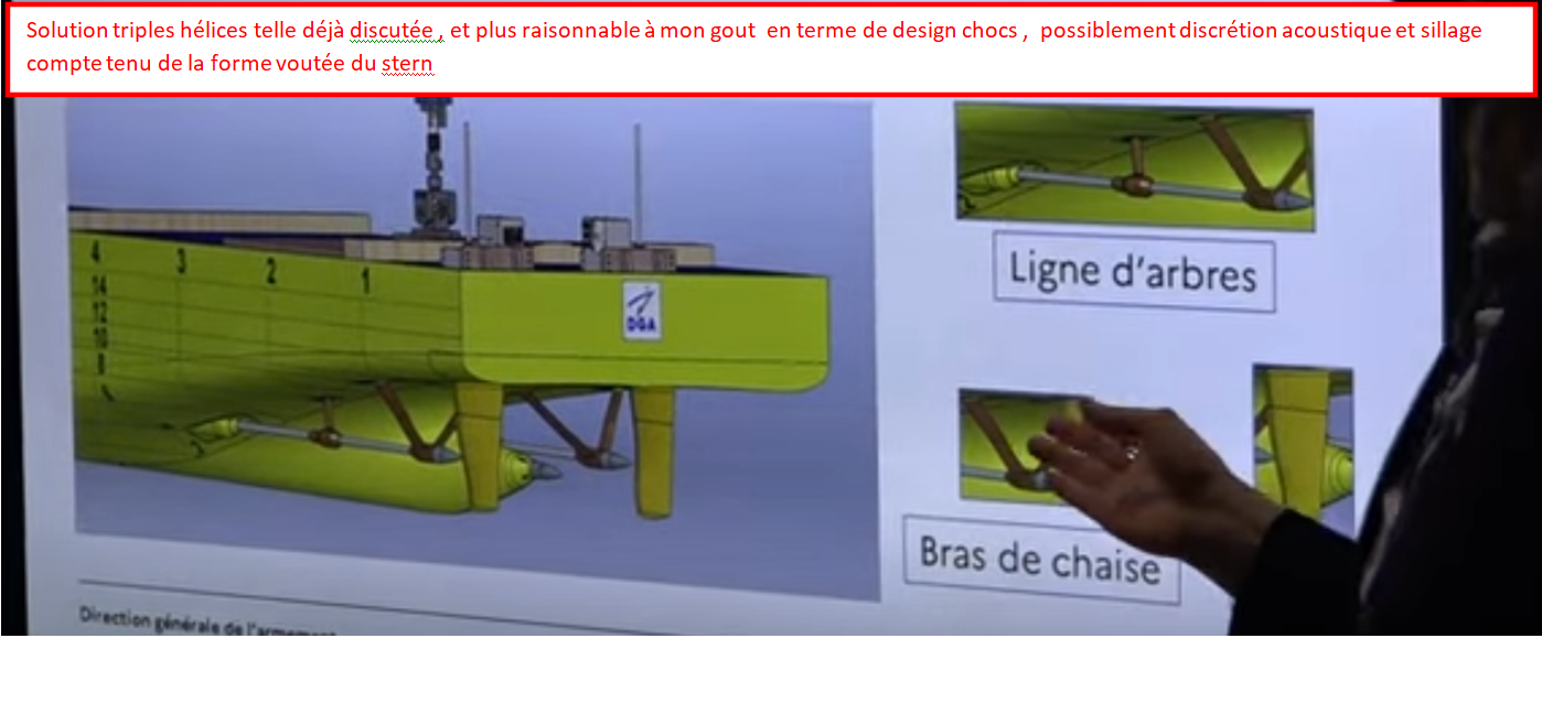

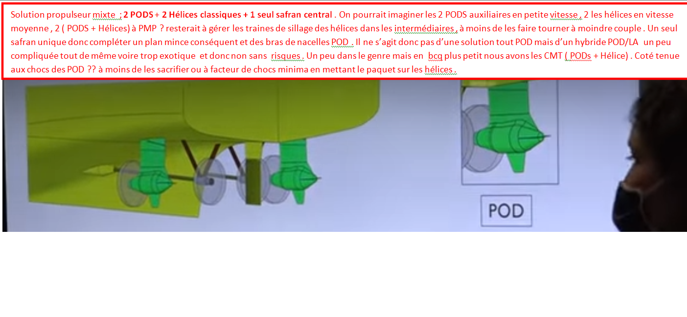

Le 11/07/2023 à 17:34, ARMEN56 a dit :
Pour CVF Fr on était à moins de 27 nds  sur 2 LA et selon hypothèse LA en avarie ( sillage ou bloquée ) on était à bcq  moins de 20 nds
Sur CdG
- hors catapultage sur 2 LA : 27 nœuds
- en catapultage sur 2 LA : 26 nœuds
- catapultage sur 1 LA : 19 nœuds
 PANG ,  l'EDP équipe de projet nous avait annoncé  un  27 nds sur 3LA . En cas d’avarie 1LA il faudra avec les 2 autres assurer une vitesse en limite critères avia.  Je pense que coté discrétion on aura des hélices à pales fixes étudiées pour ; densité de puissance à faire passer dans les disques propulsifs et rpm adapté au bon TPK ( turn per knot)
Dans la viideo NG sur RMC
Ils ont parlé d'un PA NG tout électrique. On partirait  sur des pods ? Confirmation d'un train Cogite NG
