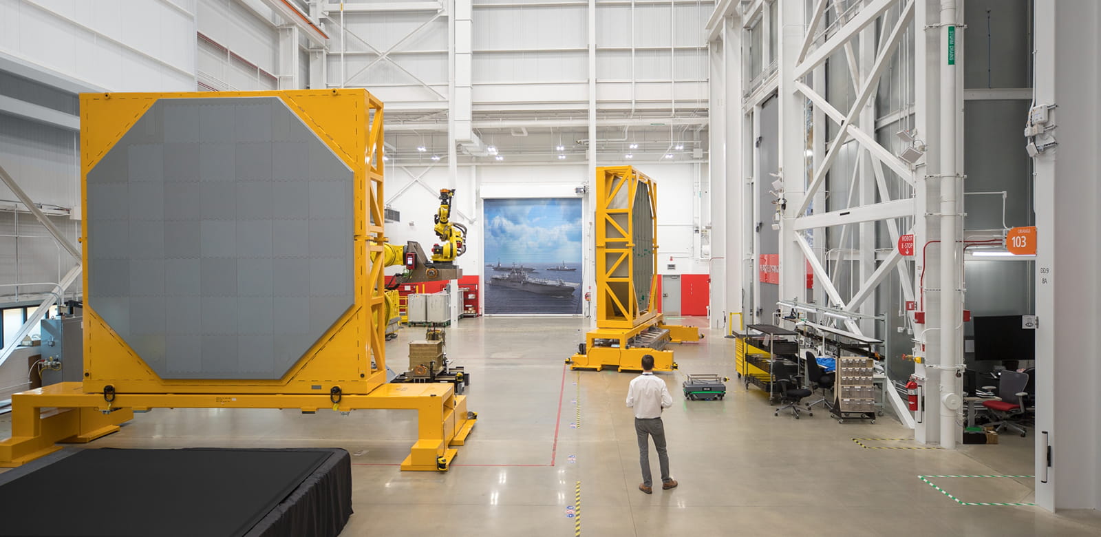

Titus K Posté(e) le 9 octobre 2025 Share Posté(e) le 9 octobre 2025 Confirmation qu'ils vont commander 8 F127 de défense aérienne https://www.navalnews.com/naval-news/2025/10/germany-selects-raytheons-spy-6v1-for-its-f127-frigates/ C'est le SPY-6(V)1 de 18 m2 et 37 RMA par faces ... le même que sur les dernières Arleigh Burke flight III --> 2 Lien vers le commentaire Partager sur d’autres sites More sharing options...
Hirondelle Posté(e) le 12 octobre 2025 Share Posté(e) le 12 octobre 2025 Le 09/10/2025 à 16:05, Titus K a dit : Confirmation qu'ils vont commander 8 F127 de défense aérienne https://www.navalnews.com/naval-news/2025/10/germany-selects-raytheons-spy-6v1-for-its-f127-frigates/ C'est le SPY-6(V)1 de 18 m2 et 37 RMA par faces ... le même que sur les dernières Arleigh Burke flight III --> Ouais, la grosse grosse bécane ADMR qui n’aura de sens que si les teutons mettent du sm3&6 dans les silos. Y aurait-il un coup à jouer pour Hensoldt à essayer d’intégrer un TRS fixed panel maison en bande x pour suppléer le SPQ 9b maintenu dans l’US Navy en attendant mieux? Ça ouvrirait un marché puisque Hensoldt c’est «presque » americain et déjà embarqué sur les LCS en radar principal ? 1 Lien vers le commentaire Partager sur d’autres sites More sharing options...
Titus K Posté(e) le 12 octobre 2025 Share Posté(e) le 12 octobre 2025 (modifié) il y a 58 minutes, Hirondelle a dit : Y aurait-il un coup à jouer pour Hensoldt à essayer d’intégrer un TRS fixed panel maison en bande x pour suppléer le SPQ 9b maintenu dans l’US Navy en attendant mieux? Ça ouvrirait un marché puisque Hensoldt c’est «presque » americain et déjà embarqué sur les LCS en radar principal ? Oui je pense qu'il y aura un radar plaque Hensoldt au dessus du SPY-6, sur les rendus TKMS de 2024 c'etait deja visible. Par contre le TRS-4D actuel est en bande C, pas en bande X --> https://www.hensoldt.net/products/trs-4d-non-rotating-antenna-multi-functional-naval-radar-for-surveillance-and-target-acquisition SPY-6, 96 VLS, SM-3 et SM-6 ... ils esperent peut-être vendre leur design aux US Ce qui m'étonne toujours, c’est l’absence apparente de radar en bande L, alors qu’Hensoldt a justement développé le TRS-4D LR Long-Range pour remplacer le Smart-L sur les frégates Sachsen... On aurait donc une série de quatre petits radars, et c’est tout ? C'est pas compatible avec l'AEGIS ? Aux Pays-Bas, tout semble indiquer que les futures frégates FuAD, qui remplaceront les LCF, conserveront une configuration un radar en bande L à l’arrière. Modifié le 12 octobre 2025 par Titus K 2 Lien vers le commentaire Partager sur d’autres sites More sharing options...
Hirondelle Posté(e) le 12 octobre 2025 Share Posté(e) le 12 octobre 2025 (modifié) Il y a 1 heure, Titus K a dit : Oui je pense qu'il y aura un radar plaque Hensoldt au dessus du SPY-6, sur les rendus TKMS de 2024 c'etait deja visible. Par contre le TRS-4D actuel est en bande C, pas en bande X --> https://www.hensoldt.net/products/trs-4d-non-rotating-antenna-multi-functional-naval-radar-for-surveillance-and-target-acquisition SPY-6, 96 VLS, SM-3 et SM-6 ... ils esperent peut-être vendre leur design aux US Ce qui m'étonne toujours, c’est l’absence apparente de radar en bande L, alors qu’Hensoldt a justement développé le TRS-4D LR Long-Range pour remplacer le Smart-L sur les frégates Sachsen... On aurait donc une série de quatre petits radars, et c’est tout ? C'est pas compatible avec l'AEGIS ? Aux Pays-Bas, tout semble indiquer que les futures frégates FuAD, qui remplaceront les LCF, conserveront une configuration un radar en bande L à l’arrière. Apparemment ( je suis nul en physique, j’ai juste gratté un peu pour le fil spy-6 de la marine américaine), les radars bande S de pointe font la quadrature du cercle: détection longue distance (auparavant dévolu à la bande L et en dessous), et tracking de précision (auparavant devolu à la bande x et au-dessus). Le SeaFire est monobande S et semble tout bien faire à suffisance pour les Aster, le SPY-6 est bibande, l’antenne S spy-6 à proprement parler étant soulagée par l’antenne rotative X du spq 9b, chargé plus spécifiquement de l’horizon optique et de la poursuite de precision. De ce que j’ai compris la difficulté du truc est d’organiser un dialogue et un partage des tâches au petits oignons entre les 2 antennes. Cocorico pour Thales fr ou dramatique manque de redondance chez les français ?) Je te renvoie à ce qu’on a pu écrire sur le fil susmentionné. Donc, le spy-6 semble avoir encore besoin d’une antenne bande X pour faire le taf quand le Seafire (et avant lui l’Herakles) s’en passe apparemment honorablement. Donc la bande L semble destinée à péricliter, même si intrinsèquement elle voit plus loin (mais un peu plus flou) et est moins dérangée par l’atmosphère et la météo. Le spy-7 aussi est bibande si je ne m’abuse. Bref, Hensoldt n’a qu’à se sortir les doigts pour sortir une antenne à panneaux fixes que l’US Navy n’a pas encore pu financer. Il y a certes le marché des DDG, mais aussi celui des bateaux equipés en spy-6-2/3/4. Mais je me rends compte en l’ecrivant que j’ignore si les EASR notamment, sont bibandes: je chercherai ça :)* *edit : mon interrogation est particulièrement stupide puisque les spq9 b ne sont pas très utiles pour poursuivre la guerre des étoiles contre missiles balistiques ou nuées de trucs hypersoniques manœuvrant à des centaines de km, mais plutôt pour répérer des périscopes ou des missiles rasants et donner des ordres aux canons, donc oui : sur toute la gamme SPY-6 Modifié le 12 octobre 2025 par Hirondelle 1 1 Lien vers le commentaire Partager sur d’autres sites More sharing options...
Titus K Posté(e) le 12 octobre 2025 Share Posté(e) le 12 octobre 2025 il y a 37 minutes, Hirondelle a dit : Donc la bande L semble destinée à péricliter, même si intrinsèquement elle voit plus loin (mais un peu plus flou) et est moins dérangée par l’atmosphère et la météo. Peut-être que sur ce segment, il vaut mieux sauter la bande L et directement passer aux bandes UHF ? Bon le Smart-L MM/F basée à terre s'est encore recement vendu en Suède... en plus des modernisation Horizon/LCF Bon en tout cas les Allemands en auront une 4x plus grosse que nos petit Seafire ... reste a voir s'ils sauront s'en servir. Lien vers le commentaire Partager sur d’autres sites More sharing options...
Hirondelle Posté(e) le 12 octobre 2025 Share Posté(e) le 12 octobre 2025 il y a 4 minutes, Titus K a dit : Bon le Smart-L MM/F basée à terre s'est encore recement vendu en Suède... en plus des modernisation Horizon/LCF Bon en tout cas les Allemands en auront une 4x plus grosse que nos petit Seafire ... reste a voir s'ils sauront s'en servir Pour un radar basé à terre à vocation essentiellement veille longue portée, la bande L ou moins est sûrement plus spécialisée et pertinente (même si, si je ne m’abuse, les radats longue portée US seront basés sur la bande S des spy 6 et 7. Pour les LCF et Horizon, peut-être faut-il considérer l’Empar des uns l’APAR 2 des autres, qui ne peuvent assurer à eux seuls la longue portée. D’où smart L successor… Lien vers le commentaire Partager sur d’autres sites More sharing options...
