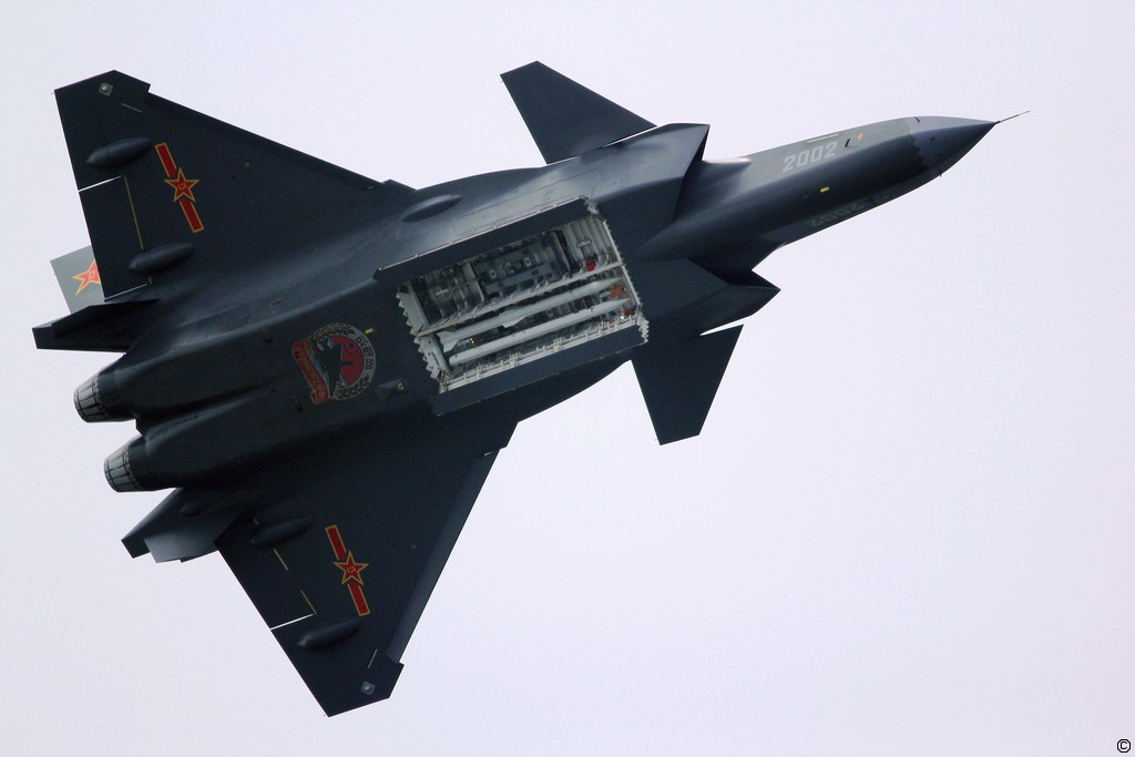

Pour moi, une des grandes différences du F-35 avec tous lesautres avions furtifs est son absence flagrante de soute dédiée au missile infra-rouge, donc à accrochage avant tir.
L'excuse de dire que l'AMRAAM suffit est un mensonge puisque tous les autres avions furtifs ont ces soutes dédiés, donc elles ne sont pas inutiles.
Cela marque clairement le coté non air-air du F35 contrairement à ce qui est vendu aux européens ...
A noter que de ce point de vue là, le J-20 est même en avance avec sa soute pouvant se refermer avec le missile à l'extérieur.
Après il est difficile de comparer le volume des soutes, mais je note que la philosophie de celle du PAK-FA est un peu différente avec deux soutes permettant à priori d'embarquer quatre bombes/missiles de bonne taille au lieu de deux pour tous les autres.
La soute du F22 me semble aussi très avancé, ce qui implique des complexités lors du largage de charges lourdes par changement brutal du centre de gravité, ce qui ne pose pas de problème avec des missiles air-air.
Les soutes du PAK-FA sont aussi plus longue donc plus aptes à contenir des missiles au lieu de bombes.

Je pense que ces différences de soutes traduisent fondamentalement des rôles de base et des philosophies différentes pour ces différents avions, même si ils sont capable de remplir tous les rôles si nécessaire :
- le F35 avec son absence de soute à missile courte portée est de base un avion d'attaque
- le F22 et le J20 avec leur soute unique et leurs soutes latérales sont de base des avions de supériorité aérienne
- le PAK-FA avec sa double soute à priori plus longue et ses soutes latérales me semble plus de base un avion multi-rôle (car destiné à remplacer toute la famille Su27)
