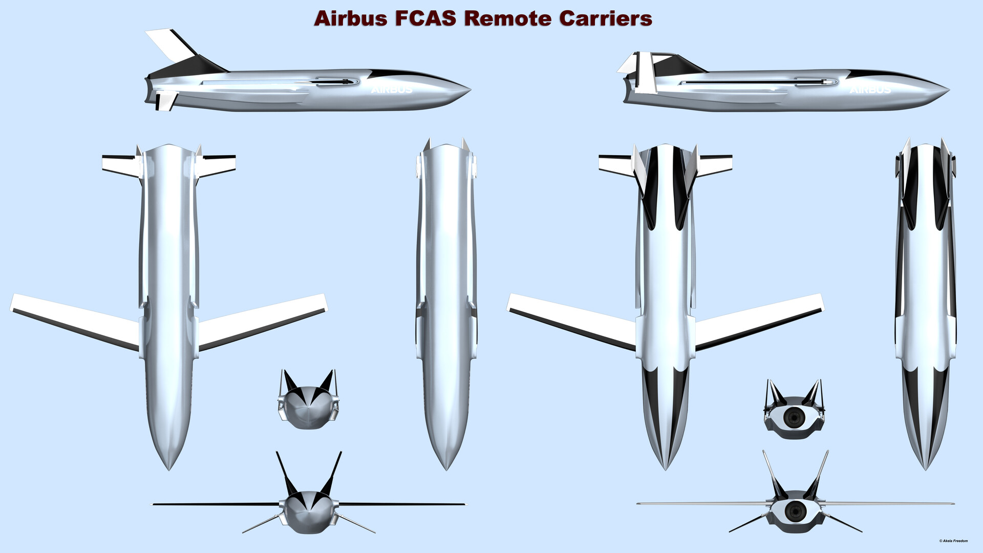

Petite question en passant.
Nous avons de jolis images des Remote Carrier de Airbus et nous avons vu de jolis maquettes au bourget.
Néanmoins, je n'arrive pas à trouver les dimensions de ce Remote Carrier.
Quelqu'un connaitrait-il ces dimensions, notamment la longueur de ce drone?
Si vous connaissez le poids approximatif, je prends.
C'est pour dessiner un projet de porte-drones léger.:blush:
Il y a 9 heures, Salverius a dit :

Je vais essayer de répondre à ma propre question (puisque je ne suis pas sûr que quelqu'un ait la réponse et qu'en plus je suis impatient).
Le Remote Carrier d'Airbus devrait par essence être réutilisable, contrairement aux remote Carrier MDBA qui seront plutôt des missiles dronisés.
Dans ce contexte, il faudrait que ces gros RC puissent transporter à la fois des munitions air-air, mais aussi des munitions Air sol.
Impossible de connaitre les munitions des années 2050. Mais nous pouvons réfléchir avec celles de 2020.
La munition air sol la plus dimentionnante est le SCALP, qui mesure  5,1 m x 0,50 m.
A ma connaissance, le plus petit appareil à avoir transporté un SCALP est Super Etendard Modernisé (14,3 m x 9,6 m pour un poids à vide de 6,25 T).
En outre, les Remote Carrier d'Airbus ne pourront mettre de munitions qu'en ventral ( les ailes étant frelles car rabattables).
De plus, il y a de fortes chances que ces Remote Carrier optimise la furtivité passive: ils devraient donc être munis d'une soute. Le profil du RC d'Airbus, avec son large corps, semble le confirmer.
D'après les rapides mesures que j'ai pu faire, j'estime qu'une trappe du F35 (qui en a deux) mesure approximativement 5,5 m x 1,20 m. Une trappe de cette dimension semble compatible avec l'emport d'une SCALP et devrait équipé un RC.
Une fois que l'on a constaté cela, on peut déduire qu'un Remote Carrier Airbus devrait avoir apporximativement les caractéritisques suivantes:
Longueur: 12 m
Largeur (ailes rétractées): 2,4 m
Largeur (ailes déployées): 12 m
Poids à vide: 4 à 6 tonnes (poids situé entre un F5 et un Super étendard)
Cela vous semble cohérent?
Modifié par Salverius
Correction erreur SCALP sur SEM

il y a 28 minutes, Salverius a dit :
Longueur: 12 m

il y a une heure, Vince88370 a dit :
Le remote carrier de Airbus n'est pas sensé être déployer depuis un chasseur je crois mais plutôt d'un Airbus A400M.
Si un RC est déployé d'un gros porteur, c'est généralement que l'on ne se soucie pas de son atterrissage.
A mon avis, ce sont plutôt les RC de MBDA, à usage unique, qui seront déployés d'un Airbus A400M.
J'envisage plutôt les RC qui serviraient d'ailier au NGF, un peu comme le Loyal Wingman de Boeing (qui mesure d'ailleurs près de 12 m); des RC réutilisables.
Il y a 1 heure, Salverius a dit :
Longueur: 12 m
C'est une excellente façon de dimensionner mais ça ne colle pas à ce qu'à présenté Airbus avec l'engin vu dessus. Le machin est un espèce de gros Scalp qui doit faire environ 6 mètres de long (pour l'avoir vu au Bourget). Mais c'est pas dit qu'il finisse vraiment dans le SCAF. Ce matin au Paris Air Forum Trappier parlait de drones petits et moyens, donc je pense qu'un Loyal Wingman comme tu le proposes y figurera.
