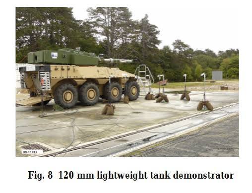

Kamelot Posté(e) le 9 octobre 2025 Share Posté(e) le 9 octobre 2025 (modifié) Avec un 120 mm FER avec une tourelle T21 (en aluminium à blindage) sur un POLE du Type VEXTRA on avait ça : Bien sûr, l'ensemble était prototype (chaîne cinématique en H). Une version opérationnelle aurait été sûrement différente et plus lourde +30 tonnes. Toutefois l'idée était bien là avec un engin polyvalent (tir direct et plongeant). Avec l'emplacement des tourillons et une cage assez profonde, l'élévation était de +30°. Le canon et les munitions étaient celles du Leclerc avec une Vo légèrement moindre (réduction de la longueuur du canon pour le frein de bouche) et la tourelle initialement prévu pour un char moyen de l'ex-URS... Une tourelle TML 105 de 105 mm, basse pression, (AMX 10RC) a été essayée. Nota: le châssis doit être en adéquation avec le poids de la tourelle et sa servitude. Idem pour le canon, son recul, les équilibres, la stabilité au tir et mouvement. Le programme VBM en a décidé autrement pour retenir le VBCI avec la tourelle Dragar de 25 mm... Modifié le 9 octobre 2025 par Kamelot 1 Lien vers le commentaire Partager sur d’autres sites More sharing options...
Clairon Posté(e) le 9 octobre 2025 Share Posté(e) le 9 octobre 2025 il y a 7 minutes, Kamelot a dit : Une tourelle TML 105 de 105 mm, basse pression, (AMX 10RC) a été essayée Attention, il y a eu une tourelle TML105 avec le 105 OTAN, non basse pression donc ... La tourelle du 10RC c'était la TK105 "...La tourelle TML 105 (Tourelle Modulaire Légère 105 mm) est extrapolée de la tourelle TK 105 montée sur l'AMX-10 RC. L'armement comprend un canon de 105 mm CN-105 G2 pouvant tirer toutes les munitions de 105 × 617R du standard OTAN." Le 105 basse pression du 10RC tire les munitions "propriétaires" 105x527R ... Clairon 1 Lien vers le commentaire Partager sur d’autres sites More sharing options...
Kamelot Posté(e) le 9 octobre 2025 Share Posté(e) le 9 octobre 2025 (modifié) il y a 36 minutes, Clairon a dit : Attention, il y a eu une tourelle TML105 avec le 105 OTAN, non basse pression donc ... La tourelle du 10RC c'était la TK105 Exact, boulette de ma part, les deux canons ne sont pas les mêmes et incompatibles. Ref Wiki : "La tourelle TML 105 (Tourelle Modulaire Légère 105 mm) est extrapolée de la tourelle TK 105 montée sur l'AMX-10 RC. L'armement comprend un canon de 105 mm CN-105 G2 pouvant tirer toutes les munitions de 105 × 617R du standard OTAN. Le débattement du canon en site est de +15° à -6°. Douze munition sont prêtes au tir dans la tourelle, huit sont rangées dans la nuque de la tourelle et quatre sont à gauche de la culasse, appuyées sur le panier de la tourelle, trente-sept munitions sont emportées dans le châssis. Le canon G2 a été conçu pour être monté les véhicules blindés de plus de 15 tonnes, son effort de recul est limité à 21,4 tonnes grâce à son frein de bouche et sa longueur de recul de 60 cm. Sa masse reculante est de 1 080 kg pour une masse oscillante de 1 510 kg. Le CN-105 G2 possède une longueur de 50 calibres, il est donc plus court que le CN-105 F1 de l'AMX-30 (L/56), ce qui se traduit par une diminution de la vitesse initiale (1495 m/s pour l'OFL 105 F1 au lieu de 1525 m/s). Le canon est recouvert d’un manchon anti-arcure." Pour le 120 FER la différence de Vo est de la même proportion avec le celui du Leclerc (CN120-26/52). Et on comprend mieux pourquoi le 140 Ascalon bénéficie d'une poivrière... Modifié le 9 octobre 2025 par Kamelot Lien vers le commentaire Partager sur d’autres sites More sharing options...
Patrick Posté(e) le 9 octobre 2025 Share Posté(e) le 9 octobre 2025 il y a une heure, Kamelot a dit : Le canon et les munitions étaient celles du Leclerc avec une Vo légèrement moindre (réduction de la longueuur du canon pour le frein de bouche) Oui, c'était un 120 L44. Je me demande si un 52 aurait été possible avec un frein de bouche poivrière semblable à celui observé sur le 120 L58 (et non plus 52) ASCALON 120 et le 140 L50 ASCALON 140. Qui tous deux passent sur Leclerc. Lien vers le commentaire Partager sur d’autres sites More sharing options...
