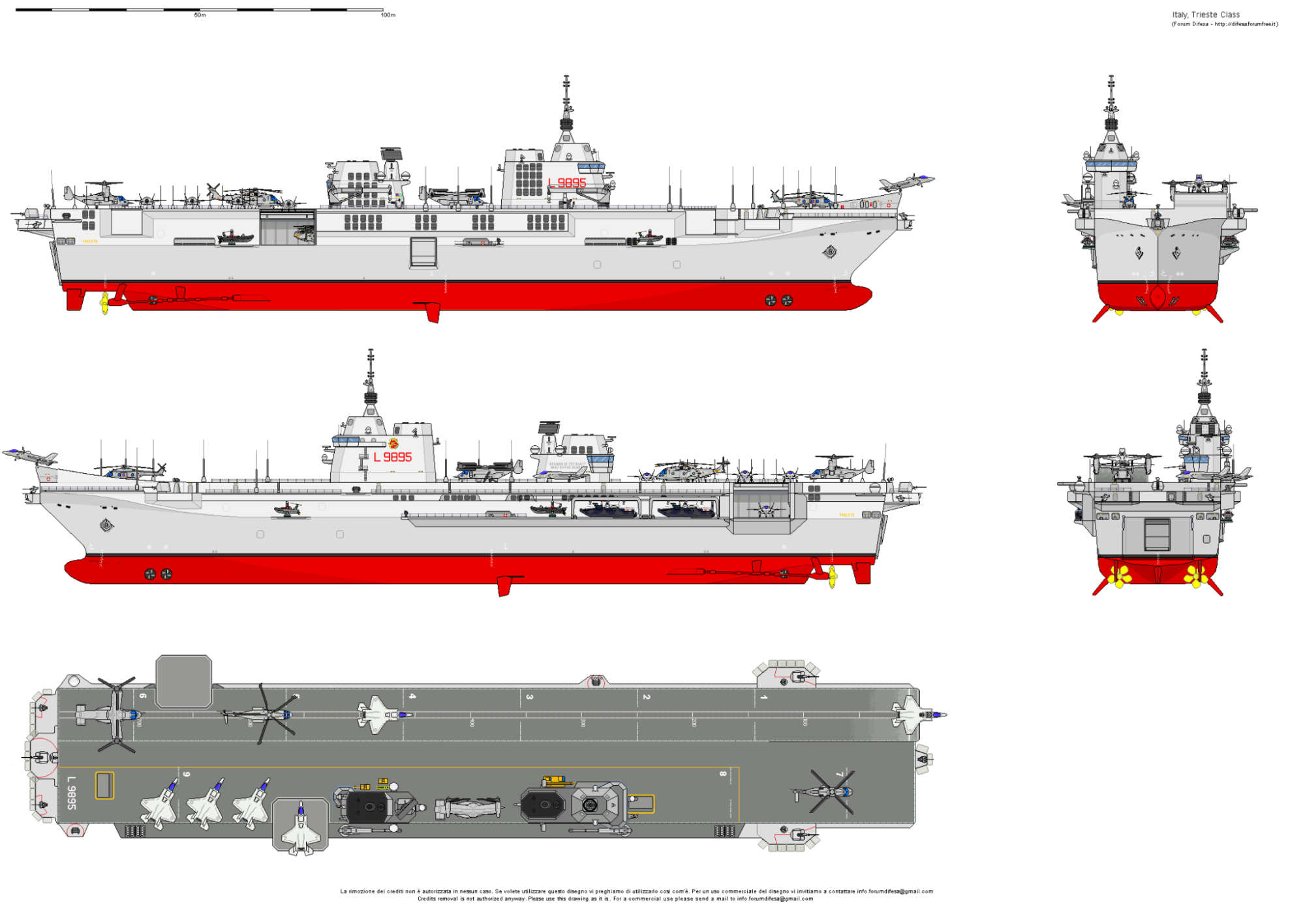

Il faut noter que le type de bâtiment que tu décris existe: c'est le futur Trieste italien, même s'il n'a pas de brins.
Description sommaire du bébé: 245 mètres de long, un pont de 47 mètres de large, 38.000 tonnes max, vitesse de 25 nœuds max, autonomie de 7.000 nautiques à 16 nœuds.
Il est affiché pour un prix de 1,2 milliards d'euros, mais cela me semble incroyable tant il est bien équipé et bien armé (je vous colle la page Wikipedia italienne):

S'il est possible de construire un navire de ce type pour ce prix là (c'est le prix d'une FDI), nous pouvons jeter à la casse nos classes Mistral aux normes civiles et à l'équipement famélique pour construire deux beaux navires comme le Trieste.
Nous pouvons également jeter à la casse cette idée saugrenue de Croiseur Porte-drones à 12.000 tonnes.
En toute sincérité, je ne crois pas à ce prix: Un classe América (certes plus gros de 20 %) c'est 3,4 milliards $.
Je vais invoquer @gianks, notre spécialiste de la Marine italienne, pour savoir s'il a des infos sur le prix du Trieste.
Ce que je peux dire, c'est que le coût initial prévu pour Nave Trieste (2014) était de 844 millions d'euros et que le chiffre d'environ 1 200 millions d'euros est correct.
De plus, un tel coût, par rapport à d'autres LHD européens ou similaires, est nettement plus élevé
- Mistral, 21 000 t = 452 M€ (valeurs 2013)
- BPE (JCI), 27 000 t = 462 M€ (valeurs 2011)
, mais est justifié par l'utilisation de standard de construction différentes.
Ca m'étonne pas énormément, c'est le système d'arme qui coute cher, la on a le système d'arme d'un destroyer AA sur une grosse coque. Bon après le machin a 3 radars et coute moins cher qu'une Horizon, c'est un peu louche. Mais moins de 2Md€ c'est pas étonnant si tu fais prix d'une Horizon + prix d'un BPC on arrive à 2Md€.

L'idée initiale était de dessiner un pont plat le plus petit possible permettant d'accueillir des drones de moins de 10 mètres d'envergure et de 3,5 tonnes environ.
J'en ai déduit qu'il fallait une piste de 18 m de large et de 120 mètres de long.
Ça rentre au forceps sur un classe San Giorgio de 9.000 tonnes.
Ça doit rentrer dans de bonne condition sur un navire de 12.000 tonnes.
Un navire de premier rang équipé comme tel et apte à opérer un flottille de drones, d'une taille de 9.000 à 12.000 tonnes , peut recevoir la qualification de croiseur.
Dans mon esprit, penser petit c'est maîtriser les coûts de construction et de possession.
Néanmoins, quand je vois que le prix du Trieste, je m'interroge.
Soit la différence de coûts n'est pas significative entre un croiseur porte-drones et un PHA bien équipé: à ce moment là, il vaut mieux construire des PHA que des croiseurs (le PHA porte drones remplacé les Mistral) et conserver un modèle de flotte à 15 frégates de premier rang.
Soit les différences de coûts ou de capacité sont significatives: à ce moment là, la construction d'un Croiseur porte-drones à tout son sens. La France adopte un format où les deux Horizon sont remplacés par deux croiseurs porte-drones et 13 frégate de premier rang.

Sinon, il y a aussi la formule du pont en V de l'UVX Combattant, aussi envisagé sur l'Interdiction Assault Ship.
Il y a 2 heures, mehari a dit :
Je pense que le remplacement des Mistral doit absolument disposer d'une capacité CVL afin d'opérer des UCAVs développés dans le cadre du SCAF (qu'ils soient du calibre du XQ-58A, du Kızılelma ou de l'Okhotnik-B). La capacité d'accueillir des appareils STOVL alliés pourrait aussi être intéressante. On peut imaginer un mix de 2 LHA et 2 LPD plus petits, les LHA fournissant une capacité aérienne dégradée lorsque le PANG n'est pas disponible.
Le Dixmude (le PHA, pas le PA) a été mis en service en 2012. À cette époque notre aéronavale s'équipait presque uniquement de Rafale et Dassault affirmait déjà que le Rafale M était STOBAR.
Il aurait déjà été cohérent de l'équiper en PA STOBAR ou CVL.

Faire décoller le Rafale en STOBAR depuis un PHA et le faire décoller depuis le Vikrant sont deux choses très différentes. Je ne suis pas sûr que ça aurait marché.
Sauf si on parle de faire un tout nouveau navire plutôt que de simplement prendre un Mistral et l'adapter avec un ski jump.
