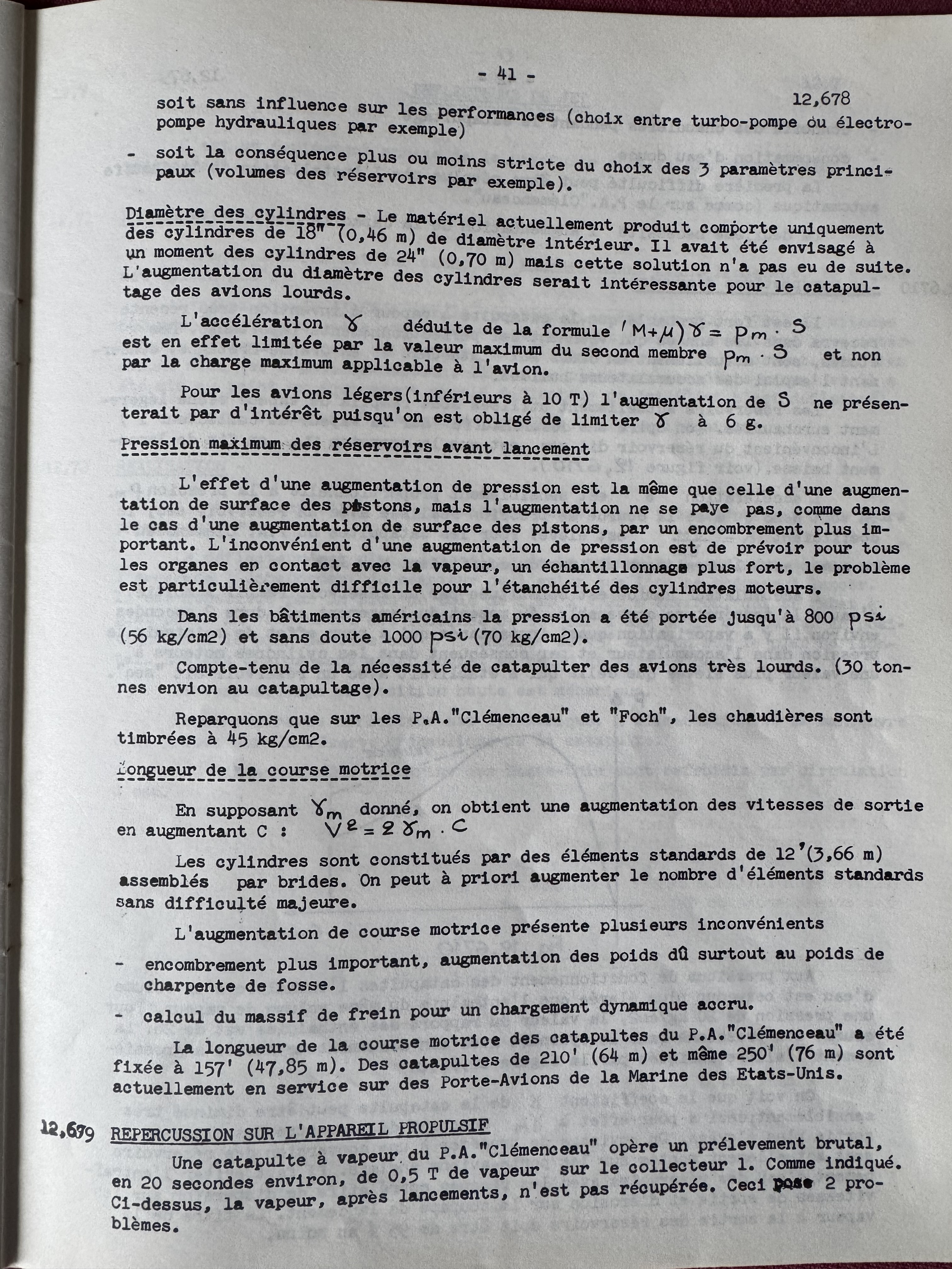

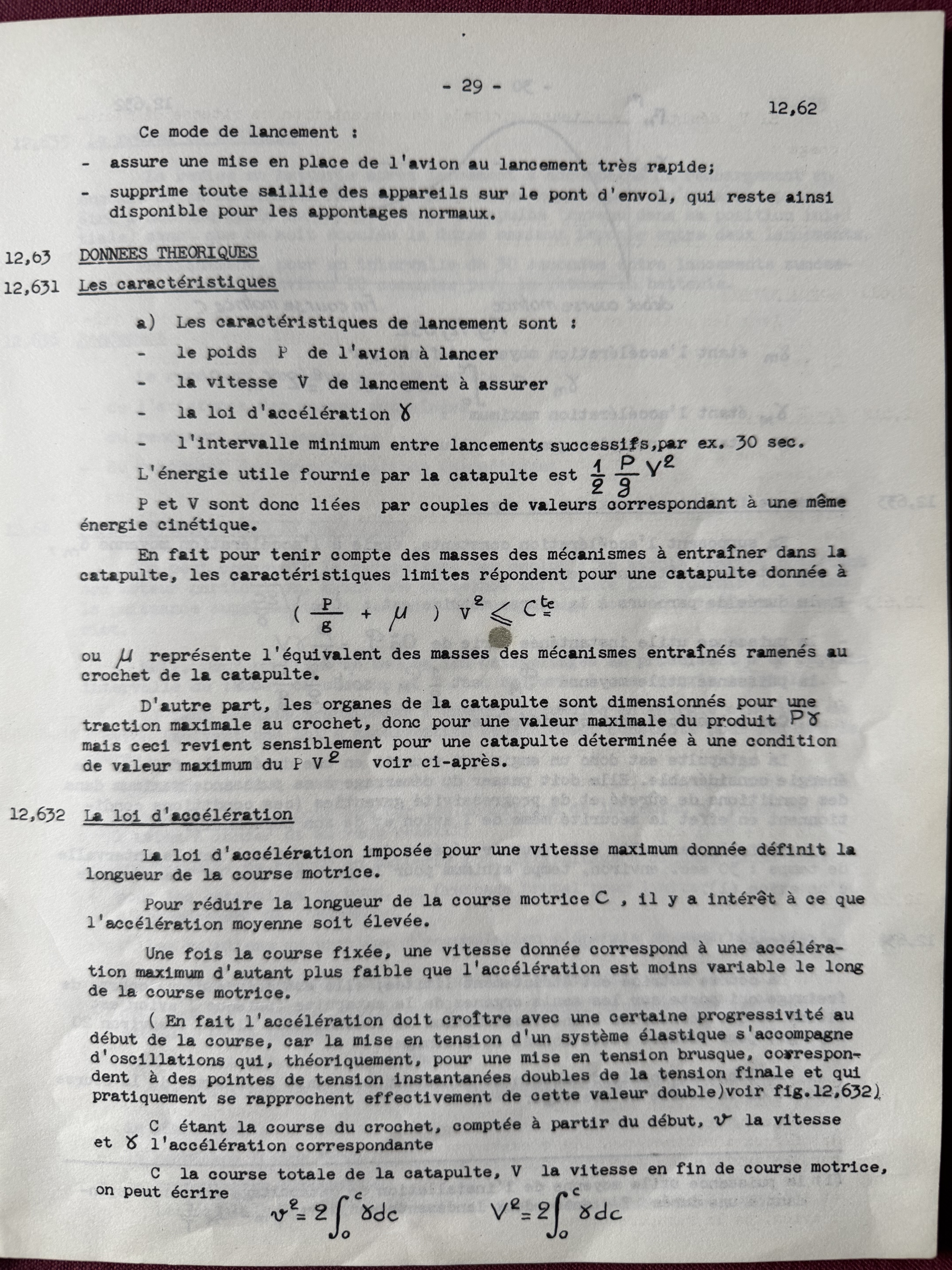

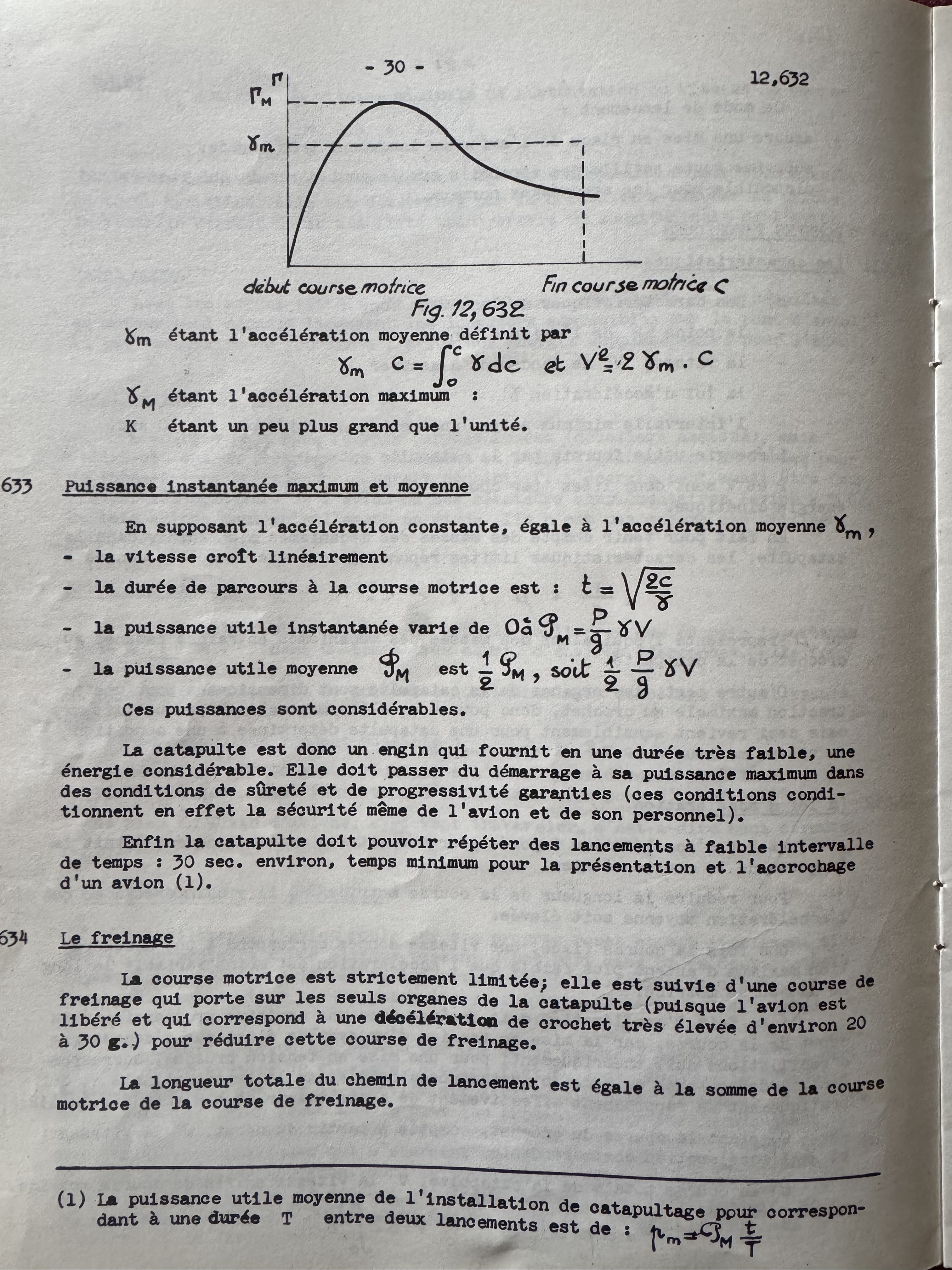

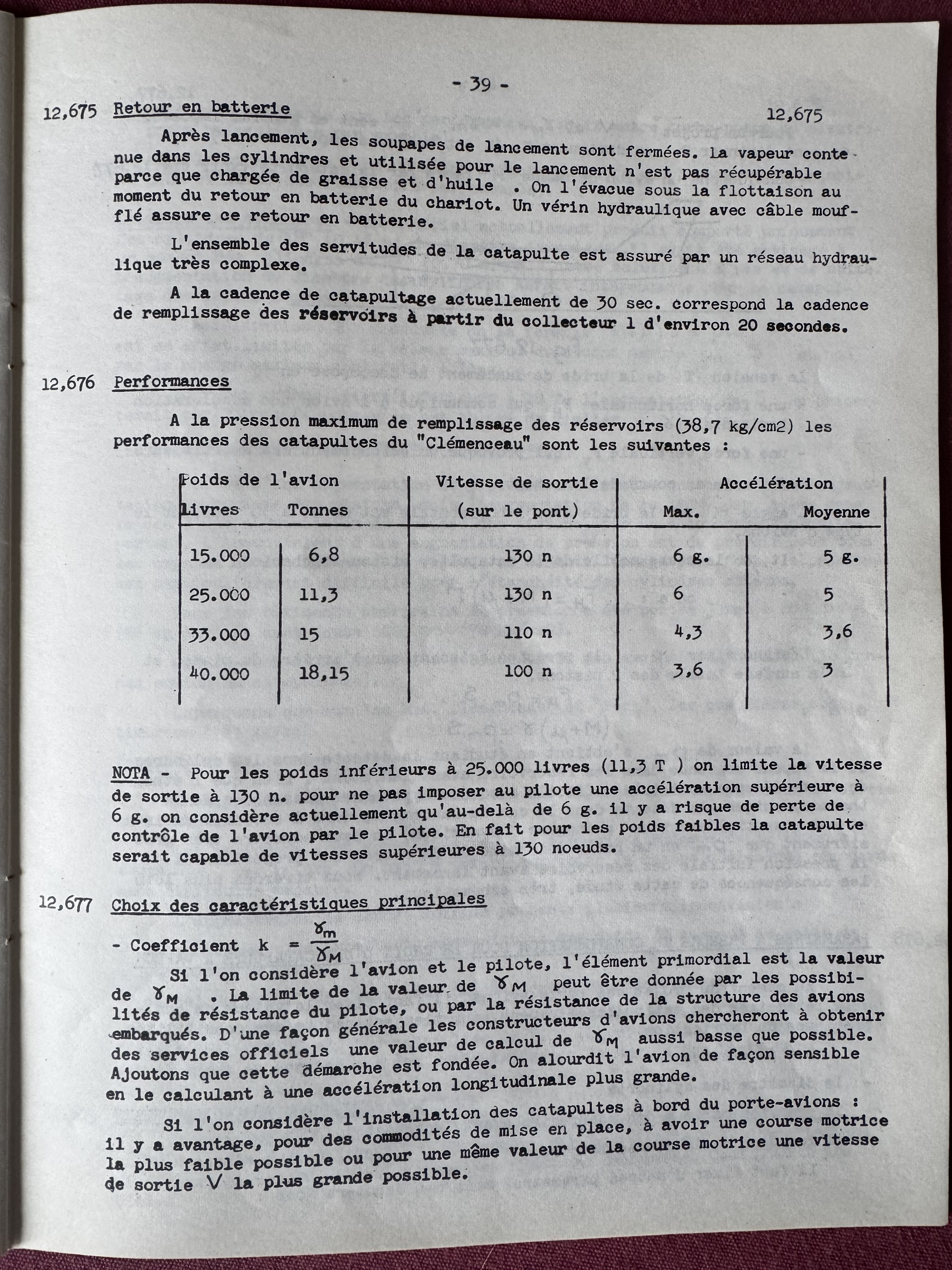

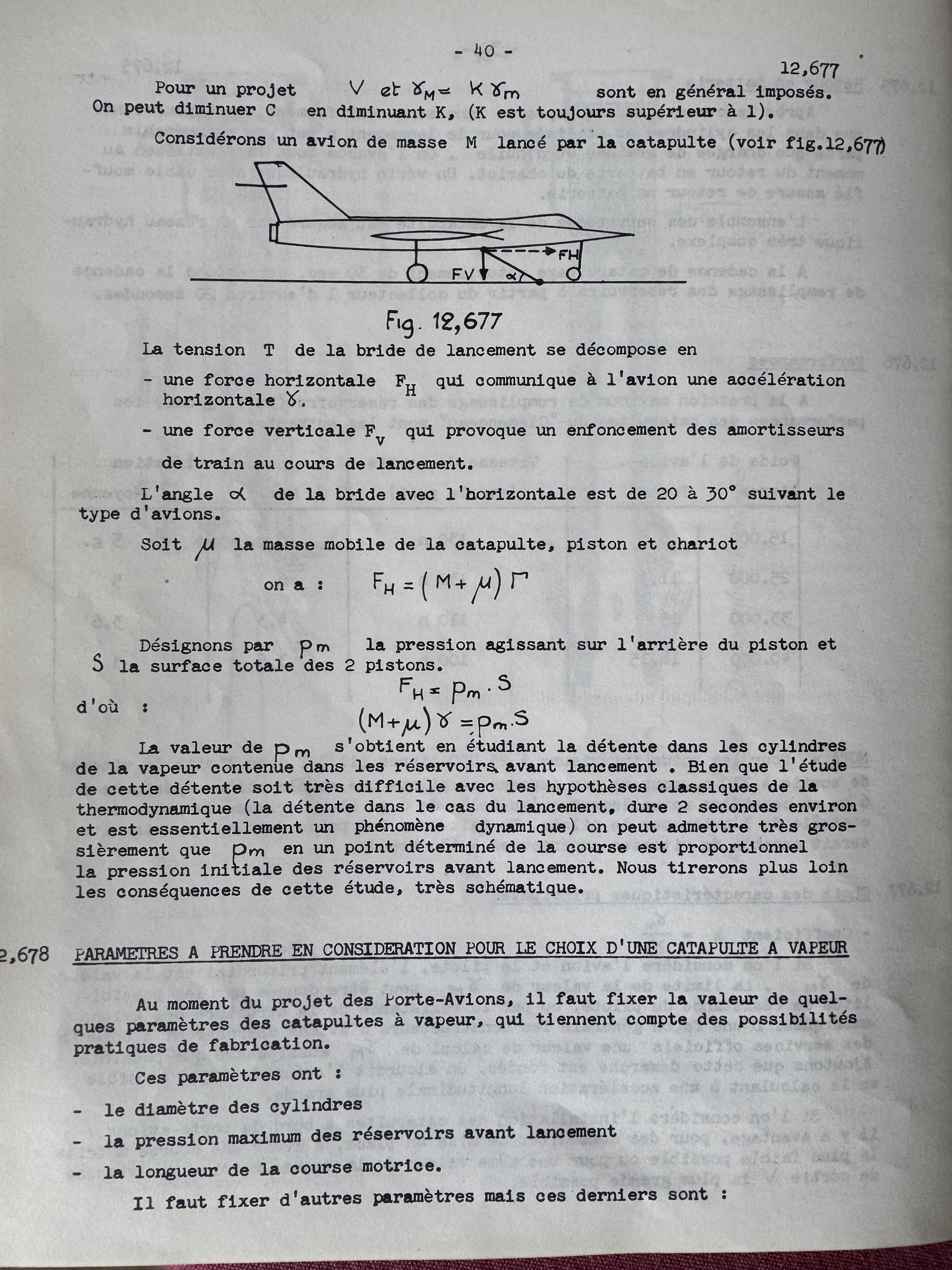

Alzoc Posté(e) le 26 juin 2025 Share Posté(e) le 26 juin 2025 (modifié) Il y a 7 heures, Salverius a dit : Je reste quand même sceptique sur le récit des catapultes vapeur "trop abruptes". Il me semble que l'effort sur la structure de l'aéronef à l'appontage est le plus important. Si ta cellule a été pensée pour résister à l'appontage, j'ai du mal à comprendre en quoi l'accélération des catapultes vapeurs peut être problématique. Si quelqu'un sait, je prends. Déjà les efforts supportés par la cellule au catapultage ne sont pas comparables à ceux lié à l'appontage. Pas les mêmes type d'efforts, pas dans les mêmes directions et sur des pièces différentes. Ensuite concernant l'accélération du CdG qui est plus violente que celle sur un PA américain. Tout simplement le CdG est plus petit donc la longueur de sa catapulte est limitée. Si un avion a besoin d'atteindre une vitesse donnée (modulo le vent de face) pour pouvoir décoller forcément il faudra accélérer plus fort si la piste est plus courte. Qui dit accélération plus forte dit efforts plus importants. Il y a 7 heures, Salverius a dit : Je me demande si un mode de décollage type STOBAR ne pourrait pas là encore convenir, si les catapultes vapeur du CdG semblent trop solliciter la cellule. Ce n'est pas (que) un problème de dimensionnement de la cellule. Juste qu'un même avion ou drone qui décolle d'un PA STOBAR aura automatiquement des capacités inférieures (emport/rayon d'action) que si il avait décollé d'un CATOBAR. Toute l'énergie qui n'est pas fournie par la catapulte devra être fournie par l'avion. Ça consomme du carburant et ça veut dire moins de rayon d'action. Idem pour la charge emportée, la catapulte ne fait que convertir de la vitesse en altitude histoire de compenser le fait que la piste d'un PA est trop courte pour un décollage normal à pleine charge. L'énergie manquante proviendra des réserves de carburant de l'avion dans tous les cas. On le répète à longueur de post, un PA STOBAR sera toujours inférieur à un PA CATOBAR sur tout les plans à l'exception du prix. Et ça ne sert à rien d'avoir 3 PA STOBAR pour le prix d'un CATOBAR s'il se font écraser par un CATOBAR ennemi sans jamais pouvoir le menacer (pas assez de rayons d'action et de munition emportées). Le gap en terme de capacités est tout simplement trop important. Modifié le 26 juin 2025 par Alzoc 1 1 2 Lien vers le commentaire Partager sur d’autres sites More sharing options...
C’est un message populaire. ARMEN56 Posté(e) le 27 juin 2025 C’est un message populaire. Share Posté(e) le 27 juin 2025 Il y a 21 heures, Salverius a dit : Je reste quand même sceptique sur le récit des catapultes vapeur "trop abruptes". Il me semble que l'effort sur la structure de l'aéronef à l'appontage est le plus important. Si ta cellule a été pensée pour résister à l'appontage, j'ai du mal à comprendre en quoi l'accélération des catapultes vapeurs peut être problématique. Si quelqu'un sait, je prends. Du 63 d’âge , si ça peut aider… si non Trappier , Chiva , Pommelet. Révélation 2 3 3 Lien vers le commentaire Partager sur d’autres sites More sharing options...
Alzoc Posté(e) le 27 juin 2025 Share Posté(e) le 27 juin 2025 (modifié) Il y a 4 heures, ARMEN56 a dit : Du 63 d’âge , si ça peut aider… si non Trappier , Chiva , Pommelet. Masquer le contenu D'où un des gros intérêts des catapultes et des brins d'arrêts électromagnétiques qui permettent de faire un lissage beaucoup plus fin et progressif des courbes d'accélérations au décollage et à l'appontage (ce qui diminue les efforts sur la cellule). Lisser la courbe d'accéleration sur une catapulte à vapeur, ça veut dire réguler la pression des circuits sur des temps très courts (de l'ordre de quelques secondes). C'est de la thermo donc c'est complexe avec des paramètres externes qu'on ne maîtrise pas complètement le tout dans un système qui a une certaine inertie. Pour une catapulte électromagnétique, l'accélération est directement proportionnelle au courant injecté dans les bobines. Il s'agit donc réguler un courant (ni plus ni moins) ce qu'on sait très bien faire en électronique de puissance. Au passage cette capacité de lissage permet aussi de s'adapter très facilement à des appareils de masse différentes ou avec des cellules plus ou moins résistantes. Tant qu'on dispose d'une marge suffisante sur la longueur de la catapulte, on peut jouer sur la forme de la courbe d'accélération. Ça revient juste à injecter un programme différents dans l'automate qui va réguler le courant dans les bobines. Modifié le 27 juin 2025 par Alzoc 3 1 Lien vers le commentaire Partager sur d’autres sites More sharing options...
Salverius Posté(e) le 27 juin 2025 Share Posté(e) le 27 juin 2025 Il y a 2 heures, Alzoc a dit : D'où un des gros intérêts des catapultes et des brins d'arrêts électromagnétiques qui permettent de faire un lissage beaucoup plus fin et progressif des courbes d'accélérations au décollage et à l'appontage (ce qui diminue les efforts sur la cellule). Lisser la courbe d'accéleration sur une catapulte à vapeur, ça veut dire réguler la pression des circuits sur des temps très courts (de l'ordre de quelques secondes). C'est de la thermo donc c'est complexe avec des paramètres externes qu'on ne maîtrise pas complètement le tout dans un système qui a une certaine inertie. Pour une catapulte électromagnétique, l'accélération est directement proportionnelle au courant injecté dans les bobines. Il s'agit donc réguler un courant (ni plus ni moins) ce qu'on sait très bien faire en électronique de puissance. Au passage cette capacité de lissage permet aussi de s'adapter très facilement à des appareils de masse différentes ou avec des cellules plus ou moins résistantes. Tant qu'on dispose d'une marge suffisante sur la longueur de la catapulte, on peut jouer sur la forme de la courbe d'accélération. Ça revient juste à injecter un programme différents dans l'automate qui va réguler le courant dans les bobines. Le prix de catapultes électromagnétiques n'est pas compatible avec l'idée d'un croiseur porte drones. Pour l'anecdote, deux EMALS avec brins ont un prix à peu près équivalent à celui du porte-aéronefs Trieste. Que l'on place des EMALS sur le PANG, cela me semble suivre une certaine logique. Mais pour un croiseur porte-drones (une catégorie qui n'existe pas, mais nous sommes dans la section uchronie), c'est une ineptie. Je rappelle que l'idée d'un croiseur porte-drones est de proposer un bâtiment complémentaire à celui de notre unique porte-avions, et il n'a pas pour vocation de s'y substituer. 1 Lien vers le commentaire Partager sur d’autres sites More sharing options...

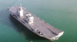

hadriel Posté(e) le 30 juin 2025 Share Posté(e) le 30 juin 2025 Le chantier naval indonésien a présenté un projet de PA STOBAR basé sur le Garibaldi: Il disent que ce sera plus moderne que le Garibaldi, portera principalement des drones et fera 13 000 tonnes. J'arrive à comprendre si ils reprennent la coque ou si c'est une nouvelle construction Lien vers le commentaire Partager sur d’autres sites More sharing options...
Salverius Posté(e) le 1 juillet 2025 Share Posté(e) le 1 juillet 2025 A priori, c'est une coque neuve. Le Garibaldi n'a qu'un îlot et donc qu'un seul échappement. De ce que je comprends, l'Indonésie achèterait les plans du Garibaldi et la vieille coque. J'aime bien ce projet. Toutefois, une seule question: pour quel vecteur? Leur choix semble se porter sur le Baykar Bayraktar TB3. Je trouve ce drone un peu léger, mais c'est déjà une bonne base de réflexion. Lien vers le commentaire Partager sur d’autres sites More sharing options...
