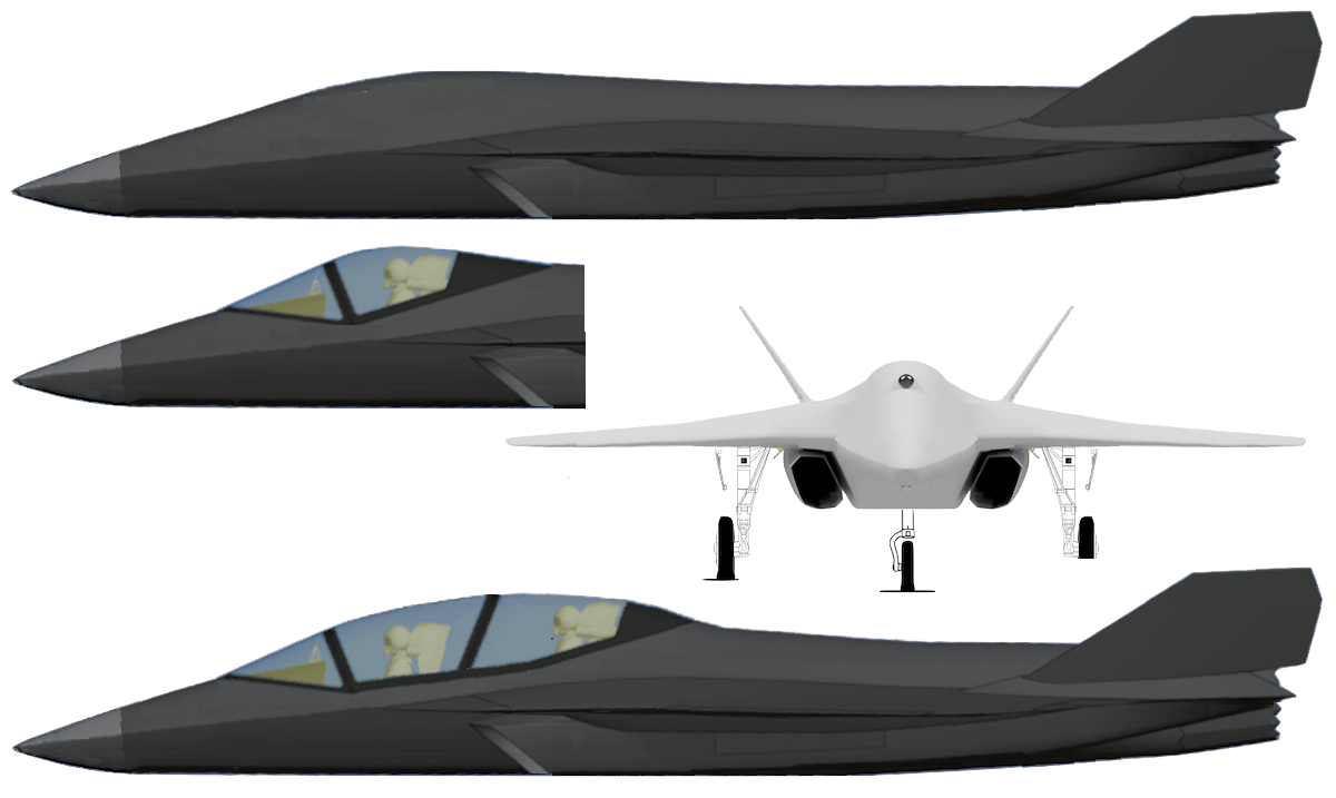

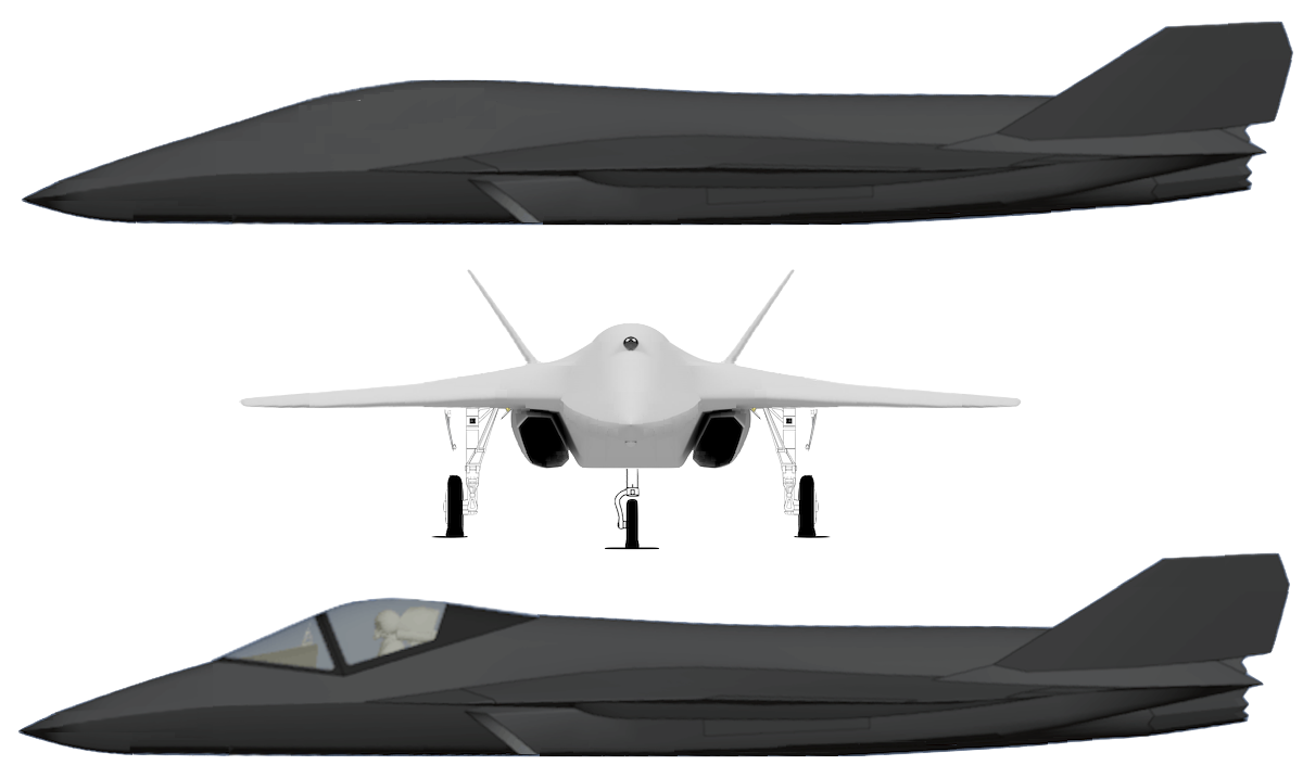

C’est un message populaire. HK Posté(e) le 30 janvier 2025 Auteur C’est un message populaire. Share Posté(e) le 30 janvier 2025 (modifié) On 12/19/2024 at 4:56 PM, HK said: Voici maintenant la vue longitudinale des 2 versions armées: 1) UCAV / Loyal Wingman 2) Trainer armé monoplace / alerte PO / Patrouille de France Je rajouterais plus tard une vue du biplace d'entrainement et une coupe interne pour mieux montrer les arrangements. Petite actualisation de mon Loyal Wingman / trainer avancé / remplacement Alpha Jet. J'ai rajouté qqs coupes internes pour montrer le cheminement des entrées d'air (je me suis basé sur des travaux pour la NASA dans les années 1990 - voir ici: Performance Study for Inlet Installations - McDonnell Douglas (1992) https://www.secretprojects.co.uk/threads/mcdd-northrop-bae-astovl-mrf-jast-jsf-studies.2392/post-49723 Je dois encore terminer les coupes internes et la vue de haut pour vous montrer qqch de réaliste. Modifié le 30 janvier 2025 par HK 4 1 1 Lien vers le commentaire Partager sur d’autres sites More sharing options...

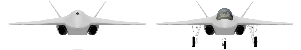

C’est un message populaire. HK Posté(e) le 5 mars 2025 Auteur C’est un message populaire. Share Posté(e) le 5 mars 2025 (modifié) On 1/30/2025 at 12:13 PM, HK said: Petite actualisation de mon Loyal Wingman / trainer avancé / remplacement Alpha Jet. J'ai rajouté qqs coupes internes pour montrer le cheminement des entrées d'air (je me suis basé sur des travaux pour la NASA dans les années 1990 - voir ici: Performance Study for Inlet Installations - McDonnell Douglas (1992) https://www.secretprojects.co.uk/threads/mcdd-northrop-bae-astovl-mrf-jast-jsf-studies.2392/post-49723 Je dois encore terminer les coupes internes et la vue de haut pour vous montrer qqch de réaliste. Encore une actualisation de mon Loyal Wingman optionellement piloté... reste encore du travail, mais ca avance. Vue avant plus réaliste... "lifting body", détail des entrées d'air, train d'atterrissage, épaisseur de la voilure etc Fuselage plus volumineux avec des "quasi CFT" pour augmenter le volume carburant interne Queue "Pelikan" comme sur le X-32 (pilotage 3 axes) Modifié le 5 mars 2025 par HK 5 2 Lien vers le commentaire Partager sur d’autres sites More sharing options...
Salverius Posté(e) le 5 mars 2025 Share Posté(e) le 5 mars 2025 Tu es sur la bonne voie @HK. Ton projet correspond à la description de l'UCAV Dassault faite par Trappier. Lien vers le commentaire Partager sur d’autres sites More sharing options...
HK Posté(e) le 5 mars 2025 Auteur Share Posté(e) le 5 mars 2025 (modifié) 36 minutes ago, Salverius said: Tu es sur la bonne voie @HK. Ton projet correspond à la description de l'UCAV Dassault faite par Trappier. Ben justement pas vraiment car Trappier annonce un drone de >10t, "plus que deux fois plus gros qu'un Neuron". Alors que moi je parts sur le meme gabarit que les petits jets transoniques/supersoniques des annees 50, comme l'Etendard VI ou le T-38 Talon. Leur masse a vide etait de ~3.7t, moi j'estime qu'il faut chercher a limiter la prise de masse a ~10%, soit ~4.1 - 4.2t (a vide) et ~6.5t en charge. (Bien entendu mon jet est un plus "corpulent" car il faut caser la soute interne qui rajoute ~1,250 litres de volume). Modifié le 5 mars 2025 par HK 1 1 1 Lien vers le commentaire Partager sur d’autres sites More sharing options...

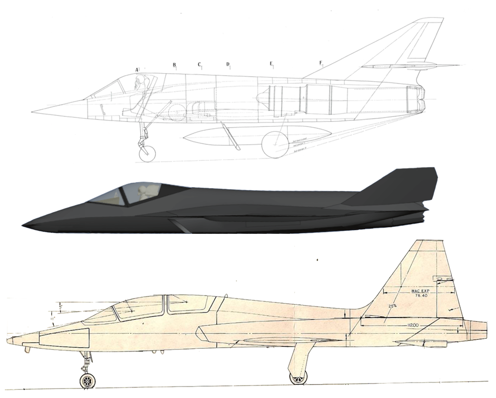

HK Posté(e) le 7 mars 2025 Auteur Share Posté(e) le 7 mars 2025 (modifié) Et hop voici le biplace! Modifié le 7 mars 2025 par HK 3 1 Lien vers le commentaire Partager sur d’autres sites More sharing options...
Patrick Posté(e) le 7 mars 2025 Share Posté(e) le 7 mars 2025 Il est magnifique! Vivement un plan en coupe avec la soute, les réservoirs, et le reste! 1 Lien vers le commentaire Partager sur d’autres sites More sharing options...
