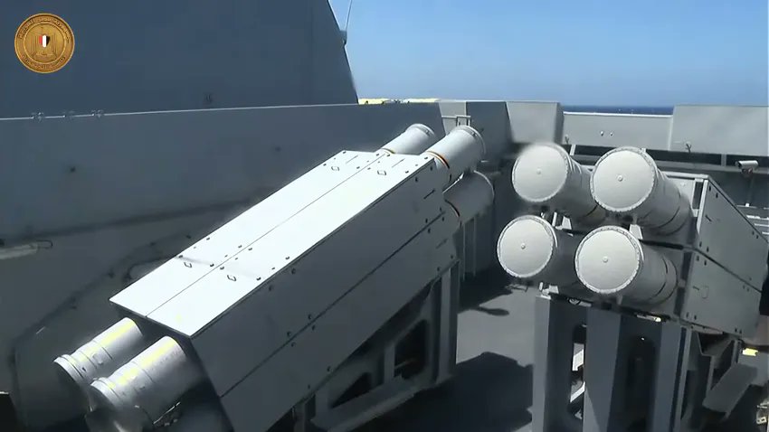

Le missile porte torpille pourrait avoir une nouvelle logique avec le développement de drones hélicoptères donc plus légers et donc incapable de porter les torpilles. Les drones pourront faire le largage des bouées mais n'auront pas les torpilles à bord.
Zut, je croyais qu’il y avait un projet de drone porte-torpille.
Le gros doute, alors, ça va être «oú les mettre »
Si on se base sur 6 torpilles : en VLS, mais il faudrait encore trouver la place alors qu’elle est comptée, adapter les Sylver à une commande d’Asroc sur lesquels ils faudrait encore adapter les MU, à défaut de développer une solution nouvelle… Et il y aura encore la question des FCASW à caser.

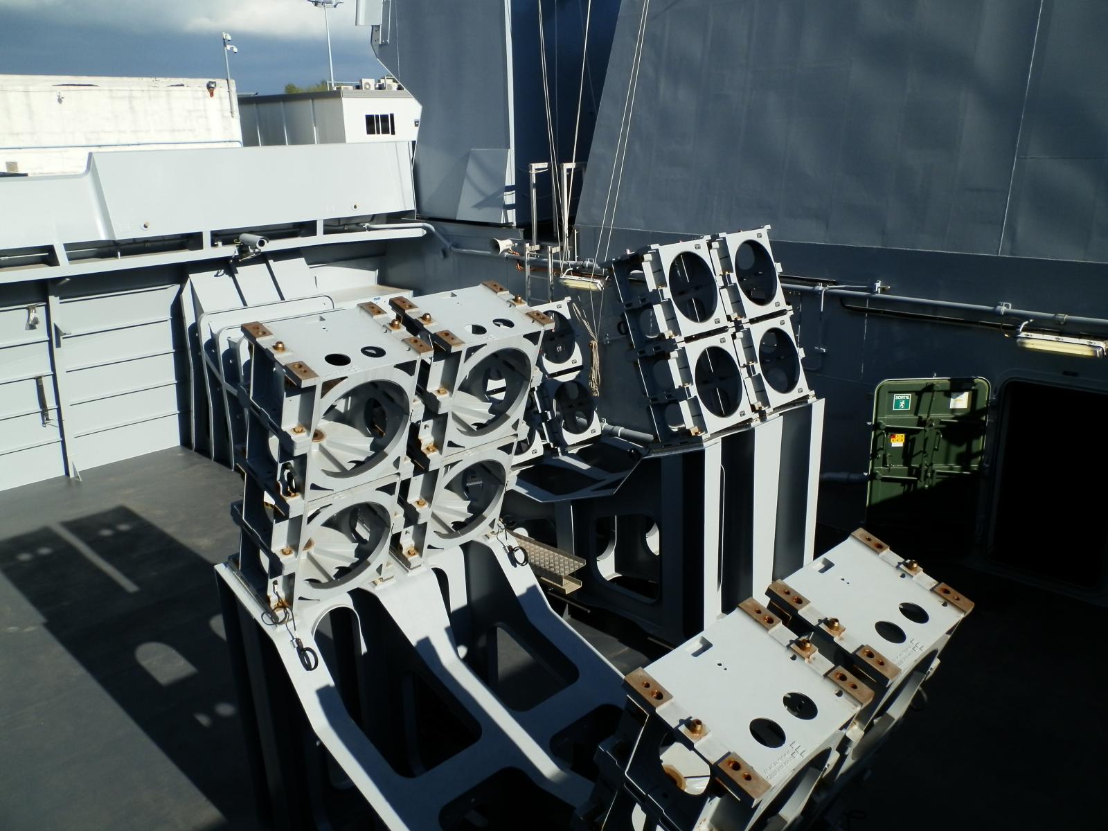

En container, mais comment sans sacrifier les exocets ???
L’espace est petit:
Et les containers Otomat/teseo/milas sont très gros (et disposés différemment)
il y a 42 minutes, Hirondelle a dit :
L’espace est petit:
