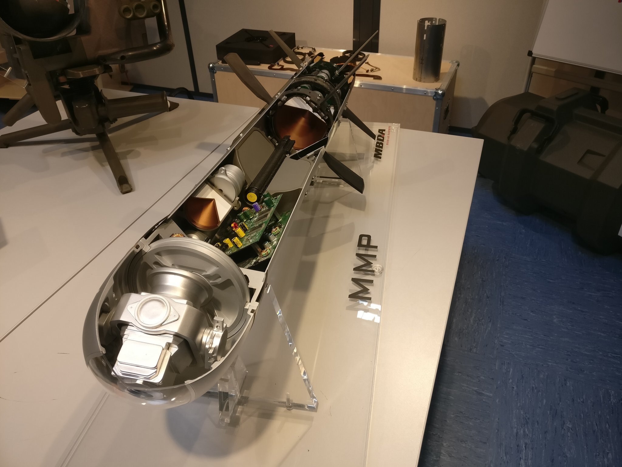

Sur MMP c'est comme ca il me semble. L'explosif, derrière le cône qui permettra de former le projectile forgé, est contenu dans un manchon multi-EFPs.
Oui. Avec une première petite charge creuse pour activer et ablater les blindages réactifs, un explosif à fragmentation et à fusée multimodes (impact ou airbust je crois) et une dernière charge creuse de large diamètre.
Voir image déjà postée sur le forum il y a un bail, pour référence visuelle, si toutefois cet éclaté correspond à la réalité et n'est pas un faux destiné à induire la concurrence et l'adversaire en erreur...
Le gros volume gris en avant de la charge creuse c'est le moteur fusée.
Ça ressemble plus ou moins à ça. Le face avant ici est un EFP classique ... le manchon cylindre est multi-efp, chaque renfoncement produit un petit EFP qui agit comme un "éclat" mais plus efficacement car plus rapide et à la forme plus optimisé.

Et oui l’espèce d'ogive avec le tube noir dedans c'est bien le moteur fusée d’entraînement avec les tuyère latéral. Mettre le moteur fusée au milieu du missile permet de reculer le plus possible la charge principale, et de réduire les effets de modification du centre de gravité à mesure de la consommation de poudre.
Le précurseur est latéralisé pour simplifier l'architecture à priori. L’arrière est dédié au moteur des gouverne et au dévidoir de fibre optique.
il y a 18 minutes, hadriel a dit :
Je pensais au petit cylindre brillant derrière la première petite charge creuse. :laugh: Il n'y a que deux charges en fait? Pas trois?
Les deux charges creuses sont bien visibles. le tube noir traverse la charge propulsive et doit faire fonction de sonde... l'électronique n'est pas représentative. :biggrin:
À l'avenir il est possible que l'architecture évolue pour intégrer des charges militaires différentes telles les CGN et pourquoi pas thermobariques... même si elles ne sont pas utilisées dans l'AT.
Pour compléter avec l'image de la charge (verte), elle ressemble beaucoup à celle du missile sol-air Roland "multi-charges creuses". Faible masse mais gros effets.
